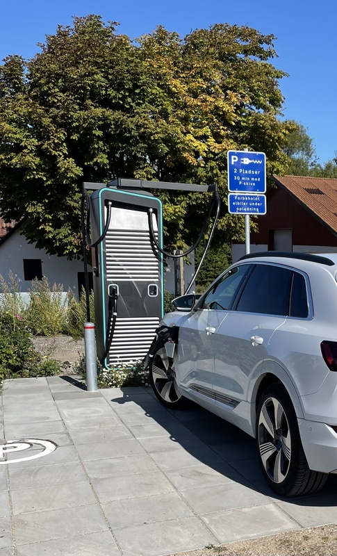

Een korte vakantie gehad op Langeland, Denemarken. Afstand 550 km, als je met de veerboten vanuit Puttgarden en Tars (op Lolland) reist (scheelt bijna 200 km afstand met de route via Odense). Die veerboten zijn overigens wel erg duur geworden.
Op de heenweg geladen bij Ionity Dammer Berge, Ionity Ostetal en EWE Ostseeblick. Bij Ionity geladen met de pas van Freshmile. Voor snel ladende auto’s als onze Etron55 (2.5 kWh laden per minuut, tussen 20 en 80% SoC) is Freshmile ondanks de 0,71€ per minuut (plus 0,19€ per kWh) kostprijs toch redelijk voordelig, zeker vergeleken met de Ionity tarieven (0,81€ per kWh).
Op Langeland is een uitstekend netwerk van Sperto, waar laden met de Shell card 2,34 DKr per minuut kost. Voor onze Audi is dat dus minder dan een Deense kroon per kWh, iets meer dan een dubbeltje per kWh.
Afbeeldingslocatie: https://tweakers.net/i/MxBZqoXND29cDl_okW2rgu-wnpI=/x800/filters:strip_icc():strip_exif()/f/image/hwUYYYPj3FZ3TmkoopFFWMJg.jpg?f=fotoalbum_large
Op de terugreis, helaas met 5 uur file rond Hamburg, en stromende regen vrijwel de hele weg, geladen bij Ionity Buddikate, Ostetal en Dammer Berge.
All in all 2000 km afgelegd met een gemiddeld verbruik van 24 kWh/100 km.
Vooral het rustige rijden op de Deense N wegen, leverde voor deze dorstige EV een gunstig verbruik op, 21 kWh/100 km.
Wat wel opvalt is dat in de stromende regen ook bij gematigde snelheden op de Autobahn, het verbruik toch ruim hoger is dan op droge wegen (bekend maar toch echt opvallend meetbaar).
Wat is het toch heerlijk reizen met een stille, krachtige EV. Laden is nergens een probleem geweest.

Sinds begin dit jaar ben ik ook elektrisch gaan rijden en het bevalt mij echt uitstekend.
Ondertussen ook diverse reizen in buitenland gemaakt: Luxemburg, Denemarken/Zweden, diverse meerdaagse vakanties in Frankrijk. Het gaat ons prima af.
Tijdens langere reizen houden we dezelfde pauzes als we deden met een brandstof auto, alleen hangen we nu gelijk de auto aan de stekker.
Voor ons dus op dat vlak weinig hoeven aan te passen.
Werk heerlijk rijden en genieten ook bij klimmen in heuvelachtige gebieden!
Een collega van me kwam terug van een vakantie naar Parijs met hun elektrische auto en was nogal gestresst geraakt vanwege laadproblemen.
Wij zitten nu met onze elektrische auto ook net boven Parijs en het gaat ons weer prima af. Diverse laadplekken in de buurt en voor omgerekend €0,24 per kWh ook nog eens erg betaalbaar.
En ja, we hebben ze ook gezien, gesloten tankstations en lange wachtrijen bij de overige stations...
