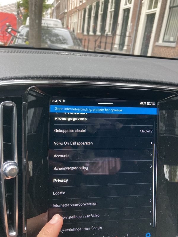

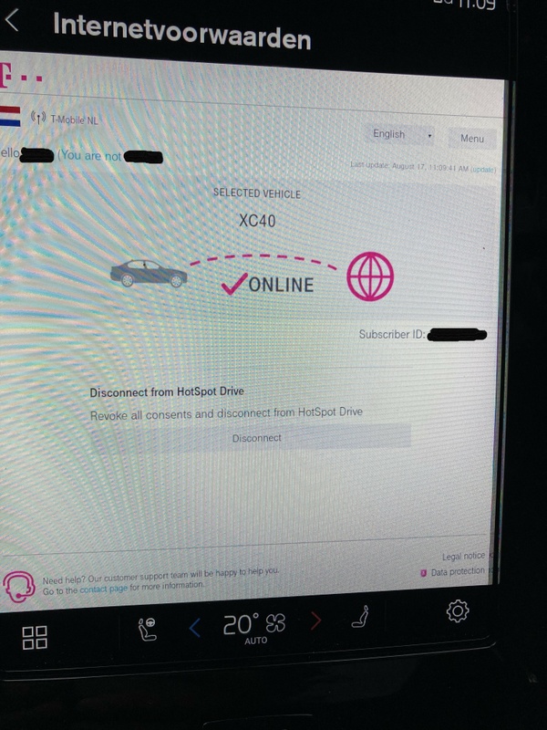

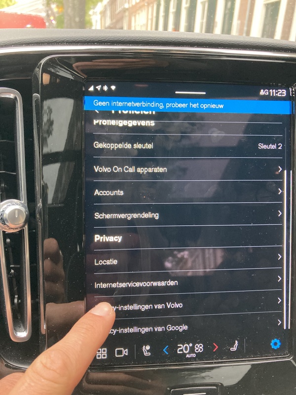

[p8 app]

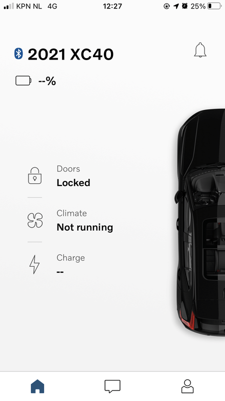

Sinds enige weken ook een p8 app gebruiker na een update.
Bij aanvang 1x de SoC % in de app gezien, daarna nog 1x bij het laden (zie foto), sindsdien eigenlijk niet meer.
Verschillende keren opnieuw gekoppeld, app weggegooid en opnieuw geinstalleerd en ook de auto een reset naar fabrieksinstellingen gegeven... Deuren openen en sluiten werkt meestal, ventilatie soms, en SoC dus zeer zeer zelden...
Als ik de instructiefilmpjes bekijk, mis ik twee zaken die mogelijk meespelen.
Enerzijds kan ik mijn Volvo ID niet koppelen, want dan geeft hij een foutmelding.
Anderzijds kan ik de Volvo voorwaarden niet accepteren, want melding 'geen internet'.
Internet is op dat moment aanwezig, ook al gewisseld naar hotspot en wifi, maakt geen verschil, lijkt spookmelding te zijn.
De dealer weet eigenlijk niet voldoende om te helpen, is er hier iemand met vergelijkbare problemen (met name de meldingen in de auto bij koppelen Volvo ID en accepteren voorwaarden?)
Zou mooi zijn om tijdens vakantieritten te kunnen zien hoever de accu geladen is... :)

Ik had dezelfde problemen bij de P2 in dezelfde schermen met de geen internet melding terwijl die er wel is.
Ontstond na een update door de dealer uitgevoerd. Nogmaals terug geweest en ze hebben het met wederom een update opgelost.

@Recharge P8 ik vind toch echt dat je dealer dat moet oplossen. En weten zij het niet, dan regelen ze het maar met de mensen in Zweden. Zo simpel is het. Je wordt nu afgescheept met een probleem die je zelf mag oplossen. Ik vind dat echt te idioot voor woorden.
Hebben ze al eens een complete reset gedaan met hun software? Dus dat je echt alles opnieuw moet instellen, incl je profielen? Bij mij was dat namelijk noodzakelijk om de app werkend te krijgen.
Overigens update mijn app nog steeds niet en moet je het blijven afsluiten en opnieuw opstarten. Vandaag ook nog weer gehad dat percentage dat de app aangaf (55%) niet overeenkwam met wat de auto aangaf toen ik die weer ophaalde (75%). Kortom, er nog altijd veel werk aan de winkel wbt de app. En dan heb ik het nog maar niet over functionaliteit die nu nog ontbreekt.

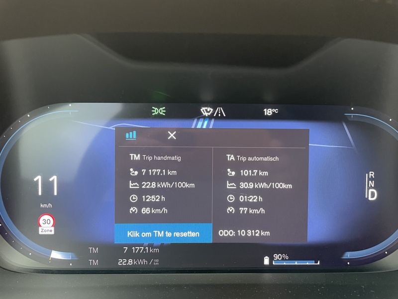

Ik heb mijn refererentie verbruik met vouwwagen 600kg in ABRP ingesteld op 221 wh/km
Met Holtkamper vouwwagen ca. 750 kg kwam ik over een afstand van 2 x 650 km op verbruik van 26 Kwh / 100 km. Mijn advies is de route uit te stippelen aan de hand van gerenommeerde laadpaal aanbieders; bv Total. Bij Nazareth langs de E17 staan snelle laders. De Chargemap app bood voor mij in België en Frankrijk betrouwbare info. Het plannen via ABRP bleek op mijn route via België naar Frankrijk geen succes. De laadpas van Maingau bleek (in tegenstelling tot de Multitankcard) in België en Frankrijk goed te werken.
Ik zet de auto zonder vouwwagen al op 25 :D just to be sure

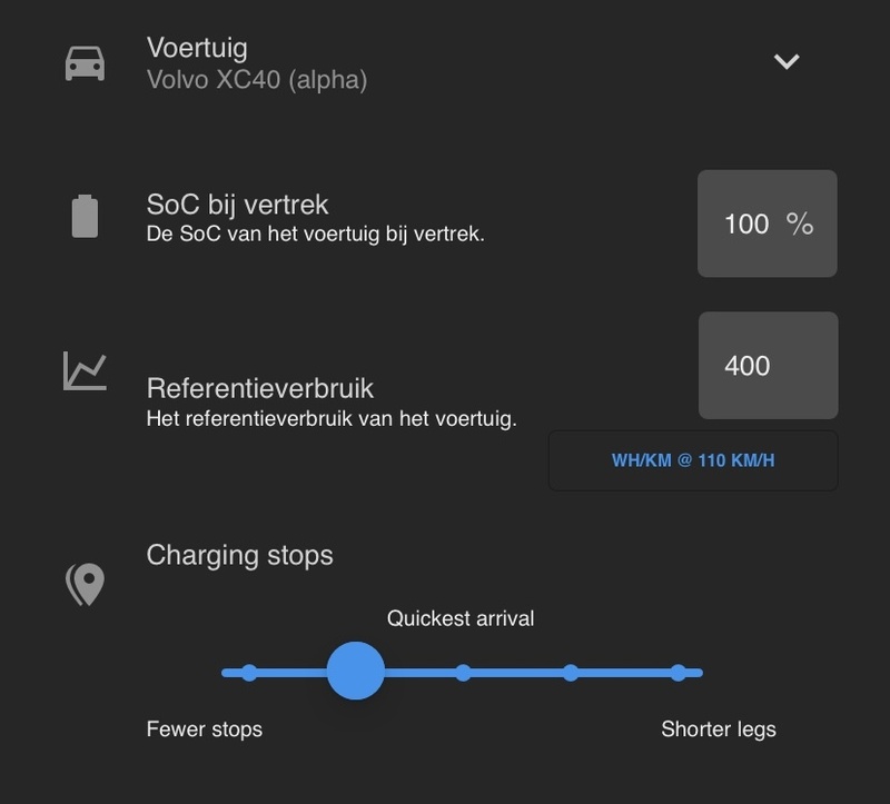

Van de week ga ik ook met de caravan en de P8 op weg. Niet zo ver als enkele anderen, de reis gaat naar Luxemburg (Parc Hosingen gebied).
Nu zou de snelste route door Belgie zijn (vanuit Roosendaal), echter hoor ik niet echt veel goede verhalen over de beschikbaarheid van fatsoenlijke laadplekken. Ik ben dus van plan om door NL te rijden, via Maastricht.
Op basis van jullie ervaringen & tips eerst met ABRP en dan neem ik het over in Maps op de P8. Nu zit ik alleen met een realistisch verbruik: wat is dat met een caravan ongeveer (~1300 kg totaal). Ik las dat @Trafo zo rond de 35-40 kWh zit. Nog andere ervaringen vnl van mensen die met ook met een caravan weg zijn?
En een ABRP beginners vraag: hoe zet je je verbruik op de juiste manier in ABRP? Bv als je verbruik 22 kWh/100 is, wat vul je dan bij refenerentie snelheid in? Hier staat standaard iets van 217.
Als ik nu een route bereken naar Luxemburg dan heb ik een 1 stop voldoende, maar dat klopt dus niet helemaal aangezien er een veel hoger verbruik is..
Update: heb het denk ik gevonden via deze site https://www.aqua-calc.com...lometer-per-kilowatt-hour. Een verbruik van 40kWh/100 zou (100 / 40) 2.5 km/kWh moeten zijn voor ABRP. Alleen is het dan bij 100km/u ipv 110km/u.
Verbruik dan 400Wh/110 (ongeveer dan). Zou ik er nog steeds met 2 stops zijn...
Ik ben nu met grote caravan (1500kg, 4,95m) in Oostenrijk en kom al uit Zwitserland. Op zich allemaal geen probleem. Referentieverbruik van 35/40 lijkt me prima om vanuit te gaan. Ik gebruik ABRP ook wel een beetje om referentie te zien, maar uiteindelijk gebruik ik de app Chargemap toch meer. Wij plannen ergens tussen de 150 en 200 km een stop bij een laadpunt waar je de caravan aangekoppeld kunt houden. Gelukkig staan er bij chargemap (of Google Maps) vaak ook foto’s van de situatie. Nu zo’n 8x onderweg snelgeladen op vakantie, nog maar 1x afgekoppeld.
Dit zijn verder mijn instellingen in ABRP: Afbeeldingslocatie: https://tweakers.net/i/qEYxEd17-4s6aearO9QcueIleUc=/800x/filters:strip_icc():strip_exif()/f/image/s8W4hwlAEHX549or3DuDywSw.jpg?f=fotoalbum_large
Dank, dan ga ik dit verbruik ook aanhouden en zie ik op de bestemming wel hoeveel verschil er is. Ik ga er vanuit dat ik in de meeste gevallen moet afkoppelen. Heb een FastNed (die plekken zijn vrij klein en vaak ook met onhandige bochten) en een Ionity (vooruit/achteruit parkeren). Hopelijk gaan ze bij nieuwe plekker er wat meer rekening mee houden hoewel het vast een kosten/baten afweging zal zijn (meer ruimte = meer grond = duurdere voor de exploitanten).

Zijn verbruik kokt wel aardig over met die van mij. 20.x tot soms 19.x in ideale weersomstandigheden en als het herfst winter wordt veel hoger zoals we weten.
Verder vind ik het maar een matige video. Had wat meer ervaringen etc verwacht van de duurtest.

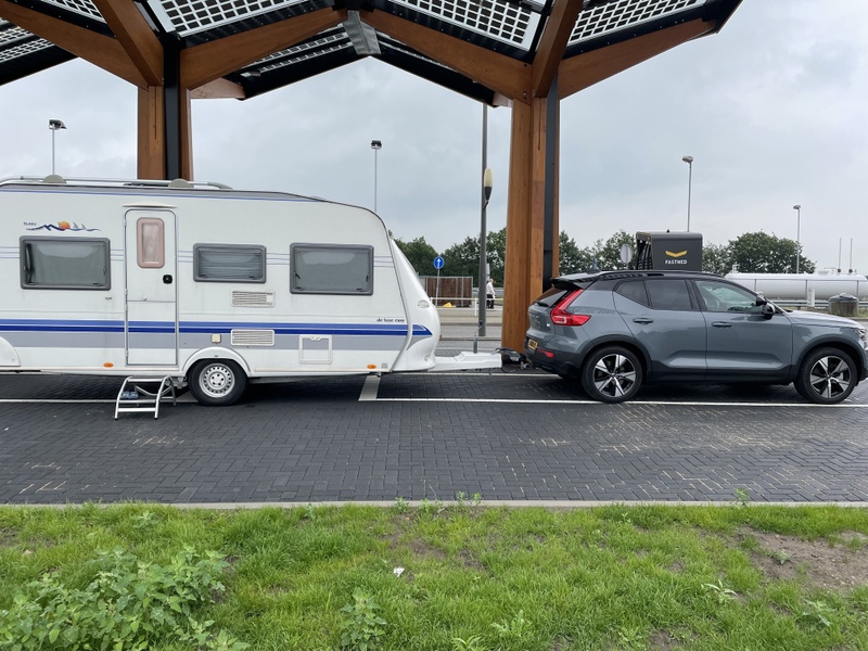

Na een lekker tochtje met de P8 zijn wij in Luxemburg aangekomen (en alles opgetuigd). De reis ging best goed met 2 stops.
Eerste stop: FastNed ‘t Haasje bij Maarheeze. Lijkt vrij nieuw, ziet er in ieder geval goed uit. En -belangrijker- ze hebben daar veel grotere plekken waardoor je er gewoon met een aanhanger kan staan :-)
Groeten aan de zwarte P8 die aan de andere kant vd laadpaal stond :-)
Afbeeldingslocatie: https://tweakers.net/i/MuOkT7Rm2kmvWgtH8WE6kK0t6w4=/800x/filters:strip_icc():strip_exif()/f/image/nsfLNPAx30vHTrJJFhIp4L4j.jpg?f=fotoalbum_large

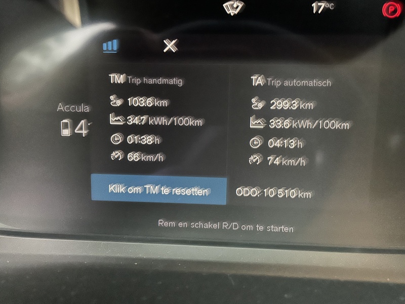

Qua verbruik best prima. 30.9kWh met wat combinatie van vrij rijden & achter een vrachtwagen. Snelheid tussen de 82 en 90. Airco aan, buiten 18 graden. Wel wat lichte regen ook onderweg.

Verbruik iets toegenomen naar 33kWh. Ik vermoed doordat er meer huivels zijn (bergen kan ik het niet noemen). Helaas mijn TM reset doordat ik 10 meldingen kreeg dat er een aanhanger achter zat en daardoor sensoren niet werken. Iets te fanatiek op Ok gedrukt…

De heenreis was prima, en gelukkig kon ik de caravan er aan laten hangen. Ik hoop dat FastNed (en consorten) er meer rekening mee gaan houden, de plek bij Maarheeze gaat in ieder geval op de favorieten lijst.
Qua verbruik was de aanname van 35 a 40 prima. Liever iets meer rekenen dan te krap zitten. Doordat het laden vrij snel ging heb ik wel op beide stops tot 90% kunnen laden (thuis vertrokken met 100%).
Dat er een caravan aan hing van ~1300kg heb je gewoon niet in de gaten. Als je wil inhalen dan gaat dit altijd. Ook heuveltje op is geen probleem. Grootste uitdaging is om niet te hard te gaan.
Hier de komende tijd eens kijken wat er aan laadpalen zijn. Op de camping hangt in ieder geval een dubbele dus het begin is er.

  • Recharge P8
  • Registratie: Oktober 2020
  • Laatst online: 01-12-2022
Nog wat geks;
Ik kan de stekker gewoon uit de auto trekken tijdens het laden…
1e keer op werk, auto was klaar en op slot. Collega kon gewoon op de unlock knop drukken en stekker eruit halen. Druk je hem terug, dan gaat hij ook gewoon verder.
Net aan de lader gezet en afgesloten, na begin met laden op de knop gedrukt naast de laadkabel (deuren etc op slot) en voilá ik had de kabel in mijn handen. Druk je hem terug dan springt de laadpaal gewoon van rood naar geel naar blauw en pompt de accu verder vol…
Heb een filmpje, maar die kan ik hier geloof ik niet uploaden
