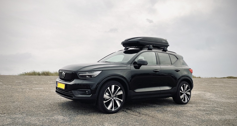

Even los van al t gedoe, t blijft wel een fijn ding om te zien en rijden als je geen probleem hebt op dat moment 🤪.
