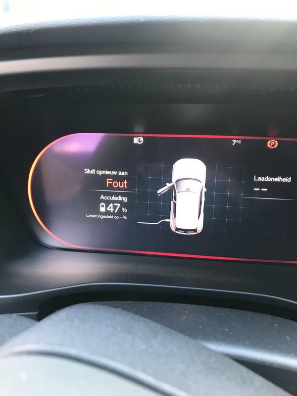

  • eniesten
  • Laatst online: 28-09 12:58
Afbeeldingslocatie: https://tweakers.net/i/fLuIyM43_VK-Yk_KXLfGKG2Kya0=/x800/filters:strip_icc():strip_exif()/f/image/yG4CNbkPwtljeP62d1LA73mf.jpg?f=fotoalbum_large
Iemand ervaring om dit probleem te verhelpen? Reboot zonder data verlies?
Dit is inmiddels de tweede keer in 1 maand dat het voorkomt. Heb overigens niet voorverwarmd en heel weinig gereden voor het laden (geen idee of dat uitmaakt)
Meerdere laadpalen en aanbieders (Pitpoint en Total) getracht en heb het probleem ook bij FastNed gehad.
Lijkt echt in de auto te zitten, krijg dit probleem al bij het aansluiten van de kabel aan de auto, zonder aansluiten aan de paal. Kleur blijft stabiel rood, de auto vraagt de kabel te verwijderen en opnieuw aan te sluiten
Morgen weer 300 km rijden (heen en terug), en heb dan liever 90% lading.
Vanuit Volvo support vind ik het onderstaande;

Matige wazige info... :?
[ Voor 22% gewijzigd door eniesten op 09-01-2022 12:16 ]

@eniesten Ik heb een granny die dat ook gaf, Rood.
Het hielp om de stekker in de auto te stoppen en te blijven aandrukken tot het laden begint.
Denk dat het aan de pinnen voor communicatie ligt?

  • eniesten
Waterblok schreef op zondag 9 januari 2022 @ 12:43:
Heb ik inderdaad ook eerder geprobeerd maar helaas geen positief resultaat.
Gezien het support bericht, zojuist zonder laadplaal de kabel verbonden, en Eureka hij deed het.
Direct naar de publieke paal gereden om bij te laden, nu 3,5 uur wachten maar wel af en toe m'n telefoon checken voor de status..

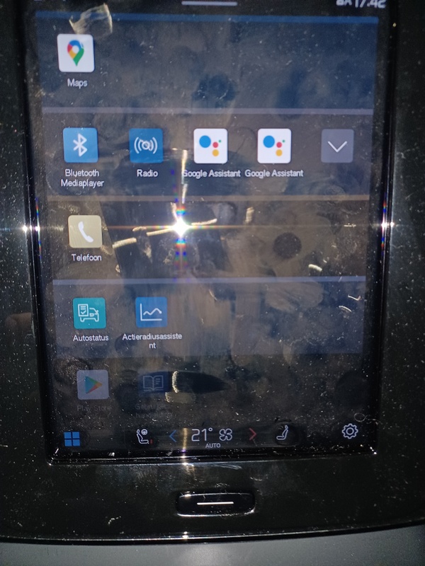

Het ging hierom. Afbeeldingslocatie: https://tweakers.net/i/OXKt_jk3pInoHeIAl_ulutOSsXo=/x800/filters:strip_icc():strip_exif()/f/image/Fzyb8FAmvPfeUCAYJq349oNm.jpg?f=fotoalbum_large
Bovenstaande is de volgorde bij de instellingen. Maar in het schuifmenu is die volgorde elke keer anders. Afhankelijk van wat ik waarschijnlijk als laatste heb geopend of wellicht vaak gebruik.
Afbeeldingslocatie: https://tweakers.net/i/oppBGldH7xeS1hOwglSV7rtrZaU=/x800/filters:strip_icc():strip_exif()/f/image/acFVrUulK8jo9tXYbEuJknAh.jpg?f=fotoalbum_large
XC40 P8 - Wallbox Copper SB
  • Juancho
  • Laatst online: 18:45
Ah dat, ja dat is gewoon een bug. Een swipe naar rechts moet gewoon de 4 apps tonen die je hebt geselecteerd. Ik heb net vandaag de 1. 8.1 update binnen maar daar is het nog steeds. Dealer weer ervan. Heb het issue ook al naar Volvo gestuurd.

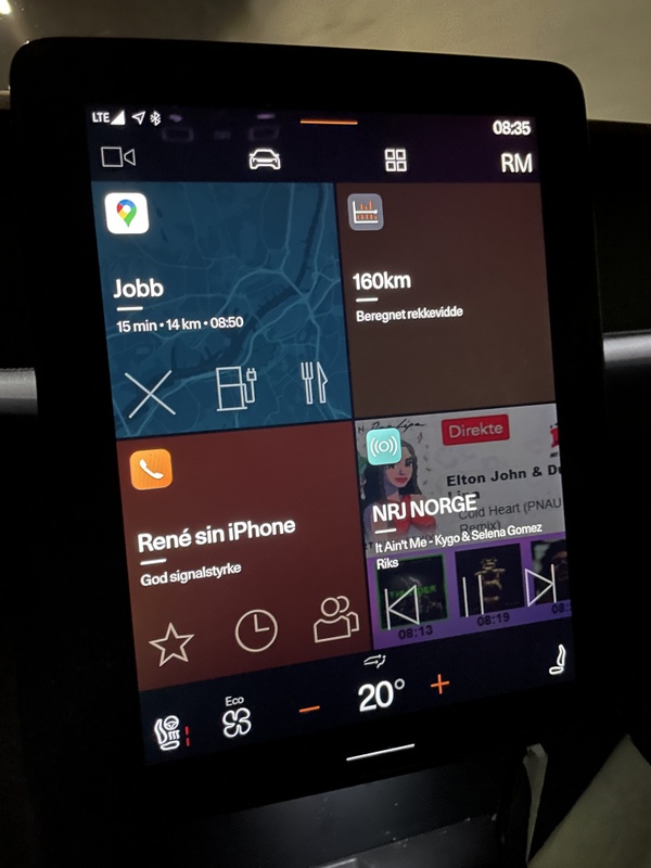

Maar er is toch al een “soort van” splitscreen? Tenminste bij de P2 kan je 4 tiles weergeven. Op die tiles kan je aardig wat informatie zien zoals aankomsttijd, kilometer, zenderinfo, albumart etc. Helaas geen navigatieinstructies, maar deze zitten in het dashboard voor mijn neus.
Zo ziet het er bij mij uit:
Afbeeldingslocatie: https://tweakers.net/i/PvJWZKmRKK-hHwRXOpLtSYNS4o8=/x800/filters:strip_icc():strip_exif()/f/image/mV5eXblBlYWDBdBA5rfVUpUh.jpg?f=fotoalbum_large

Rene schreef op dinsdag 11 januari 2022 @ 10:21:
Dit wil ik ook!!!

Dit hebben we in de Volvo toch ook, maar dan in vier tegels onder elkaar. Zie mijn vorige post.
En vind je dit een efficiënt gebruikt van de scherm oppervlakte?
Een kwart van het scherm om aan te geven dat je nog 160km kan rijden?
Een kwart van het scherm om aan te geven dat je aankomt om 8:15?
Een kwart van het scherm om te zeggen wat de naam is van je telefoon en dat de ontvangst goed is?
Dan kan ik toch wat nuttiger verzinnen als overzicht...
  • Rene
  • Laatst online: 21:46
madhondt schreef op dinsdag 11 januari 2022 @ 10:48:
Zeg dat 20% per tile wordt gebruikt (de rest is top en down menu), dan is dat toch prima en efficiënt?
Je wilt er ook op kunnen klikken als je over de lokale klinkerwegen rijdt. Het is ook niet zo zwart/wit als jij beschrijft (op de range tile na). Je kan op de tile scrollen, volgende nummers kiezen, shortcuts naar restaurants/laadstations oproepen, direct naar je telefoonlog gaan etc.
  • Juancho
Uhm... Dit heb je als P8 rijder ook hoor. Alleen zitten de tegels bij ons onder elkaar. Maar je hebt dezelfde info.
@Rene dit is zeker een handig scherm en soort van multi splitscreen. Wat de meesten hier bedoelen is natuurlijk dat je bijv maps open hebt staat en onderin een klein deel hebt voor bijv je spotify.

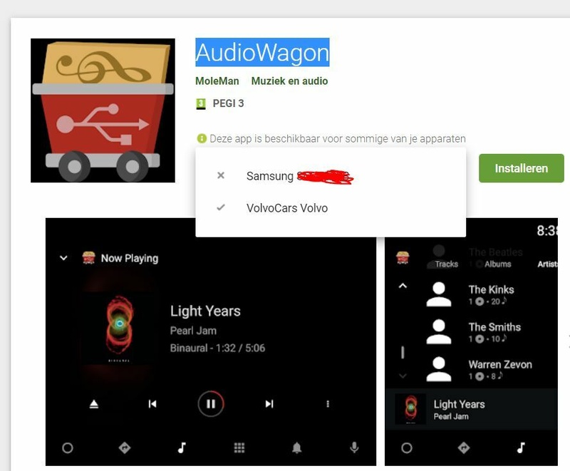

voor de ouderwetse mensen onder ons :)...de USB audio app AudioWagon is nu te downloaden in de Playstore voor de XC40...
Afbeeldingslocatie: https://tweakers.net/i/8rzqMQA3Mvl8SdJeMOYls-VElPQ=/800x/filters:strip_icc():strip_exif()/f/image/jHR4k0qXtvUgadGqk07kie4N.jpg?f=fotoalbum_large

Zo vandaag eerste echt issue gehad. Deuren gingen niet open, dus met noodsleutel erin. Werkt er niets, alleen mijn infotainment.... geen frontdisplay, niet starten, spiegels blijven ingeklapt, zelfs de stoel kan niet versteld worden
ANWB erbij, accu is goed en vol, dus niet het probleem. Na van alles te proberen, accu loshalen. 5 minuten wachten en weer aansluiten, TADA, alles werkt weer.
Toch nog ff bij de Volvo langs gegaan, misschien dat het uitlezen iets geeft. ... jammer geen info waarom etc.
Antenne terugroepactie meteen laten uitvoeren en laatste software versie.
We are on the road again.
Gelukkig toch redelijk snel opgelost, maar is toch niet echt prettig om te weten dat het systeem compleet kan hangen en alleen een accu disconnectie het oplost. Is toch niet iets wat je 1-2-3 doet.
Stond nu gelukkig thuis, maar zou maar ergens onderweg tijdens een stop zijn.

Al moet ik wel zeggen dat ik het zo als op de afbeelding is weergegeven wel mooier vindt.. Maar dat is natuurlijk persoonlijk..
XC40 P8 [MY21] / 20" / Warmtepomp / Grijs / Panoramadak
  • mich78
  • Registratie: Februari 2018
  • Laatst online: 08-12-2024
SSANL schreef op dinsdag 11 januari 2022 @ 14:12:
Goed punt idd :D
Ik vind de weergave van actuele verbruik bij de Polestar ook beter voor elkaar. Deze lijkt meer actueel. Bij de P8 zie je pas nadat je stilstaat de meter onder de 0 schieten (regeneratie). Bij de Tesla loopt ie ook 'live', het pedaal intrappen laat meteen een piek zien in de grafiek.
  • mich78
Een kwart van het scherm zou prima zijn als:
- De google maps tegel ook de actuele kaart zou weergeven met aankomsttijd
- De tegel met het bereik zou worden aangevuld met actueel verbruik en een grafiekje met het verbruik over de laatste 10 of 50km
- De tegel met de telefoon ook voorzien zou zijn van een aantal sneltoetsen voor favoriete contacten of laatstgebelde nummer / gemiste oproepen
- De tegel met mediainformatie ook mogelijkheid geeft om bv te schakelen van usb, naar fm of dab+ incl. een aantal favorieten
- Een tegel met je agenda en aankomende agenda-items zou ook erg welkom zijn.
Ik ben het met je eens dat dit nu heel summier is en idd hetzelfde is als wat er nu in de XC40 wordt weergegeven, enkel alleen onder elkaar bij de XC40.

Juancho schreef op dinsdag 11 januari 2022 @ 13:53:
Zou deze dan ook werken _O- _O-
https://www.allekabels.nl...e-naar-mp3-converter.html
*moet je wel nog een usb-a naar usb-c kabeltje erbij kopen

Morkie69 schreef op dinsdag 11 januari 2022 @ 13:53:
Herkenbaar. Wij kwamen terug van twee weken vakantie (zonder auto) en werden hier toen ook mee geconfronteerd. Dacht dat de accu in de vakantie leeggelopen was. Nadat de ANWB langs was gekomen bleek de accu nog vol te zitten. Ook was het infotainment systeem wel aan de praat te krijgen. Frontdisplay deed niks. 12V accu losgetrokken, even gewacht, weer aangesloten en het werkte allemaal weer.
Ook bij de Volvo dealer nog navraag gedaan. Die wisten ook niet wat er nu precies mis was gegaan. De hoop was dat dit met een update opgelost zou worden.
Dat geen nieuws, is al zeker 6 weken het geval….. deze ouderwetse man was een van vele beta testers en heeft het al vele maanden in gebruik. Werkt perfect!
FLAC files klinken veel beter dan Spotify op hoogste kwaliteit.
