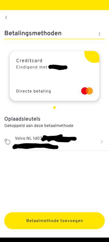

Het niet willen voorverwarmen via de app is weer opgelost. Gister kwam ik er dus achter dat mijn Volvo account uit de auto was verwijderd na de 1.8 update. Nachtje later en de app en het voorverwarmen werkt weer.
Dus voor de mensen met hetzelfde issue... check ff of je accounts nog in je auto staan!

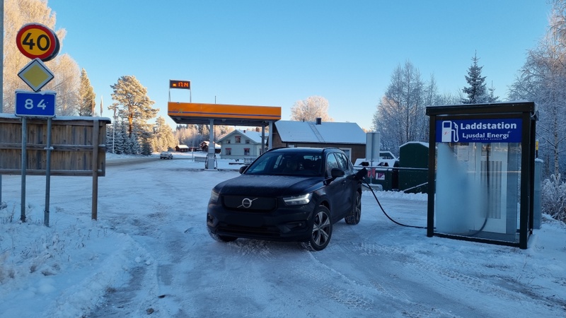

Ik heb nog niet gemerkt dat het weer invloed heeft op het opladen. Warm, koud, droog of nat, het werkt eigenlijk altijd.
Ik laad meestal thuis op, af en toe op het werk en zelden bij andere laadpalen.
XC40 P8 MY21 - Glacier Silver - 19" - warmtepomp - Wallbox PulsarPlus
  • Juancho
  • Laatst online: 13:37
Ik ook niet gemerkt. Deze week nog met -2 graden geladen hier in de straat. Gewoon netjes 10/11kW.

Hier geen kou-gerelateerde problemen gemerkt maar publieke 11kW laadpalen vind ik de meest onbetrouwbare manier om te laden. Zo vaak problemen met authenticatie of geen volle snelheid. Moet nog eens proberen of er bepaalde aanbieders zijn die betere palen hebben maar de meeste worden superslecht onderhouden of hebben regelmatig een reset nodig.

Geen ervaring onder koude omstandigheden met een openbare laadpaal, maar wel met mijn Wallbox thuis: ook diepgevroren laadt de auto daar bij mij prima op.

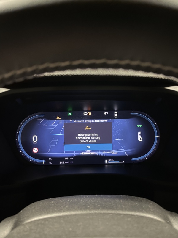

Vanmiddag een nieuwe ‘storing’ gehad met de P8. Afbeeldingslocatie: https://tweakers.net/i/hx9JIC7Kyr5xzA7h7OxYychhnvU=/x800/filters:strip_icc():strip_exif()/f/image/IPVJdBl9DJ0gnbcICcDJ1FEg.jpg?f=fotoalbum_large
Met als resultaat dat ACC ook niet werkte 90km lang. En dan merk je dat je het direct mist 😃
Op de terugweg kreeg ik initieel wel de melding maar daarna verdween deze na een paar minuten.
Ik zie het wel even aan en anders maar weer een afspraak maken.. de vooruit was volledig schoon, maar mogelijk zitten er elders nog meer sensoren?

mrsmit01 schreef op woensdag 22 december 2021 @ 16:44:
Vanmiddag een nieuwe ‘storing’ gehad met de P8. [Afbeelding]
. maar mogelijk zitten er elders nog meer sensoren?
O.a in de grille. Was die niet vuil of bevroren?
Afbeeldingslocatie: https://tweakers.net/i/NGMaSDyZt2L8J0KoKybH2LX3CDE=/800x/filters:strip_icc():strip_exif()/f/image/0CQQseGwvPw9wEZaJ7fm9FyB.jpg?f=fotoalbum_large

Ik krijg zojuist een e-mail van de dealer:
Volvo Car Corporation heeft besloten een servicemaatregel uit te voeren voor bepaalde uitvoeringen van de Volvo S90, V90, V90CC, XC60 en XC40. Deze servicemaatregel is ook voor uw Volvo van toepassing.
Achtergrond
Uit onderzoek van Volvo Cars is gebleken dat het kapje van de dakantenne mogelijk niet afdoende gemonteerd is. Mocht dit het geval zijn, dan kan dit in uitzonderlijke gevallen leiden tot verlies van connectiviteit en een melding op het display van uw Volvo.
Wij willen dit te allen tijde voorkomen en dienen om die reden de montage te controleren en indien nodig te herstellen. Let op! Indien herstelwerkzaamheden nodig zijn, mag uw Volvo tot 72 uur na het uitvoeren van deze werkzaamheden niet uitwendig gereinigd worden
Iemand anders deze ook (al) gehad?
BMW 330e Touring
  • mrsmit01
  • Laatst online: 15-02-2024
Ja mogelijk bevroren vermoed ik. Ik zal er morgen eens op letten.

mrsmit01 schreef op woensdag 22 december 2021 @ 17:06:
Nee die brief niet gekregen, maar ik was voor iets anders ( het probleempje van het bij regen soms gorgelende open dak) gisteren bij de dealer. Op de garantiebon stond vermeld dat ze ook naar die antenne bevestiging gekeken hebben (QB A 10149)
(As we speak komt de mail hier toch ook nog binnen)

mrsmit01 schreef op woensdag 22 december 2021 @ 17:07:
Die radar achter de grille zou ‘officieel’ verwarmd moeten zijn.
Na 4 jaar Volvo EV’s nu een 2024 XC60 T6 hybride en ‘straks’ een EX60 P10 Ultra

Mga1600 schreef op woensdag 22 december 2021 @ 17:13:
Mijn motorkap was nog wel half bevroren. Op de grille heb ik eigenlijk niet zo gelet. Maar aangezien ik toch al bij de dealer langs moet zal ik ze hier eens naar vragen.

Die storing niet gezien, maar bij mij werkte acc ook niet, ook de lane assist stond in de instellingen een rood uitroepteken bij. Vorst perikelen vermoed ik, zou fijn zijn als je weet hoe je het moet oplossen, dus zal die afbeelding van mga eens goed bekijken

Vanochtend deed de pilot assist het weer gewoon, maar vanmiddag kreeg ik een foutmelding dat collision protection system niet werkte en toen werkte de pilot assist wederom niet. Zo ontzettend vies is de auto nu ook weer niet, dus toch wel apart.
Ook mailtje gehad van de dealer dat de auto terug moet komen voor dakantenne kapje, volgens mij zag ik die hier ook ergens langs komen.

Reisverslag Zweden (december)
Voor de geïnteresseerde hierbij mijn reisverslag van een trip naar Midden-Zweden. Ik ben wat laat met plaatsen, maar het verslag gaat over de eerste week van december. Toen met meest actuele software versie 1.7
- 5.350 elektrische kilometers _/-\o_
- In 12 dagen
- Met 37x opladen … (snellader) waarvan 5x 50Kw
- Temperaturen tot -18 graden
- Eind bestemming: 300km boven Stockholm
Vraag me niet waarom, maar het was een mooie uitdaging.
Met een pup van 5 maanden was om de 2 uur stoppen sowieso al noodzakelijk en een mooi excuus om toch gewoon met de P8 (twin engine) te gaan i.p.v. de diesel camper (veelte koud daar).
Heen/terug reis snelweg
We hadden 2,5 dag heen en 2,5 dag terug gepland voor de reis met overnachtingen zodat de dagen niet té lang werden. Routeplanning via ABRP en een paar verschillende laadpassen voor de zekerheid mee.

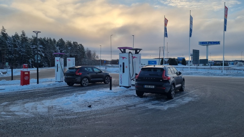

Ik had al ervaring met laden in Duitsland, en dat ging eigenlijk zonder problemen. Ionity laders staan lekker aan de autobahn en Aral Pulse laders zijn een goede aanvulling. Andere laders heb je eigenlijk niet nodig. Hetzelfde geldt voor Denemarken, inmiddels legio aan mogelijkheden van verschillende merken (Allego snelladers zijn er echt top!).
Zuid-Zweden is met wat plannen ook goed te doen, hier moet je het vooral van Ionity laders hebben (Cirkel-K). Boven de horizontale lijn Gotenborg – Stockholm wordt het toch wel een ander verhaal. Plus bijkomend nadeel, de temperatuur wordt subarctisch.
Afbeeldingslocatie: https://tweakers.net/i/sZnLB_SHInLhKF61muCth5MtO54=/800x/filters:strip_icc():strip_exif()/f/image/cYCKxJqoJUH4SkE8tj6yQJ3z.jpg?f=fotoalbum_large
Midden/Noord Zweden –10 gemiddelde temperatuur (KOUD…brr..)
Om eerlijk te zijn viel mij hier het elektrische wel wat tegen. Begrijp mij niet verkeerd, ik had echt wel rekening gehouden met koud weer en een slecht presterende batterij, maar alsnog. Met temperaturen tussen de -18 en -6 is het niet ideaal om elektrisch te rijden, voordat de batterij warm was, waren we zeker 1 uur verder. In die omstandigheden was het theoretisch bereik met volle accu: 220 Kilometer. Bruikbaar bereik (tussen 10 – 80%): 150 Kilometer = elk 1,5 uur stoppen en laden. Het verbruik in het eerste uur met koude accu was vaak rond de 35kwh/100km (voorverwarmen had overigens niet veel nut). Gemiddelde snelheden 80 km/h.
Ook het snelladen met deze temperaturen (gemiddeld -10) was een uitdaging. Uiteraard, logisch, maar met warme accu had ik beter gehoopt. Pieksnelheid was 76kW, tja, dan duurt laden van 10 tot 80% wel erg lang….haha… om maar even niet te spreken over de 50kW laders die soms alleen voor handen waren in het binnenland -we maakten het ons zelf ook ook niet makkelijk, i know -. 8)7
Afbeeldingslocatie: https://tweakers.net/i/etsWRSoghOWsvUi0d1M1fYyqjgg=/800x/filters:strip_icc():strip_exif()/f/image/WoFB93eYx5Ad6t0cm5v8qP77.jpg?f=fotoalbum_large
Onze eindbestemming had helaas geen laadpunt en voor nood hadden we de granny kunnen aansluiten, maar dat duurt mij echt te lang (24+ uur).
Oplossing: elke avond laden bij de Ionity lader op 10 minuten rijden en opladen tot ongeveer 80%. Thanks Ionity  O-)

Van de week de van Volvo ontvangen plufsurfing pas geactiveerden en gekoppeld aan de creditcard.
Maar vandaag bij 2 palen wou die niet starten met laden.
Gelukkig had ik de Shell kaart en die deed het wel.
Is er nog een handeling die gedaan moet worden.....voor dat deze werkt??
