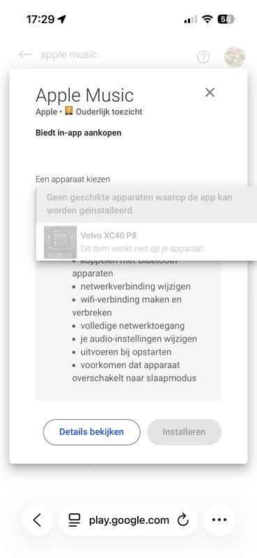

Ik kreeg vanmiddag in de app de melding dat ik Apple Music kan gaan gebruiken in de auto. Er staat bij dat het tot 3 maanden gratis is. Voor mij blijkt “tot 3 maanden” in werkelijkheid 2 maanden te zijn. Enfin, ik stap in de auto en wil Apple Music installeren. Is dus niet te vinden. Daarna geprobeerd via play.google.com. Ik kan de app vinden en aangeven dat ik hem in de auto wil installeren, maar daarna krijg ik dit:
Afbeeldingslocatie: https://tweakers.net/i/mVNhg0NtzF2k9fmWDyTQ3U17txg=/x800/filters:strip_exif()/f/image/i4bJKc35xeAc49zdjXGRam9U.png?f=fotoalbum_large
Ik hoop dat dat binnen een paar dagen opgelost is, want mijn 2 maanden gratis abo lopen al.

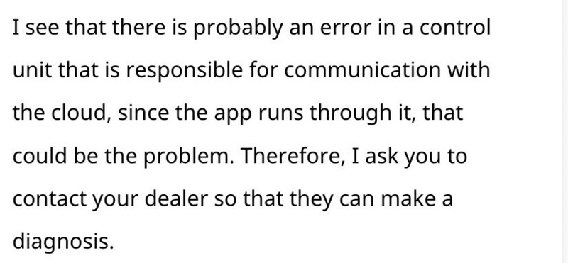

Mijn EX40 heeft al een aantal dagen geen internetverbinding meer. Ik zie alleen nog een uitroepteken bij het bereik.
Normaal los ik dit op door een TCAM reset uit te voeren. Helaas lijkt de TCAM reset nu helemaal niets meer te doen. Het SOS lampje begint niet te knipperen wanneer ik de knop voor de voorruitontwaseming ingedrukt houd.
Is de procedure voor het uitvoeren van een TCAM reset misschien gewijzigd in de nieuwere softwareversies?

  • Avvd
Net maar even naar de dealer gereden. Kennelijk een bekend issue met een update die ze bij de dealer doen waarbij het van tmobile overgaat naar een andere provider.
De tcam module loopt vast en de normale reset werk dan niet. De accu moet er dan een tijdje af + backup batterij van de tcam module moet even los. Daarna werkte het weer.

Venomer schreef op maandag 20 juli 2026 @ 20:43:
Een week later kan ik nog steeds niet de Apple Music app installeren in de auto. Ik heb in de Volvo-app gechat met een support-medewerker. Nadat ik de VIN van mijn auto had doorgegeven, kreeg ik dit antwoord:
Afbeeldingslocatie: https://tweakers.net/i/l-_hcFAs81n8xwXoxm74o_H4kvI=/800x/filters:strip_icc():strip_exif()/f/image/zy3yw41kRNo0QA3Jg5Xyz9rk.jpg?f=fotoalbum_large
Eerst maar eens op vakantie denk ik...
XC40 P8 MY21 - Glacier Silver - 19" - warmtepomp - Wallbox PulsarPlus

Beste lieve mede 40 gebruikers. Vroeger kon je in de app zien of je auto verwarmde of koelde tijdens het voor conditioneren. Nu zie je alleen nog maar witte wind en zie je niet of hij nu koelt of verwarmt.
  • NaN
NaN
SjoebieDoowah.
Gutanoth schreef op zaterdag 1 augustus 2026 @ 14:13:
Dat klopt, is al lang zo.
  • Gutanoth
  • Laatst online: 28-08 11:35
NaN schreef op zaterdag 1 augustus 2026 @ 14:19:
Ah, dat is erg jammer, niks aan te doen dus? Ik merkte het afgelopen week sochtends voor het eerst. Toen merkte ik dat de auto verwarmd had terwijl ik hoopte dat hij zou gaan koelen :(
  • NaN
NaN
SjoebieDoowah.
Gutanoth schreef op zaterdag 1 augustus 2026 @ 14:38:
Ja, dat is vervelend!
Dat klimaat ding heeft zijn eigen sweet spot ergens geconfigureerd of zo en afhankelijk daarvan wordt er gekoeld of verwarmd. Wat nu precies die sweet spot is, kan ik niet achterhalen, noch manipuleren.

Weet iemand de echte oplossing als de TCAM module niet meer werkt? Plotseling, zonder aantoonbare reden is er geen GPS, wifi of cellular (4G of LTE) meer in de auto. Dus de google maps navigatie werkt ook niet meer. Gekke is, dat in de app de status van auto wel zichtbaar was (deuren op of dicht, SOC, etc.) De voodoo trucjes zoals het infotainment resetten met de grote zwarte knop onder het scherm haalt niet uit, het resetten van de TCAM met de ontwasemknop-procedure werkt helemaal niet. SOS gaat nooit knipperen, ik denk dat deze procedure niet meer geldig is bij een van de nieuwe firmware updates. Gisteren de hele dag dit probleem gehad, ook na het afsluiten en verlaten van de auto voor een paar uur, geen resultaat. Gisteravonde de zekering nr. 27 onder het dashboardkastje eruit getrokken en de backup batterij van de TCAM losgemaakt (achterin de kofferbak). Een uur gewacht, geen resultaat. Dat ik de juiste zekering te pakken had kan ik bevestigen omdat ik ook via de app en de connected service geen verbinding meer had met de auto. Na een uur zekering en batterij teruggeplaatst, alles opgestart, na tien minuten nog geen resultaat.
Vanochtend de auto ingegaan en wat denk je; alles werkt weer als vanouds!
Is dit nu het resultaat van mijn handelingen of had het zonder mijn ingrepen ook vanzelf weer gaan werken?
Iemand die een bevestigde oplossing of oorzaak weet? Het is een XC40 recharge P6 van februari 2022.
Er is natuurlijk al veel over dit onderwerp geschreven, maar ik krijg niet echt de indruk dat er een oplossing voor is. Volvo zelf zegt onder andere 48 uur te wachten. Wat ik vreemd vindt als oplossing, maar goed. Van dit merk mag je anders verwachten.
XC40 P6 MY22 - Glacier Silver - 20"
  • Avvd
menjo schreef op zondag 2 augustus 2026 @ 10:41:
Komt door een recente update, accu 10 min los en backup batterij van de tcam los (zit in de kofferbak). Volgens de dealer een bekend issue en lost zich niet vanzelf op.
Die van mij heeft daarna nog een upgrade gehad van de tcam bij de dealer, het probleem is tot nu toe nog niet teruggekomen.

Venomer schreef op maandag 27 juli 2026 @ 16:15:
Lijkt me zever. Hier kan ik het ook nog steeds niet installeren. Volgens mij moet Volvo (of Apple in een volgende update) aangeven dat de app werkt op versie "x" van Android Automotive.
