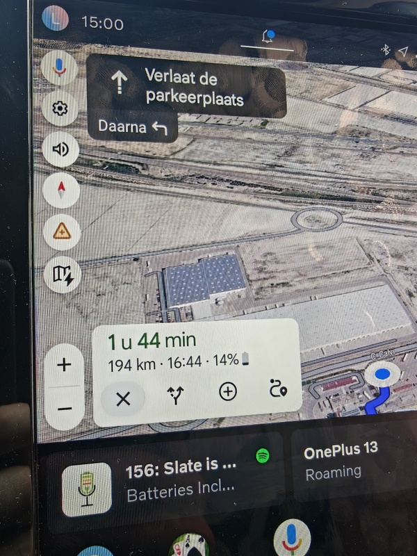

  • mversluis
  • Laatst online: 15:22
Mijn google maps navigeerde wel met geluid maar had geen beeld erbij , en dat is toch wel irritant
Zal het zo eens testen of die nu wel kaart erbij geeft

  • Largamelion
  • Laatst online: 08:24
Largamelion
Onderweg naar Spanje en Google Maps toch weer frustrerend, precies nog erger dan de vorige jaren. Begonnen met telkens gewoon mijn laadstop in te geven en dat ging goed. Bij de 2e stop dan ineens alle laadstops ingegeven tot bestemming, die hij dan bij de 3e stop allemaal verloor omdat we even gingen wandelen. Voeg ik de stops opnieuw toe en zit hij er constant ongevraagd eigen laadstops tussen te stoppen omdat hij te dom is om te zien dat ik aan het laden ben... man man man, IRRITANT is een understatement.
En waarom ik alle stops ingeef? Wel ik vind het handig om te zien hoe lang we dan overal moeten laden en hoe laat we da ongeveer aankomen op de eindbestemming.
Momenteel in Saint-Saturnin bij de Tesla SuC's, die hebben echt een mooie upgrade gekregen met 'n hoop V4' s! Ook speciale plaatsen voor caravans wat mijn noorderburen heel erg zullen appreciëren vermoed ik 🙂.

  • cdwave
  • Laatst online: 16:08
Largamelion schreef op zaterdag 27 juni 2026 @ 14:26:
Onderweg naar Spanje en Google Maps toch weer frustrerend, ...
Klopt, helemaal mijn ervaring ook. Ik probeerde mijn ervaring van vorig jaar te gebruiken...
Wat ik dan deed is tijdens de laadpauze op de telefoon de laadstop + bestemming weer in maps stoppen en dan doorgeven aan de auto. Dan heb je inderdaad nog een idee van wanneer je aan gaat komen enzo.
En dan gaat Google zomaar ongevraagd je zorgvuldig uitgezochte laadstops in de prullenbak knikkeren en en zomaar random andere stops in frotten als je niet op tijd bent met het prietepruttig "nee" knopje op het scherm in te drukken.
Ook fijn dat hij zo duidelijk omleidingen enzo aangeeft (niet dus). Op de heenweg nam hij een afslag te vroeg voor de tweede laadstop, maar dat liet hij nergens blijken. Die had ook een autohof, en ik was dus nogal in de war omdat die er heel anders uitzag dan ik had verwacht. Kwam er veel later pas achter dat de afrit afgesloten was, en dat hij dus een afrit eerder had genomen (om daarna kilometers over provinciale wegen te gaan rijden)...
Op de terugweg waren er werkzaamheden op de lokale wegen, en na allerlei rare creatieve omwegen kwam ik dan op het punt uit waar de oprit naar de provinciale weg was afgesloten. Moest ik dus gedwongen de andere kant op en kwam bij een ongeval-file uit waar ik dus ook helemaal nooit had moeten komen. Als ik gewoon met een papieren kaart had genavigeerd en de aanwijzingen van de borden had gevolgd had ik een makkelijkere en kortere route zonder fratsen gehad. Dank je wel Google.

  • Largamelion
Largamelion
cdwave schreef op zaterdag 27 juni 2026 @ 14:57:
Ik had alle stops opgeslagen in GM voor ik vertrok, helaas is het buiten de eerste bestemming niet gelukt om ze door te sturen naar de auto, dat lukt me anders probleemloos. Ook het inschatten van het aankomstpercentage doet hij niet meer goed na de 2e stop, vermoedelijk door de hitte en de airco die overuren draait. Hij zit er makkelijk 10-15% naast, gelukkig reken ik altijd een marge. Voor de laatste stop wel snelheid moeten minder want aankomstpercentage was op een klein uur van aankomst van 24% naar 8% gezakt 😕. Door snelheid te minderen terug naar 10% gekregen.
Na de 2e stop ook weeral melding over de bandenspanning, weer die band rechtsachter. Morgenvroeg voor vertrek als ze koud staan maar even een tankstation zoeken ofwel het pompje uit de frunk gebruiken.
Voor de rest gaat de rit erg vlot, weinig verkeer.
Vanavond tijdens het opladen, de pomp uit de frunk even gebruikt en die werkt eigenlijk nog vrij simpel. Band rechtsachter stond op 2,4 ongeveer, de rest op ongeveer 3,0.
[ Voor 3% gewijzigd door Largamelion op 27-06-2026 22:35 ]

Largamelion
Teleurstellende range weer bij dit weer (38°). 96% geladen en net iets meer dan 200km halen 😑. Afbeeldingslocatie: https://tweakers.net/i/uhudchYU-VJJy-8gRIfIyxEQI8Y=/x800/filters:strip_icc():strip_exif()/f/image/J3l5Ifmiwf39fQweXXWUPDTk.jpg?f=fotoalbum_large

Largamelion schreef op zaterdag 27 juni 2026 @ 18:44:
[...].. Ook het inschatten van het aankomstpercentage doet hij niet meer goed na de 2e stop, vermoedelijk door de hitte en de airco die overuren draait. Hij zit er makkelijk 10-15% naast, gelukkig reken ik altijd een marge. Voor de laatste stop wel snelheid moeten minder want aankomstpercentage was op een klein uur van aankomst van 24% naar 8% gezakt 😕. Door snelheid te minderen terug naar 10% gekregen.
De schattingen zijn altijd waardeloos, hij lijkt ze te baseren op de laatste paar kilometer ofzo, en niet op wat je daadwerkelijk gaat rijden. Da's leuk in ons vlakke moerasland, maar als je over de A61 Autobahn hobbelt dan heb je lange stukken bergop en -af, en dan raakt hij helemaal de kluts kwijt. De schatting schiet dan van +18 naar -5 en weer naar +10 enzovoorts... (De einduitkomst was +17 trouwens). Waarschijnlijk is het bij de eerste stop nog wel redelijk, dan is alles nog redelijk vlak en kloppen de resultaten uit het verleden nog wel een beetje.
ABRP zit er meestal dichter bij, ik heb die een voorzichtige 20 kWh/100km ingegeven als basis, en hij schat dan zonder naar de historie te kijken, maar hij neemt dan de temperatuur enzo als input. Dat werkt veel beter dan wat de auto doet. Ook thuis moet hij nogal eens aanhangers trekken, en dan is de rit erna de schatting ook weer het spoor bijster.

Largamelion schreef op zondag 28 juni 2026 @ 15:02:
Teleurstellende range weer bij dit weer (38°). 96% geladen en net iets meer dan 200km halen 😑. [Afbeelding]
Tja accus moeten waarschijnlijk flink gekoeld worden en interieur ook.
Dat is wel erg laag; mijn SMER 2024 zei 550 km bij 90% en 36 °C.

Cpt. Peacock schreef op zondag 28 juni 2026 @ 22:13:
Mijn P8 uit 2021 zegt 390km bij 90%.
Nu, die voorspelling van Google Maps zal waarschijnlijk te maken hebben met de gekozen route.
Ja, met het stuk van de rit tussen Zaragoza en La Puebla De Valverde heeft m'n XC40 elk jaar moeite. Gaat wat bergop en airco draait op volle touren. Vandaag echter onweer en pak lagere temperaturen, op een moment gaf de wagen zelfs 15° aan. 120km/u gereden en uiteindelijk met 10% aangekomen. Vertrokken met 96%, dus 86% batterij voor een kleine 200km, je wordt er niet echt blij van maar ik ben het intussen al gewoon. In totaal 9 stops op 2 dagen rijden, +-1700km.
Ik weet niet hoe iedereen hier aan die hoge range komt of rijden jullie niet sneller dan 100km/u? Ik rijd gewoon de limiet in Frankrijk en Spanje en dat is grotendeels 120-130km/u, max dat ik uit die 67kWh haal is een kleine 300km als ik van 100% tot 0% ga in gunstige omstandigheden.

Largamelion schreef op zondag 28 juni 2026 @ 23:36:
Heb ik ook op die lange reizen hoor, ik pak ook zo'n 300 km op een volle accu. En das prima voor mij, ik rij van laadpunt naar laadpunt en na zo'n 3 uur rijden vind ik het niet erg om te stoppen voor koffie/toiletbezoek/laden :)
