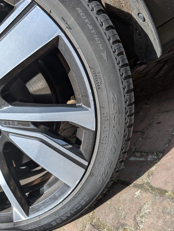

Nu 76k met nog 3,5mm. Binnenkort ga ik ze vervangen.Afbeeldingslocatie: https://tweakers.net/i/6lCfzhUs_8_GzcMGnvceAQUADCQ=/800x/filters:strip_icc():strip_exif()/f/image/HawmQlND8W3nBVCQ36NY7uvC.jpg?f=fotoalbum_large
Afbeeldingslocatie: https://tweakers.net/i/5WmKGVaynJOB_DuoNjCftshABF8=/x800/filters:strip_icc():strip_exif()/f/image/2GxvqM9TQaexwPxtLgOZobHv.jpg?f=fotoalbum_large

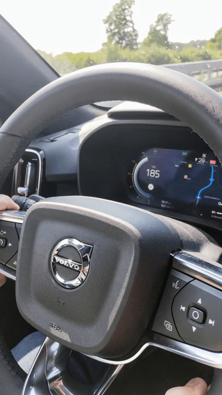

Het was natuurlijk al vaker gemeld: de XC40 gaat niet sneller dan 185. Maar ... hoe hij dat doet... super snel en stil. Amper te merken dat je zo snel rijdt. In een auto met verbrandingsmotor merk je het aan het lawaai, maar een electrische auto is zoveel stiller :)

Microkid schreef op zondag 1 juni 2025 @ 12:35:
Haha, heel mooi. Ik ook geprobeerd in Duitsland laatst... En idd rijdt heel mooi naar de topsnelheid :)
Bergaf, wind mee, dat je toch nog 19.7kWh/100km haalde? Of is die indicator wat traag?

Orion84 schreef op maandag 2 juni 2025 @ 13:37:
Ik kwam uit Oostenrijk. Redelijk veel 125-130 gereden in Duitsland. Dan is 19.7 op zo'n 800km erg mooi :)

Microkid schreef op maandag 2 juni 2025 @ 14:12:
Ah, ik dacht dat die indicator het live verbruik was, maar dat is het verbruik over de huidige trip? * Orion84 is de wereld van elektrisch rijden en de EX40 in het bijzonder nog volop aan het ontdekken :P

Orion84 schreef op maandag 2 juni 2025 @ 14:23:
Klopt, het actuele verbruik kun je alleen zien door op het midden display range assistent te kiezen.

In elk geval nog nooit zoveel mijn banden moeten bijpompen als met deze wagen. Komt dat nu omdat ie elektrisch is en zwaarder weegt, ligt dat aan het type banden of wat is de oorzaak?
Bijzonder ook dat hij rechtsvoor over de ingestelde 2,8 bar ging bij het oppompen, tot 2,94 zelfs als ik hem lostrok. Vond ik maar beangstigend dus weer wat lucht afgelaten en toen ging hij bij de volgende poging opnieuw erover. Bij de 3e keer dan losgetrokken toen ik 2,84 zag en zo gelaten. Ga het wel in 't oog houden de komende dagen.

rolfio schreef op zondag 1 juni 2025 @ 18:21:
Welke banden ga je doen? En hoe bevielen de Conti's?
Pirelli's waarschijnlijk all seasons die voor Volvo gemaakt zijn

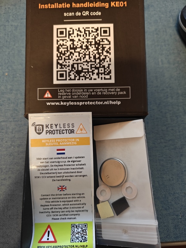

Dit zat er bij de auto, lees ook de tekst op de sticker linksonder.
Het is dus van Keylessprotector, type KE01.
Als je de QR code op de foto scant kom je op een pagina met zelfs een uitleg filmpje.

op de batterij zit in dat geval een klein stukje elektronica.
Eer is overigens verschil tussen klasse-III alarm en gecertificeerd klasse-III alarm, de laatste heeft de protector voor de sleutel als eis extra.
Je kunt het testen, loopt naar je auto en leg de sleutel naast de deur op de grond, of een tafeltje. Op het dak van de auto is geen optie, de ontvangers in de auto zijn richtinggevoelig en zien die plek niet altijd.
Wacht nu gewoon 3 tot 5 minuten zonder de sleutel aan te raken, en probeer dan de auto te openen ook zonder de sleutel te bewegen. gaat deze open, dan heb je de protector niet. Anders krijg je de auto pas open als je de sleutel weer beweegt.
