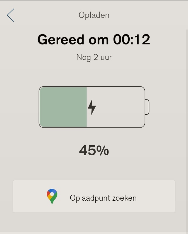

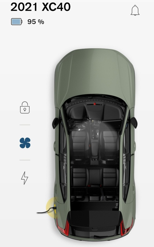

Net via timer proberen op te warmen via app. Niets...... geeft de app aan dat de accuspanning te laag is.....handmatig werkt het wel.
Stond bovendien aan paal en 90% vol.

Of de auto kan opeens idioot snel laden aan een publieke 11kW paal... Of, en dat is heel aannemelijk, na de zoveelste update klopt er nog steeds geen zak van.... 🤔madhondt schreef op zondag 28 november 2021 @ 17:12:

Met laadlimiet 60% een heel realistische eindtijdJuancho schreef op zondag 28 november 2021 @ 22:14:
De eindtijd klopt wel overigens, het percentage alleen totaal niet 😁. Maar dat schijnt dus mrt 1.8 OTA van week 49 opgelost te worden.JTHZZ schreef op zondag 28 november 2021 @ 22:53:
