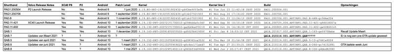

Ik ben begonnen een lijstje bij te houden.
Afbeeldingslocatie: https://tweakers.net/i/OVvqi6DVzlnNltz0m-uhYYaHj0o=/800x/filters:strip_exif()/f/image/LlCGoDbqeKJ5FOPnWo1AOcgS.png?f=fotoalbum_large
De update van 28 Mei heb ik via OTA geïnstalleerd.
De dealer heeft er vandaag een nieuwere op gezet.
EDIT: tenminste, ik denk dat de 28 mei update de OTA was. Correct me if I'm wrong.
EDIT2: ik heb die OTA in de eerste week van Juli geupdate, dus er moet nog een versie tussen zitten.
Weet iemand het versie nummer van versie die de OTA is geladen?

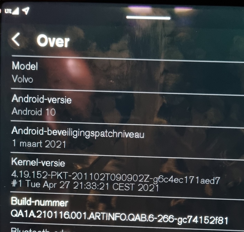

Juancho schreef op donderdag 15 juli 2021 @ 23:54:
Als er morgen niks uit de testen en analyses komen zal ik dit zeker aangeven, thanks! Maar dan nog zal dat een punt zijn tussen Volvo en mijn leasemaatschappij. Je mag toch potdorie verwachten van een auto van die prijs (of eigenlijk elke auto...) dat dingen als een laadkabel het gewoon goed en stabiel doen ongeachte laadpaal.
@JackBol
Hiermee impliceer je dat er dus een nieuwe update is NA de juni update? Misschien heb ik het gemist hoor, maar dit is toch nog nergens gecommuniceerd?
Ik ben al een paar keer bij de garage geweest waarbij een update alle problemen oploste. Ik denk dat er meer releases bij de dealer zijn dan via OTA verstuurd worden.
In die versies zitten dan alleen bugfixes.
En we kunnen hier heel makkelijk achter komen als mensen met de OTA update even een foto van hun versie scherm posten.

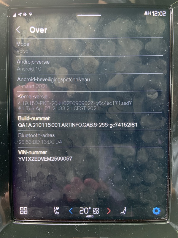

Ik ben uit nieuwschierigheid toch even naar de auto gegaan en met de sleutel van mijn partner wezen kijken. En ik kom gelijk iets heel vreemds tegen. Ik heb dus onder mijn profiel de update uitgevoerd, ik ging er vanuit dat de auto dan is geupdate voor alle profielen. Want waarom zou dit in godsnaam niet zo zijn?
Maar zie ik onder haar profiel dit staan:
Afbeeldingslocatie: https://tweakers.net/i/tA6iADVIh0oC-C6tjHPvw47B_og=/800x/filters:strip_icc():strip_exif()/f/image/Wk1tpAS2WtPJGo35zsRP5rY3.jpg?f=fotoalbum_large
Kortom, de juni update is onder haar profiel niet zichtbaar. Hoe kan dit nou weer? Je gaat mij toch niet wijsmaken dat IEDER profiel dezelfde update moet gaan lopen uitvoeren? 8)7

Juancho schreef op vrijdag 16 juli 2021 @ 00:03:
Een OTA update is een systeem update. Die geldt dus voor alle users. Ik heb dit versienummer niet eerder gezien overigens.
Ik zou echt verbaasd zijn als er onder jouw profiel een ander versienummer zou staan.

  • Laatst online: 22:34
JackBol schreef op vrijdag 16 juli 2021 @ 00:29:
Ik heb toch echt 100% zeker de juni update geïnstalleerd. Kreeg zowel bevestiging in de app als in de auto zelf. En ook zaken als auto pilot en dat 3de scherm zijn aangepast zoals bekend is van de juni update.
Heel vreemd dit... 🤔

mrsmit01 schreef op vrijdag 16 juli 2021 @ 09:12:
Dank je wel! erg handig. Ik heb vorige week woensdag mijn P8 op mogen halen. Ik had verwacht dat alle tot dan beschikbare updates er dan op zouden zitten. Maar dat blijkt niet het geval. Mijn auto heeft de Maart update nog.
Software Update staat aan in de instellingen, maar tot op heden (3 lange ritten gehad) nog geen melding dat er nieuwe software beschikbaar zou zijn. Weet iemand hoe het update beleid bij Volvo werkt? Ik neem aan dat de auto zich periodiek ergens aanmeld voor een software check?
Dankzij @Juancho heb ik het lijstje nu iets completer. De datum die in het patch level staat, zegt niet over welke update je hebt. Hieronder kan je zien welke software in je auto geladen is. Als hij vorige week is uitgeleverd verwacht ik dat deze Kernel 4.19.152 en Build 6-266 heeft.
Afbeeldingslocatie: https://tweakers.net/i/hzabWhgV8BzqTAJVjR9EGyslW7o=/800x/filters:strip_exif()/f/image/CEyYASoMm7rMgZFB7cttqsHg.png?f=fotoalbum_large

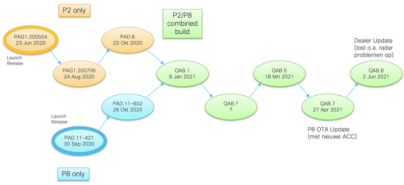

Volgens mij heb ik ook de nummerbrij een beetje ontcijferd:
- Kernel
4.19.152 - Linux Kernel Versie (4.19 is een long term supported versie tot eind 2023)
201102T090902Z - Compilatie datum van de kernel in ISO formaat (2020, november, 2, 09:09:02)
6c4ec171aed7 - 96 bit filehash checksum.
- Build
QA1A - Auto type?
210116.001 - Main (AAOS?) platform versie (2021, januari, 16, versie 001)
6-266 - Build versie --> deze veranderen wanneer ze features updaten
74152f81 - 64 bit filehash checksum
Als ik kijk wat er softwarematig veranderd, nemen ze vrijwel elke release een nieuwere kernel versie mee. Hier zitten bugfixes vanuit de Linux community zelf in. Dat deze een half jaar oud is, is overigens niet zo vreemd. Deze moet vanuit de linux community ontwikkeld worden, geadopteerd en gevalideerd worden door Google AAOS team, vervolgens geadopteerd en getest worden door het Volvo software team. Hier gaat gewoon tijd overheen.
De Build versie heeft twee veranderende delen. Het main platform gedeelte, volgens mij kan je dit vergelijken met het basis operating system (AAOS?). En de build versie. Dit zijn volgens mij de varianten die Volvo software developers maken. Wat me opvalt is er vanaf Maart op de zelfde basis build is doorgebouwd. En dat ze ongeveer vanaf die tijd release notes zijn gaan publiceren.
Mijn gevoel zegt dan ook dat er nog een release is die we niet kennen, die Volvo de Maart 2021 update bestempeld. Ik verwacht dat deze op de 210116.001 release is gebaseerd.
Die 200905 (5 sept 2020) en 201017 (17 nov 2020) releases waren echt betas volgens mij, puur om die auto te kunnen shippen voor het eind van het jaar. Aangezien er ook PAD in die eerste release staat ipv QAB kan dat best een omgebouwde Polestar release zijn. Iemand een versie scherm van een Polestar? Of moet ik dat andere topic door grasduinen?
Afbeeldingslocatie: https://tweakers.net/i/kyaXQd6m72dpg1tPo9DshxelsjU=/800x/filters:strip_exif()/f/image/WyZ5y7VMIRV9n6uPP0HmkXYA.png?f=fotoalbum_large

Afbeeldingslocatie: https://tweakers.net/i/0gWN__lJpyWCKnCf6ogUU7DAyn8=/full-fit-in/4000x4000/filters:no_upscale():fill(white):strip_exif()/f/image/XiQ6lKm6rpN3zpvIiOdTFLdc.png?f=user_large
Dit gedeelte van het nummer geeft denk ik ook de meeste informatie. Waarschijnlijk gebruikt Volvo gewoon een standaard release schedule waarin ze software releases plannen.
In het geval van QAB.x-yyy denk ik dat x de geplande versie is (1, 2, 3, 4, 5, etc) waarin ze een paar feature sets definieren. Hierin zie je dat Volvo ruim eens per maand een nieuwe release uit brengt, en we dus zeker wat gaps in ons tabelletje hebben!
Het yyy getal is de build versie. Het is een indicatie hoevaak ze deze versie hebben moeten integreren, validaten, patchen, etc. totdat ze tevreden waren met een stabiele versie (elke keer als ze een aanpassing maken gaat het build nummer met 1 omhoog). Je ziet dat de OTA release hier een heel hoog nummer heeft. Waarschijnlijk omdat ze zeker wilde weten dat deze versie weinig fouten bevat en geen auto's bricked.
Daarnaast heeft de eerste release ook een heel hoog nummer (602) dus dit is echt een engineering versie geweest.
EDIT: ik denk nu ook zeker dat die eerste release een Polestar release was. PAD.11 is de Polestar 11 release.
Polestar zit nu op P2127. Waarschijnlijk is een Polestar versienummer momenteel dan ook PAD.27 of zo.

Nou, ik heb het gedaan hoor. 252 pagina's doorgebladerd en alle versienummers die gepost waren genoteerd. En er is een duidelijk patroon. Waarvan de verrassendste is dat de P2 en P8 100% identieke systeem software draaien.
Doe ermee wat je wilt, my job here is done :)

Als Volvo/Polestar een normaal software development proces hebben (wat ik mag hopen) dan is het onderstaande op hoofdlijnen waar.
Het Kernel nummer is inderdaad de Linux versie. Die komen ook overeen met de supported LTS versies van Android 10.
De tweede regel is de regel waarop de package gebuild is. De Juni OTA update is dus al eind april gecompileerd en na een reeks van testen dus een week of 6 later gereleased.
De build versie is het package dat door Polestar/Volvo ontwikkeld is boven op AAOS
Daarin zitten onder andere:
  • (G) Frameworks voor bar & headers, buttons, dialog schermen, grids, media progress indicator, scrollbars, etc.
  • (G) CAR API (aan/uit, deuren, motor, tractie controle, temperatuur, verlichting binnen/buiten, HVAC, ramen, stoelen en wat hellingsinformatie)
  • (G) CAR SERVICES (interne systemen zoals logging, systeem updates, ubs handling, obd2, systeem tests)
  • (V/P) VEHICLE HAL - Interfacing naar de fysieke hardware (registers, controls, timers, etc)
  • (V/P) OEM Apps - O.a. de GUI, Bluetooth, Radio, Gebruikershandleiding, Systeem Info, Telefoon en berichten koppeling
(V)olvo/(P)olestar krijgen het door (G)oogle ontwikkelde halffabrikaat, waar ze hun eigen software mee integreren en builden.
Deze 5 onderdelen zijn diep geintegreerd en tot 1 package gebouwd. Ik kan me haast niet voorstellen dat Volvo/Polestar iets aan de HAL of OEM Apps kan wijzigen zonder het hele AAOS package te hercompileren.
EDIT: Ik durf eigenlijk wel te stellen dat je op de disk van de P8 ook alle P2 graphics en kleuren palets van de GUI kan vinden (en v.v.), zou je daar de toegang toe hebben...

Juancho schreef op vrijdag 16 juli 2021 @ 17:18:
Nog wel opvallend, ik heb weer even de software info gechecked en nu staat er wel juni als kernel versie en 1 mei als patch....Terwijl ik dus wel alle aangepaste dingen van de juni update had na die OTA update. Blijft dus erg vaag zo... 8)7
De Juni update was QAB.7. Je hebt nu een nieuwe versie, QAB.8, welke ze ook op mijn auto hebben geladen deze week.

@JackBol Dank voor het uitzoeken!
Maar.. ik heb OTA de update gehad waarbij de stomme PA bediening meekwam.
Maar zie plaatje is QAB6 dus niet 7? Mis ik nog wat?

Waterblok schreef op vrijdag 16 juli 2021 @ 23:11:
Ik heb net nog even mijn auto gecheckt, ik heb ook QAB6. Ik heb ook de juni update OTA gehad.

jswinkels schreef op vrijdag 16 juli 2021 @ 23:36:
Ik mij ook QAB6...maar door de dealer ge-update
Ja dat was een typo van mij eerder. Ik bedoelde QAB.6 (=juni OTA).
QAB.7 heb ik nog niet gezien.

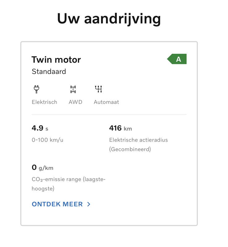

De configurator zegt nu ook Twin. Bij de hybrides staat nog wel T4 en T5 dus lijkt inderdaad dat de P8 hebben laten vervallen, terwijl ze niet zo lang geleden het nieuwe nummersysteem hadden geïntroduceerd.
Afbeeldingslocatie: https://tweakers.net/i/cI_YD8PNeqVEoeWJUyrJB71cq9g=/x800/filters:strip_exif()/f/image/yJ2e1oQbcAGG3fhWtu7zTlaB.png?f=fotoalbum_large
