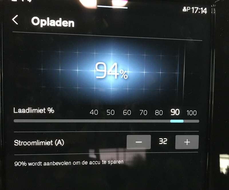

Vraag:
Sinds de update 1.7 laadt de auto in de 90% modus maximaal op naar 86%; bij 100% naar 94%.
De laadtijd blijft telkens met 5 minuten verspringen zonder dat het % stijgt.
(Van 86 doorladen tot 94% vergt 9,1 kWh….)
Iemand dezelfde ervaring? Wat kan de oorzaak zijn resp. de oplossing?
(Degeneratie van batterij kan toch niet na 11 maanden en 14.000 km al optreden?)
[ Voor 14% gewijzigd door XC40_P8 op 07-11-2021 14:16 ]

XC40_P8 schreef op zondag 7 november 2021 @ 11:57:
Vraag:
Sinds de update 1.7 laadt de auto in de 90% modus maximaal op naar 86%; bij 100% naar 95%.
Mijn P8 laadde juist door tot 94%, terwijl de limiet op 90% stond.
Afbeeldingslocatie: https://tweakers.net/i/Q6EpUweH2RKwjM7r_R8Cqew9nA0=/800x/filters:strip_icc():strip_exif()/f/image/fbFqWgTBv6QXjgow2QaE8Rlq.jpg?f=fotoalbum_large
XC40 P8 MY21 - Glacier Silver - 19" - warmtepomp - Wallbox PulsarPlus

Venomer schreef op zondag 7 november 2021 @ 13:05:
Dat heb ik ook sinds 1.7 (of 95% of 96%, dat wisselt). Is gemeld bij Volvo!
Vraag:
Bug, geen degeneratie. Bij mij laadt hij gever door en al meerdere keren viel het op dat de stekker aansluiting dan ineens rood kleurt. Dat verdwijnt dan ook vanzelf weer. Soms springen de getallen ook heen en weer. Zoals gezegd: bug is gemeld.

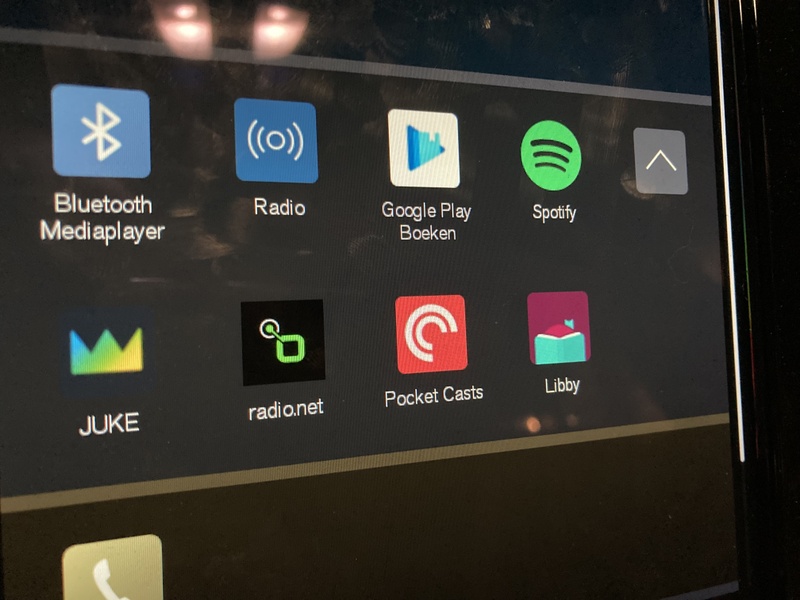

Hier geen last van dat laden en %. 90% is ook echt 90%.
Verder viel me net nog wel iets op. Weet niet of dat altijd al op de de P8 zat. Namelijk dat bij achteruit parkeren in de regen de ruitenwisser achter vanzelf aanging. Weer in D en de ruitenwisser ging uit. Ruitenwisser voor stond wel op de automatische stand maar dat geldt toch alleen voor de voorkant?
  • JTHZZ
  • Registratie: Februari 2018
  • Laatst online: 19:41
Laad hem een keer door naar 100%. Het schijnt iets met calibratie te maken te hebben.
  • hlip
  • Laatst online: 09-10 12:30
Juancho schreef op zondag 7 november 2021 @ 14:59:
RTFM :) Afbeeldingslocatie: https://tweakers.net/i/fjoVtZTuzor7CmjfcSJrDIlALQI=/x800/filters:strip_icc():strip_exif()/f/image/hi8lEPgJKDNrx43JqqXj6iuk.jpg?f=fotoalbum_large
XC40 P8 MY21 - Alfen Eve Single Pro-line (7.0.2) - 7,1 kWp PV
  • Juancho
  • Laatst online: 18:08
Lol... Was dit altijd al zo? Is me werkelijk nog nooit opgevallen... 🤔 😁

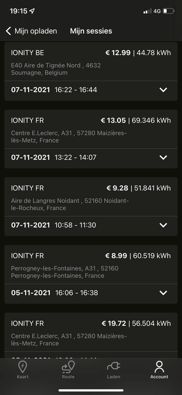

Afgelopen vrijdag snellaadsessie ingepland via navigatie. Accu was nog niet leeg, maar ik zou huis niet halen.
Binnen een halve minuut op maximale laadsnelheid en dit hield ook lang aan. Update heeft toch zin voor deze situatiesAfbeeldingslocatie: https://tweakers.net/i/H3QDmE5cfx7RIO4eGIj0fPl9qow=/800x/filters:strip_icc():strip_exif()/f/image/WEvWRaHPnXAeF1ulvAq7gQZS.jpg?f=fotoalbum_large

Afbeeldingslocatie: https://tweakers.net/i/HXHvopM6h8UXQLGt4aUAEr4KCZo=/800x/filters:strip_icc():strip_exif()/f/image/jeOs5EOb3bHKkJ7miEFn7Ahu.jpg?f=fotoalbum_large
Afbeeldingslocatie: https://tweakers.net/i/CVJzdmLl_2YJvWzUilPdnIoeOpU=/800x/filters:strip_icc():strip_exif()/f/image/ZC7VNYxDZmScgmsTnARFYZkc.jpg?f=fotoalbum_large
Met laatste update heb ik m'n accupakket laten vergroten, dat zie je duidelijk bij Fastned.
Ook heb ik wat nutteloze apps toegevoegd, voor het smartphone-effect.
Nu de app zelf nog..

Vrijdag 5 november met zijn tweeën naar familie in de buurt van Macon Frankrijk gereden en zondag weer terug met drie. Max. snelheden plus 5 op CC met stuurhulp. Meest droog, enkele bui 10 graden of meer temp.
Vertrek 100% geladen en voorverwarmd. De eerste lader onder Luik (Porsche?) bestond niet, in de buurt bij een supermarkt een 50 kw lader gevonden die bleek later duur was. Zowel heen als terug drie keer geladen en op de bestemming bij familie met de Granny de zonnepanelen leeg getrokken. Daar in de buurt was de eerste langzame lader 10 km weg... Laden bij Luik, Metz en Langres zowel heen als terug.
Heen de eerste was langzaam, de tweede de verkeerde paal ook langzaam zodoende twee keer half uur extra laadtijd verloren, dat ging terug beter met 1,5 uur laden totaal.
ABRP en Plugsurfing app gebruikt. Zowel maps in de auto als deze app's doen niet altijd wat ik wil/verwacht.
We gaven aan de lader de volgende lader als bestemming op en stopten met laden als er stond dat we met 5-10% aan zouden komen meestal tussen 65 en 80% geladen. Bijgaand plaatjes van plugsurfing app
Afbeeldingslocatie: https://tweakers.net/i/vUczbgWVkheC9q6RFpXEL6W9m80=/x800/filters:strip_icc():strip_exif()/f/image/joIc0UFK5G2rmSb9nfmkuTfX.jpg?f=fotoalbum_large
De eerste dure lader bij Luik...
Afbeeldingslocatie: https://tweakers.net/i/NyOpvl_n-Ex6Z4KgwtuZ8IJ3MSk=/x800/filters:strip_exif()/f/image/LQEbs9yBDi4nIUlVnGQwqAUj.png?f=fotoalbum_large
Onderste twee van de heenreis en daarboven 3x terugreis.
MY21, P8, Pirelli All Season, Warmtepomp

@Waterblok had je wel het filter in Maps gebruikt? Dat je dus alleen de snelle laadpalen 'aangeboden' kreeg en dus ook extra je accu voorverwarmt werd voor een snellere laadsnelheid? Of is dat op die route sowieso een drama?
[ Voor 19% gewijzigd door Juancho op 08-11-2021 23:13 ]

Juancho schreef op maandag 8 november 2021 @ 23:13:
Ja maar had sowieso uiteindelijk uitgevist waar ik moest laden en of het snelladers waren.
Omdat we bij een lader de volgende inplanden en zo zagen wanneer we weg konden was dat voorverwarmen vanzelf geregeld.
Ik moet nog kijken, kreeg een bandenspanningsmelding, weg na opnieuw kalibreren maar de spanning zelf moet ik nog checken.
Als ik lage soc heb onder 7% komt er een melding of er lader gezocht moet worden, zowel met ja als nee klikken gebeurt er niks, de melding gaat pas weg na laden. Hij staat dan wel de laatste kilometers voor je display... Is een bug?
Paar keer waren alle palen op een na bezet.... hoe moet dat in hoogseizoen?
