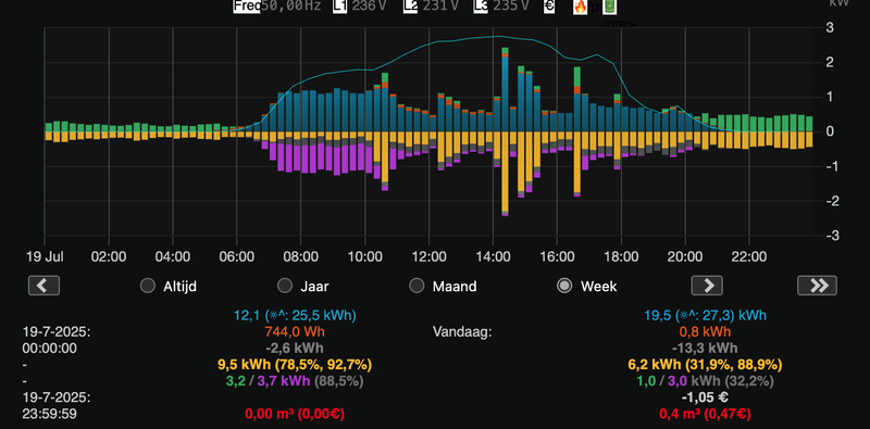

  • willemd
Sinds deze week heb ik een Enphase-systeem met een Envoy Metered. Alles lijkt goed te werken, maar de statistieken in HA geven een raar beeld. Ik heb op dit moment alleen nog een gewone gebruikersaccount in mijn Enphase.
De huidige productie en consumptie die HA aangeeft (dus in W) lijkt goed te zijn. Ze komen min of meer overeen met wat de P1-meter aangeeft.
Maar de 'energy consumption today' is mis. Zie dit screenshot:
Afbeeldingslocatie: https://tweakers.net/i/dO2j_tIAayrcVfDrTnZYlbgJZ1E=/800x/filters:strip_exif()/f/image/WfYunhJUEHgXOhz178HYgWb1.png?f=fotoalbum_large
De energy consumption today in kWh (dus elektra-gebruik in huis, toch?) zou continu moeten stijgen, en kan niet afnemen. Althans, dat is wat ik zou verwachten.
Wat gaat hier mis? Zou een van de ringen verkeerd zijn gemonteerd, of verkeerd ingesteld? Of is dit normaal bij deze statistiek (en begrijp ik het gewoon niet)?

Duurzaamheid in de toekomst betekent volgens mij nog veel meer zonnepanelen om niet alleen in de zomer stroom op te wekken maar ook in de winter. Omdat er daardoor dan hoogzomers veel te veel wordt opgewekt, wordt in de toekomst terugleveren op die momenten, als er dus een overschot aan stroom is, deze teruglevering heel duur gemaakt. Die ontwikkeling zie je nu al met zelfs terugleverkosten bij sommige dynamische contracten. Eigengebruik zal nog veel gestimuleerd gaan worden.
Dus is het van belang zelf controle te hebben over de productie van je panelen. Omdat de installateur ons een envoy zonder meetspoelen geleverd had, zag ik geen andere mogelijkheid dan de productie helemaal te stoppen bij negatieve prijzen (via de lokale API). Als je geen thuisbatterij hebt, is dat verder geen probleem.
Maar als je een thuisbatterij hebt, zou je die dan toch graag willen laden met je eigen stroom. Daarom heb ik mijn envoy laten vervangen door 1 met meetspoelen. Dat geeft me, ook via de lokale API, 100% controle over de productie en teruglevering.
En dus een gerust gevoel voor de toekomst, zonder het gevaar opeens veel te moeten betalen voor teruglevering, omdat je je panelen niet (controlleerd) kunt uitzetten.
Hier zie je voorbeeld waarbij de teruglevering beperkt is op 250W. De dunne blauwe lijn is wat ik aan zonne-energie had kunnen produceren. Op die dag zijn 3 wassen gedraaid plus de vaatwasser:
Afbeeldingslocatie: https://tweakers.net/i/rzZ2kXtSnTXwMMnBjk9wWUlBhWA=/800x/filters:strip_exif()/f/image/P9G67LbusRYtzxdXpVh3wQ6P.png?f=fotoalbum_large
