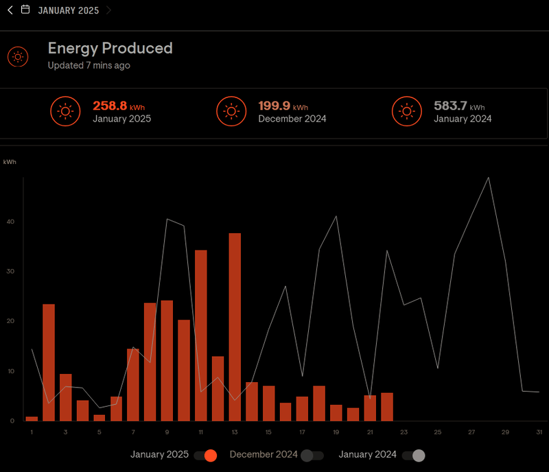

Ids schreef op zondag 12 januari 2025 @ 19:27:
Sinds 10 januari wordt bij mij de data niet meer ingeladen middels de native domoticz plugin, ik krijg de volgende error: "Error: Enphase: Error getting http data! (info)"
Ik denk dat het een authenticatie probleem is maar krijg het niet meer werkend. Meer mensen die met dit probleem kampen?
Ja, hier ook. Misschien is domoticz of enphase-backend ervan aan een upgrade toe en heb ik dat (te lang) uitgesteld? Nog niet goed ingedoken hier wegens tijdgebrek, maar bij ons ook sinds de 10e, dus you are not alone..
Wat wel opvalt, is dat we hier extreem lage productie hebben december 2024 en januari 2025 t.o.v. voorgaande jaren. Nu besef ik dat een opwarmende aarde flink meer vocht in de lucht betekent, maar dit begint bijna op iets anders deprimerends te lijken..Afbeeldingslocatie: https://tweakers.net/i/GMlsbpocVcfmIuDVoTWst6ICE60=/800x/filters:strip_exif()/f/image/YWLN3FCXQgxotJuUFFwdyYz3.png?f=fotoalbum_large

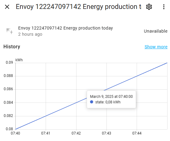

  • Rivanov
  • Laatst online: 10:52
Crosspost uit HA topic.
Ik blijf maar issues houden met de Enphase integratie. De verbinding gaat goed en haalt op dat moment de gegevens op. Maar dan houdt het op. Hij blijft niet continue verbonden en data binnenhalen. Het is iedere keer eenmalig.
Moet dan weer een Reload van de integration doen om de verbinding te herstellen.
Iemand énig idee wat dit zou kunnen zijn?
Het heeft maandenlang stabiel gewerkt, maar op een zeker moment zijn deze issues begonnen. Kan er maar niet achterkomen waar het ‘m in zit.
/edit: Heb dus 2 uur geleden een Reload gedaan.. en nadien staat hij weer op Unavailable.

  • gAzu
  • Laatst online: 13-11 19:34
@Rivanov Het kan natuurlijk vanalles zijn, met weinig info wordt het gissen.
Je kan eens beginnen met kijken of de Envoy Gateway nog bereikbaar is op je netwerk vanaf een andere host op het moment dat die unavailable wordt in HA.
Check op dat moment ook eens of het ipadres in HA wel het adres is wat de gateway zou moeten hebben of dat de gateway (of de integratie) een ander adres heeft.
Dat geeft direct een unavailable situatie.

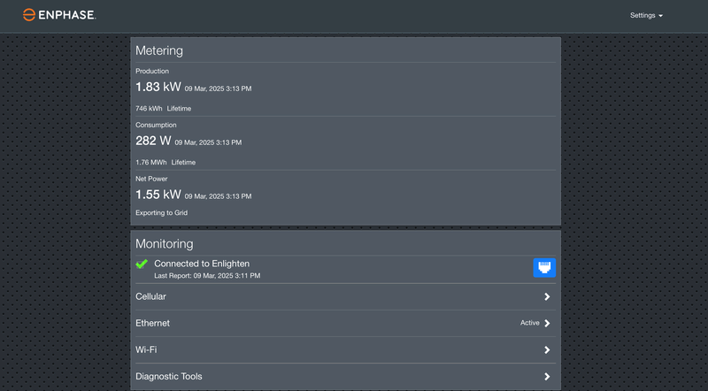

  • Rivanov
gAzu schreef op zondag 9 maart 2025 @ 13:38:
Welke integratie gebruik je?
Gateway is ten alle tijden te bereiken op het IP adres. Kan dus de webinterface ook altijd benaderen.
Afbeeldingslocatie: https://tweakers.net/i/cxeIvhFkizEozerxPJP48fzaydM=/800x/filters:strip_exif()/f/image/erhPpPe53HEKLaz6QXdprD2f.png?f=fotoalbum_large
De integratie die ik gebruik:
https://www.home-assistant.io/integrations/enphase_envoy
Pazo schreef op zondag 9 maart 2025 @ 14:36:
@Rivanov en heb je de gateway bedraad aangesloten zitten? Wifi geeft vaak problemen / instabiele verbinding.
Uiteraard bedraad. :)

  • Rivanov
Vorkie schreef op zondag 9 maart 2025 @ 15:40:
Heb je de gateway al van het stroom afgehad?
Laatste keer was dat mijn redding - sindsdien gaat het als een zonnetje.
Nog niet geprobeerd. Zal dat eens testen vanmiddag. :)
  • Rivanov
Dit lijkt het inderdaad te hebben opgelost! Hoe simpel kan het soms zijn. _/-\o_
Dank allen die meegedacht hebben.

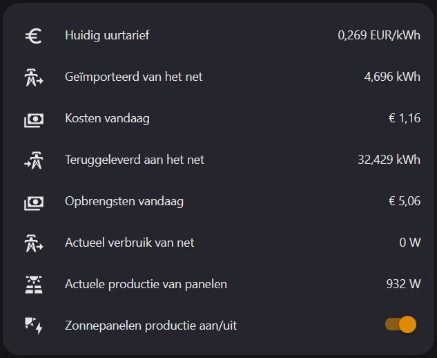

Ik heb sinds maart dus ook een dynamisch energie contract via Tibber, en morgen tussen 12.00 en 15.00 is de prijs inclusief belastingen negatief. Ik heb net een simpele automatisering in Home Assistant laten maken mbv ChatGPT (werkt echt goed!), dat als de prijs dus negatief is (gedurende 2 minuten achter elkaar, om een korte fale-positive uit te sluiten) dat de productie van de panelen dan uit gaat. En als de prijs weer boven 0 komt, gaat de productie weer aan.
24
25
26
27
28
29
30
31
32
alias: >-
  Zonnepanelen productie regelen op basis van elektriciteitsprijs (met
  vertraging)
description: >-
  Zet zonnepanelen productie uit als elektriciteitsprijs €0 of lager is (na 2
  min), en weer aan als prijs boven €0 komt (na 2 min).
triggers:
  - entity_id: sensor.STRAAT_NR_elektriciteitsprijs
    trigger: state
conditions: []
actions:
  - delay: "00:02:00"
  - choose:
      - conditions:
          - condition: numeric_state
            below: 0.01
        sequence:
          - target:
              entity_id: switch.envoy_SERIENR_production
            action: switch.turn_off
            data: {}
      - conditions:
            above: 0
        sequence:
          - target:
            action: switch.turn_on
            data: {}
mode: restart
Wat je in dit geval dus nodig hebt is de Tibber integratie voor HA, en Envoy Installer integratie van Vincent Wolsink waarbij je met een DHZ / installateursaccount de optie hebt op de productie aan of uit te zetten.
Ben benieuwd of het werkt, morgen maar eens in de gaten houden.
Verder nog even een paar handige staatjes op een rijtje gezet.
Afbeeldingslocatie: https://tweakers.net/i/1ecNr_MgOs_QF3qBvPiySmBKlhU=/fit-in/4920x3264/filters:max_bytes(3145728):no_upscale():strip_icc():strip_exif()/f/image/HmsqUx53TO429cSIdNEP3JAk.jpg?f=user_large
[ Voor 7% gewijzigd door Pazo op 26-04-2025 19:57 ]
