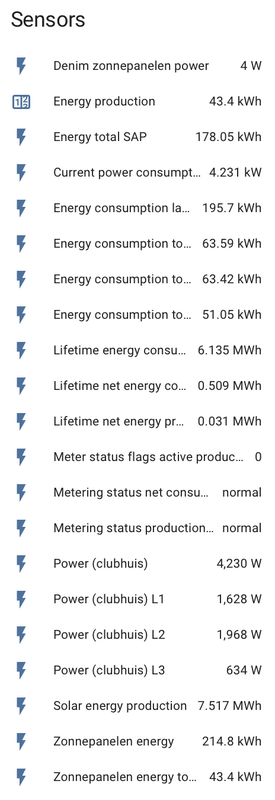

Iemand hier die sinds de upgrade van de Envoy software naar de D8 versie tegen hetzelfde probleem als ik aanloop?
In HomeAssistant wordt de today’s energy productie waarde pas om 01:01 uur gereset naar 0. Voorheen gebeurde dit om middernacht.
Mijn PvOutput live data upload heb ik nu maar uitgezet voor het tijdstip tussen middernacht en 1 uur. Anders geeft ie de waarde van gisteren door voor de envoy today’s energy productie.
  • unconnected
  • Laatst online: 09:10
Panzer_V schreef op zondag 25 augustus 2024 @ 20:47:
Jip idem! Ben benieuwd of dit ook weer veranderd met wintertijd :/

Hmm, hier hetzelfde :{ . De "today" waarden worden pas om 01:00 ge-reset.
Gelukkig gebruik ik voor het Home Assistant energy dashboard de lifetime value :) ( en voor het net gebruik ik de waarden uit Tibber Pulse )

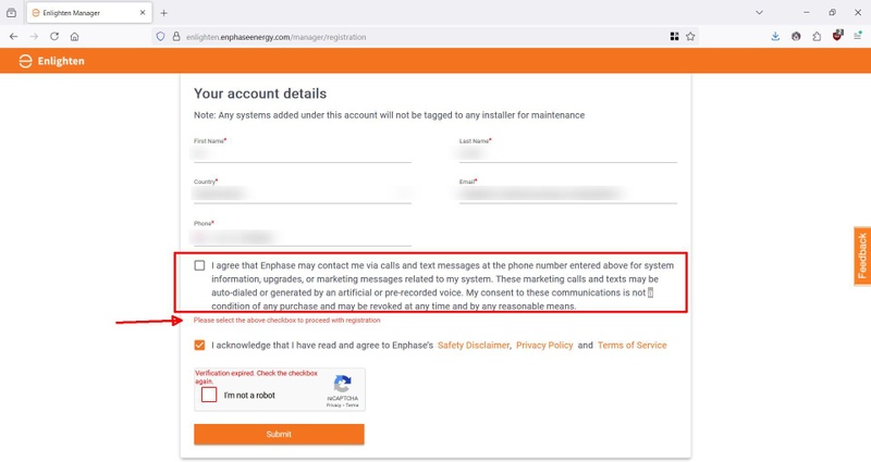

jelmervos schreef op donderdag 29 augustus 2024 @ 20:08:
En hoe krijg ik als home owner installer rechten? Met een (fake) bedrijfsaccount lukt dit niet: jelmervos in "Het grote Enphase topic - deel 2"
Ga naar deze pagina. Registreer een "I am a do-it-yourself user installing Enphase products" account met een ander emailadres dan dat gebruikt is voor je gewone account.
Ik zie nu ook dit:
I am an installer working for a company that has already installed an Enphase system
Please reach out to your company/branch admin to create your User ID and invite you
Zelf heb ik een installer account, dus nergens last van. Voor anderen: geeft een DHZ-account net zoveel rechten als een installer account?

The Zep Man schreef op vrijdag 30 augustus 2024 @ 13:36:
Dat is dus een weg die niet meer bewandeld kan worden. Daarom was ik benieuwd of eigenaren met een DHZ-account rechten missen t.o.v. een installer account.
Ik heb een DHZ account en een bedrijfsaccount. Er zitten hier en daar wel wat verschillen in, maar kan zo niet exact zeggen wat. Zou ik moeten uitzoeken.

  • bastro
  • Laatst online: 12-11 22:40
Beetje offtopic maar mogen dit soort praktijken nog?
Afbeeldingslocatie: https://tweakers.net/i/uos07YcsID9dhLIFY5AF2-DSsKQ=/800x/filters:strip_icc():strip_exif()/f/image/tkxjxrHqfZ5SM9yEajHZnikb.jpg?f=fotoalbum_large

Het is mogelijk al een keer langs gekomen maar de zoekfunctie en ChatGPT hebben mijn vraag nog niet kunnen oplossen. Welke entity of samengestelde entity gebruiken jullie voor 'Return to grid' in het Home Assistant energy dashboard?
Vanuit de Enphase integratie krijg ik deze sensoren beschikbaar, maar geen return to grid (en dit is een 3x 250A aansluiting, geen p1 poort op de meter).

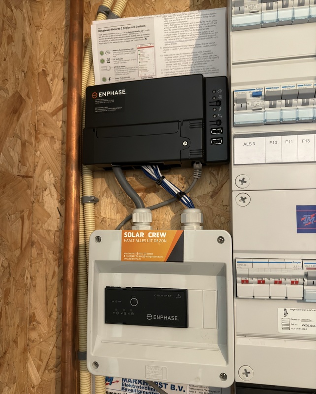

  • Rivanov
  • Laatst online: 12:15
Sinds vandaag officieel lid van de Enphase club. ;)
Afbeeldingslocatie: https://tweakers.net/i/eLtpwXRDbKf8BUZEAlF_L5qjEwc=/x800/filters:strip_icc():strip_exif()/f/image/IDvXM4S57y6ZD7Mq4cocrFNt.jpg?f=fotoalbum_large
[ Voor 21% gewijzigd door Rivanov op 08-10-2024 12:04 ]

  • Pazo
  • Laatst online: 11:39
Pazo
Mroaw?
Rivanov schreef op woensdag 9 oktober 2024 @ 16:06:
Thanks @vinniefireman ! Begreep dat je zo’n Installer account ook zelf kunt bemachtigen door die gratis online training te volgen op Enphase University?
Nee, kan je gewoon aanmaken (eigenlijk is het een bedrijfsaccount die je aanmaakt). Zie andere topic FAQ vraag 14.

  • Pazo
Pazo
Mroaw?
@broekieman dat ligt denk ik eerder aan jouw verbinding dan aan de Gateway pagina.
Verbonden met openbaar netwerk ipv particulier netwerk (in de verbinding instellingen van Windows)? Of benader je de gateway pagina via https ipv http (want het is geen versleutelde verbinding namelijk).
Enphase topic • Jeroen.nl • PVOutput
