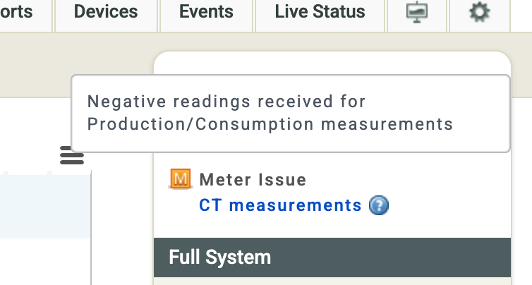

er komt in de gebeurtenissen log in enphase https://enlighten.enphaseenergy.com/web/ een melding met rood uitroepteken en bij actie staat neem contact op met de klantenservice om te controleren of de productie- en verbruiksmeters goed zijn aangesloten en ingesteld.
En als ik de laatste instellingen weer ongedaan maak gaat de melding weer weg

DavidNewhouse schreef op vrijdag 5 september 2025 @ 21:16:
Misschien is de polariteit van de CT klemmen verkeerd?

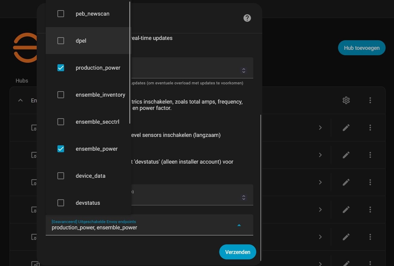

@vinniefireman ik lees net in de versie 0.8.0 update van je HA integratie dat er een binary sensor for Dynamic Power Export Limit is toegevoegd. Ik vind deze echter niet terug in HA onder de entiteiten of apparaten. Waar zou ik deze moeten vinden? Ik neem aan onder de Envoy. En wat doet deze sensor? Kan deze iets van de koppeling tussen dynamisch energieleveranciers en Enphase uitlezen / aansturen? Of kan ik die sensor zelf gebruiken om via regels icm mijn Tibber integratie acties te laten uitvoeren?
EDIT:
Wacht, is het de dpel dat ik aan moet zetten?
Afbeeldingslocatie: https://tweakers.net/i/LjQej0bajlS7JLj2p62rW2ms6EQ=/fit-in/4920x3264/filters:max_bytes(3145728):no_upscale():strip_icc():strip_exif()/f/image/sSs95fScSjD4yXRoVRFNUb7M.jpg?f=user_large
EDIT:
Hmm, ik zie niets nieuws, geen nieuwe sensoren / entiteiten (na inschakeling dpel en herstart HA).
[ Voor 26% gewijzigd door Pazo op 10-10-2025 20:01 ]
Enphase topic • Jeroen.nl • PVOutput
  • vinniefireman
  • Laatst online: 19:15
@Pazo Is een PR van iemand geweest. Voegt twee services/actions toe:
enphase_envoy.enable_dpel
enphase_envoy.disable_dpel
Waarmee “Dynamic Production Export Limiting” aangezet kan op een bepaald wattage. De sensor is om te zien of DPEL actief is.
Werkt alleen met een Envoy Metered icm alle CTs en installer account. (Ik kan het zelf niet testen want heb een Envoy Standard)
Als ik tijd heb zal ik nog een switch en input toevoegen zodat het ook via de UI kan.
12x JA Solar 370Wp op Zuid / Enphase IQ8+ | 16 kWh NKON ESS Pro / 3x Victron MP II 5000VA | 3x LG split airco | Ravelli RV80 | Home Assistant
  • Pazo
  • Laatst online: 20:51
Pazo
Mroaw?
Ah oké. Ja ik heb een metered / CTs / installer account. Switch in de UI zou top zijn, maar ondertussen zal ik binnenkort eens gaan kijken wat ik er mee kan doen icm mijn Tibber integratie.
Keep up the voor work, ik ben heel blij met je integratie d:)b

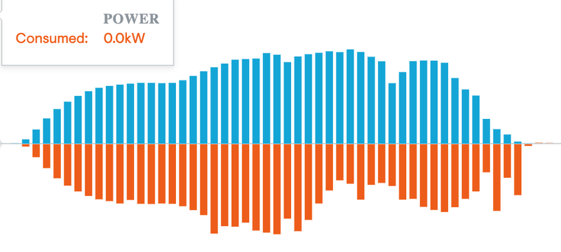

Maar om dat goed aan te kunnen sturen en het zonne overschot in de PIB te krijgen moet HA weten wanneer er zonnestroom 'over' is op het moment dat de export naar het net gelimiteerd wordt.
Is er een manier om uit te lezen hoeveel er actueel door de gateway gelimiteerd wordt?
Is de Marstek dan zomaar aan te sturen via HA? Bij een Homewizard PiB werkt het alleen als de teruglevering beperkt wordt tot zo'n 100W. Dat is genoeg voor de Homewzard PiB om te gaan laden. En als dat laden eenmaal opgang is gaat het laadvermogen vanzelf omhoog naar max 800W per PiB. De teruglevering blijft dan steeds constant op 100W. Ik heb dat deze zomer getest:https://solar.bigroses.net/7-19-2025
De dunne blauwe lijn is mijn potentiele zonnevermogen. De blauwe staafjes de afgeknepen waarden via de Envoy. Paars en Groen zijn resp. laden en ontladen van PiB.
https://solar.bigroses.net, https://quatt.bigroses.net/

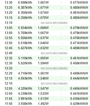

  • Ferdinand Oeinck
  • Laatst online: 20:57
devstatus.pcu geeft toch steeds pas na ongeveer 15 minuten nieuwe waarden per inverter? Ik log deze waarden in een mariadb tabel. Om dan de power per kwartier te laten zien, verdeel ik de devstatus power evenredig over de overlappende vorige kwartieren. Ik kan zo snel niet uit je code halen of je het devstatus.pcu vermogen wel verdeeld over de vorige 5 minuten intervallen. Zo niet, dan zou het kunnen dat je gewoon geen reportDate hebt tijdens precies die 5 minuten. Mijn eigen code levert in ieder geval bijna exact dezelfde vermogens per kwartier die de enphase cloud ook laat zien.
Afbeeldingslocatie: https://tweakers.net/i/ONUMx91kR8MZNjVn3MubyC0yFYU=/800x/filters:strip_exif()/f/image/n7bOO7T1O2UivJztOAYeH43e.png?f=fotoalbum_large
Afbeeldingslocatie: https://tweakers.net/i/gBovy9LDg3prse1R2m6hHiqlX1U=/fit-in/4000x4000/filters:no_upscale():strip_exif()/f/image/ZMFGOEzeyF0NOERtJpxoOZtu.png?f=user_large
  • jelmervos
jelmervos
Simple user
Probleem is inderdaad dat de inverters maar elke 15 minuten rapporteren. Ik had gehoopt dat ik zonder iets lokaal op te slaan pvoutput kan vullen met elke 5 minuten data. Is er iets slims te bedenken?
"The shell stopped unexpectedly and Explorer.exe was restarted."

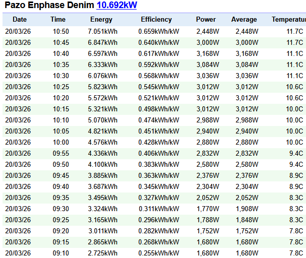

  • Pazo
Pazo
Mroaw?
@jelmervos Maar in PVOutput staat het toch op 5 min?
Als ik naar de mijn kijk zie ik gewoon iedere 5 min data staan?
https://pvoutput.org/intr...674&sid=79456&dt=20260320

Pazo schreef op vrijdag 20 maart 2026 @ 11:25:
Of bedoel je wat anders?

Pazo
Mroaw?
Mm dat werkt blijkbaar niet.
Screenshot dan maar:
Afbeeldingslocatie: https://tweakers.net/i/aasSWtnzAgApyEgJYfxk4S3Kow0=/fit-in/4000x4000/filters:no_upscale():strip_exif()/f/image/MkTgLtX8VrGDtknbp1xiukge.png?f=user_large

  • Pazo
Pazo
Mroaw?
Eupeodes schreef op vrijdag 20 maart 2026 @ 11:38:
ik heb een mailtje gestuurd naar Enphase en zij konden de frequentie van rapporteren naar elke 5 minuten zetten. Dit gebruik ik in de winter voor schakelen van de feestverlichting, en dan was elke 15 minuten data toch te traag.
Jep, dat heeft waarschijnlijk met de polling interval te maken @jelmervos , zie FAQ vraag 22 in het grote Enhpase topic.
