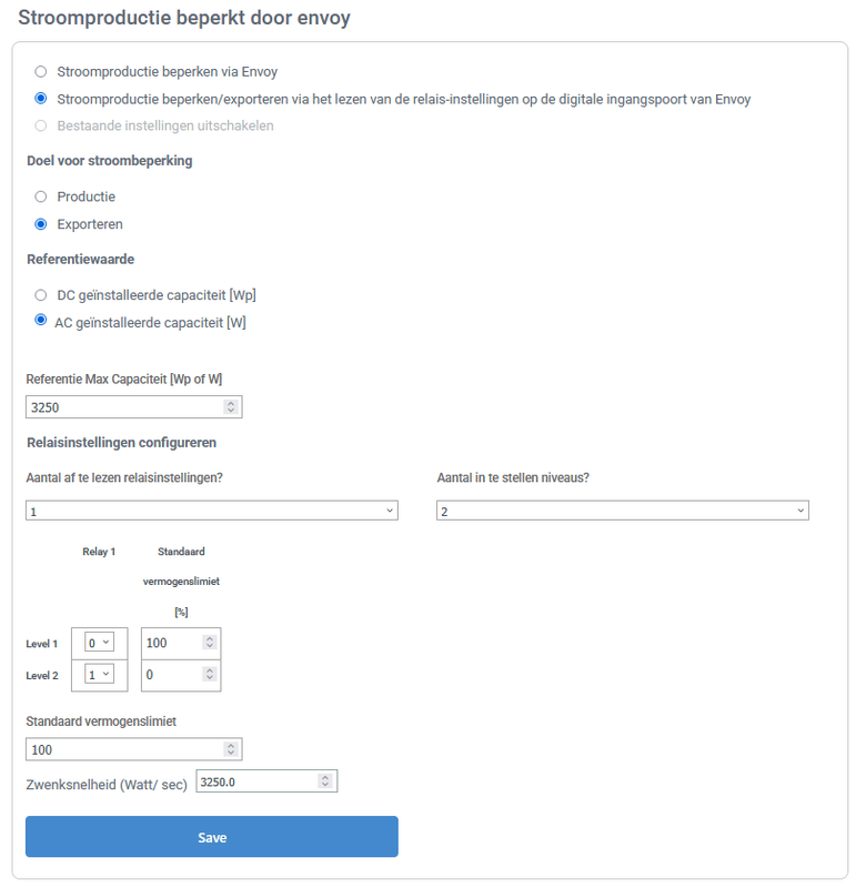

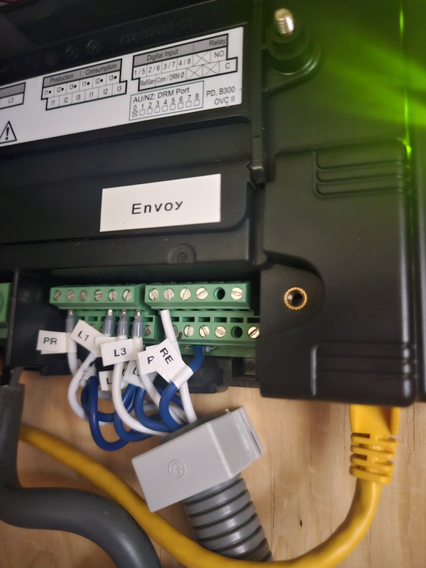

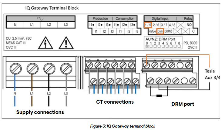

Ik wou dit al een tijd proberen. En zojuist werkend gekregen!
Dus aansluiten conform dit schema op de aansluitingen die in Europeese handleidingen met 'not used' zijn gemarkeerd: https://enphase.com/media/12537
Afbeeldingslocatie: https://tweakers.net/i/mL9c7V6pRrJY7mSuyNpTBvGj670=/fit-in/4000x4000/filters:no_upscale():strip_exif()/f/image/tz1fJl6ew9yr8IN0a4Ddz5VR.png?f=user_large
Dit was wel even pielen want de 'com' pooit zit precies onder het 'DRM' weerstandje.
Afbeeldingslocatie: https://tweakers.net/i/APug5dGAVlxPj4Y9EpjXifJeUaA=/x800/filters:strip_icc():strip_exif()/f/image/92kGSrLfuENERhthrZ6BUqMw.jpg?f=fotoalbum_large

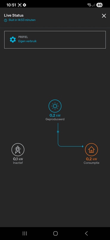

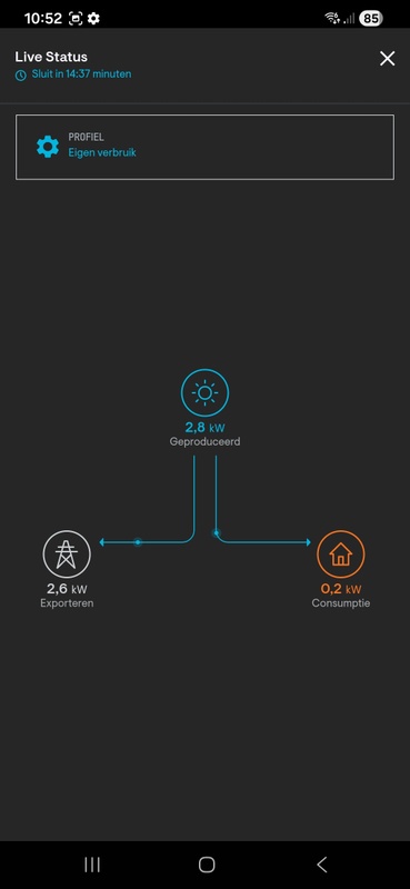

Ik heb een Shelly Pro EM-50 waar een droogcontact op zit in mijn meterkast. Dus daar is het mee te schakelen. Via de uitgebreide/installateurstoegang van Enlighten is het vervolgens in te stellen.
Afbeeldingslocatie: https://tweakers.net/i/8U6yn_J8iVmvhgc6rjSXkwkVsiE=/x800/filters:strip_exif()/f/image/atxebNlgWrH5aJ8pgmqArDlr.png?f=fotoalbum_large
En wonderbaarlijk, voor geen meter gedocumenteerd in de reguliere handleidingen maar het werkt op mij Envoy/IQ Gateway metered. Het systeem reageert vrijwel direct.
Relais open:
Afbeeldingslocatie: https://tweakers.net/i/UjNrKt6Yz0FFMnUISETR8dy-u0s=/x800/filters:strip_icc():strip_exif()/f/image/mxlbhkRhBoE61DVUzRhLzxY4.jpg?f=fotoalbum_large
Relais gesloten:
Afbeeldingslocatie: https://tweakers.net/i/mYeRuYB18Uie35HcuJ_DSBxUWMo=/x800/filters:strip_icc():strip_exif()/f/image/Bdw19M0OzANdaJT6I0KQIQ9g.jpg?f=fotoalbum_large

Good find! Heb je al wat meer ervaringen opgedaan?
Ik zat te lezen en in de configuratie portal te kijken en het valt mij op dat je in principe 16 levels/combinaties kan definiëren als je alle relais inzet. Zelf zat ik te denken aan 2x een Shelly 1 Mini Gen3, dat levert mij met droog-contact relais 4 combinaties op, die wilde ik als volgt inzetten:
0-0 : Enphase 100%
1-0 : Enphase 66% power
0-1 : Enphase 33% power
1-1 : Enphase 0% power
Iemand al ervaring met de skewrate? Want hier kan je onmogelijk mee nul-op-meteren, het afbouwen van de Enphase van 100% naar 0% power neemt tijd in beslag, dat is ook beter voor de levensduur meen ik. Mijn vraag is specifiek, welke minimale tijd moet je tussen het schakelen van de relais configureren? Vervolgvraag als de enphase afbouwt van 100% > target 0% en de afbouw zit op e.g. 54%, kan je dan het commando 75% weer sturen en neem de enphase dat direct mee? dus afbouwen stopt en bouwt direct weer op naar 75%?
Ik neem aan dat de Enphase Envoy zelf besluit welke wijze/balans de micro omvormers worden ingesteld? E.g. gedeeltelijk uit of volledig uitgeschakeld?
Mijn doel is om de PV productie in een bandbreedte (golfbeweging dus) mee te laten bewegen met verbruik. Voor binnen de bandbreedte wil ik mijn thuisaccu inzetten, ik behoud wat SoC ruimte e.g. 75% - 95% bandbreedte om achterlopende Enphase PV productie op te vangen en zo toch 0 op de meter te krijgen.
Hoor graag of iemand dit al geprobeerd heeft. :P

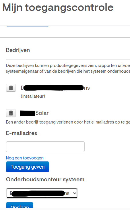

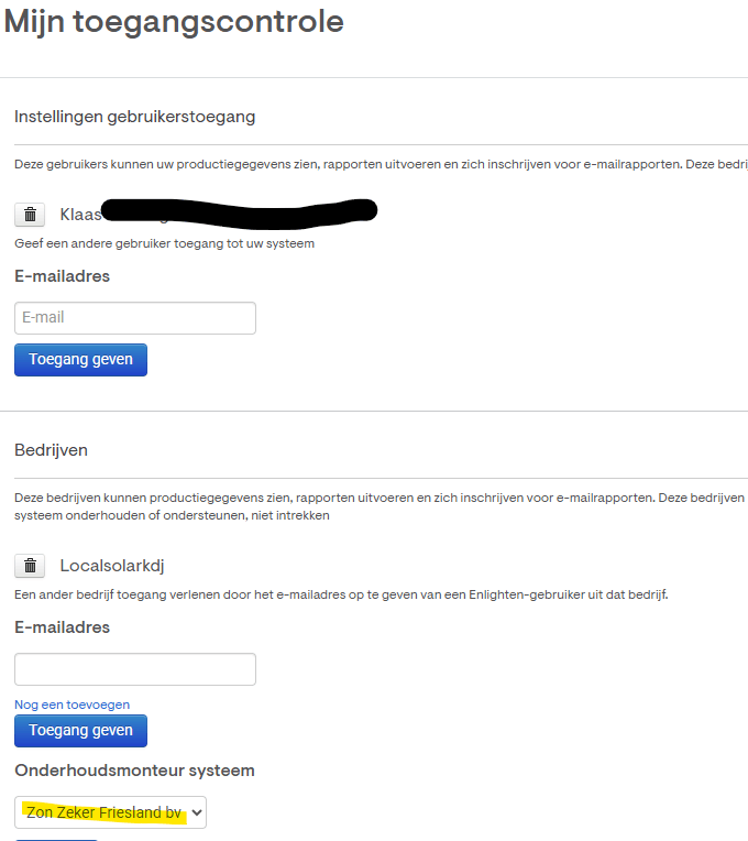

Wat voor opties heb je dan? Ik heb eens wat testen gedaan.
Ik heb geprobeerd via een schakelaar op de digitale ingang iets te bereiken (1 draad naar pin 5 en 1 draad naar Com). Ik heb het netjes online geconfigureerd dat hij naar 0% moet gaan als de schakelaar de zaak kort sluit. Dit heeft nul effect. Ik vermoed dat dit met enkel een metered version kan? Dit is die dpel waar jullie hierboven naar verwijzen of niet?
Dan heb ik nog gekeken naar de weerstand die er zit voor een DNO interface. Ik kwam op internet tegen dat je in serie daar ook een schakelaar zou toe kunnen passen. Dat is hetzelfde als de weerstand er gewoon uit trekken. Toen ik de weerstand eruit haalde gingen mijn panelen direct uit. Niet subtiel, meteen volle mep. Toen ik de weerstand er weer in deed gingen de panelen niet meer aan (ik heb 20 minuten gewacht). Ik heb uiteindelijk de zekeringsautomaat van de zonnepanelen maar even uit (15 minuten) en aan gedaan. Toen kwam alles weer terug. Ik heb bij deze oplossing een goed gevoel. Wel moet ik zeggen dat ik live de weerstand eruit getrokken heb. Dus mogelijk heeft de weerstand meerdere keren kort achter wel en geen contact gehad.
Welke opties heb ik nog? Zekering automaat er automatisch uit gooien? Klinkt nogal lomp. Toch die DNO weerstand alleen dan even netjes doen?
Online handmatig uitzetten als onderhoudsmonteur werkt. Dat weet ik. Niet ideaal.

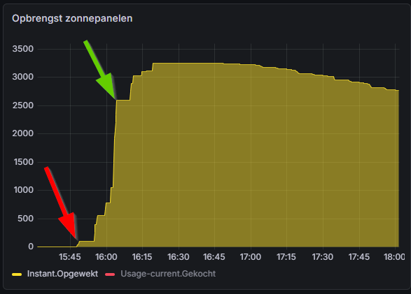

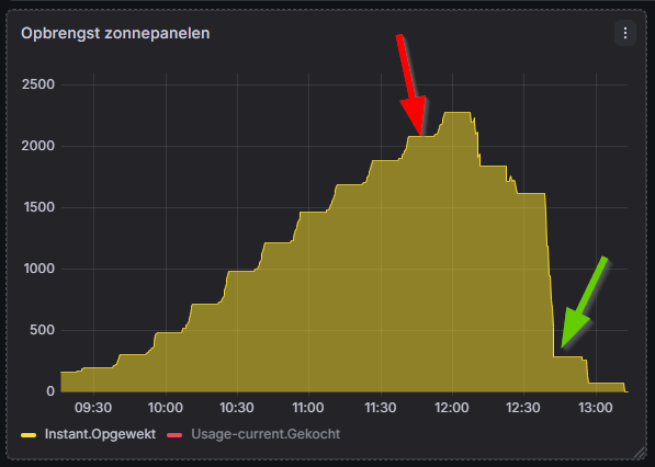

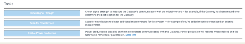

Goedemorgen,

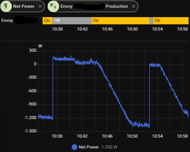

Als jullie via HA de productie uitschakelen, hoe lang duurt het dan voor de productie werkelijk stopt? Om 11.00 uur is bij mij de productie uitgeschakeld, maar de zonnepanelen leveren nog steeds stroom.
  • Frankyie
  • Laatst online: 28-07 21:00
EduardBerwers schreef op zondag 26 april 2026 @ 11:15:
Goedemorgen,
Duurt bij mij 15 minuten als ik het via de enphase website doe. Ze gaan niet in 1 klap uit maar lijken heel langzaam uit te gaan.

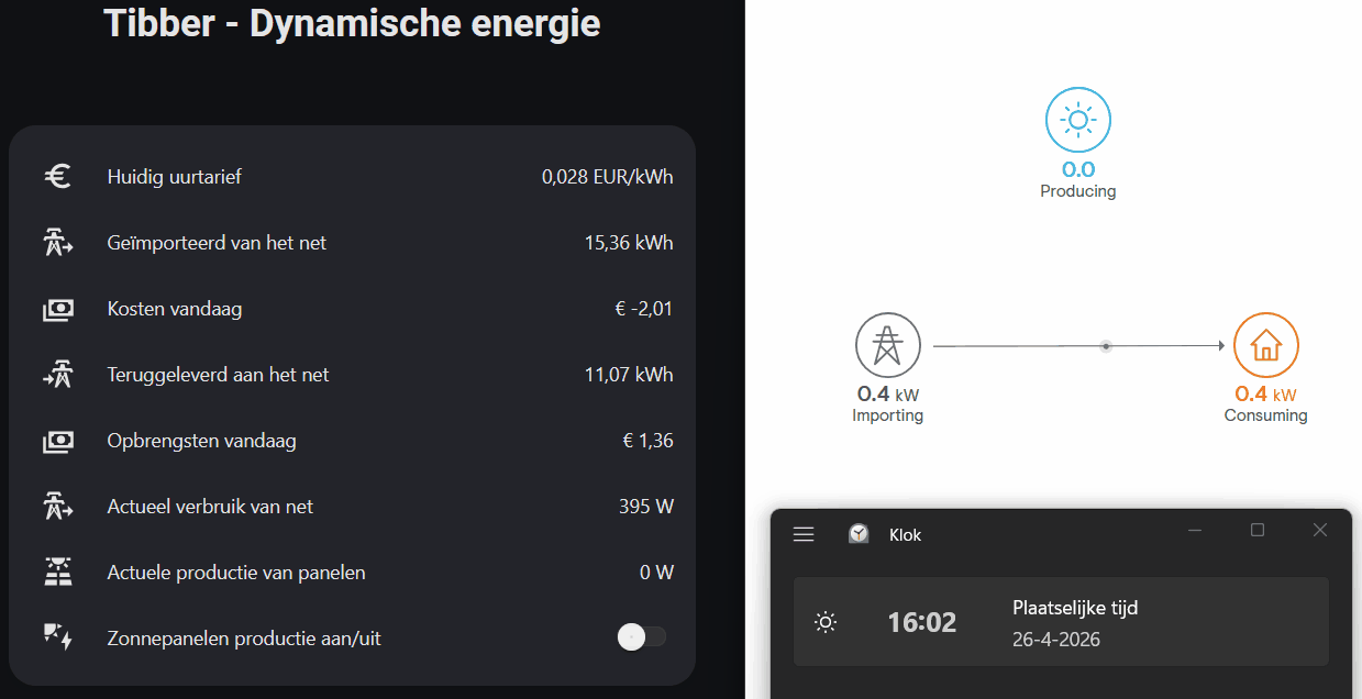

Goedemorgen,
Bij mij direct via HA, echt binnen enkele seconden de productie naar 0. Gebruikt wel de integratie van @vinniefireman en niet de standaard HA integratie.
Zie voorbeeld van vorig jaar:
Dit wat voor jou misschien?
Pazo in "[Enphase] Envoy / IQ Gateway lokaal uitlezen voor domotica"

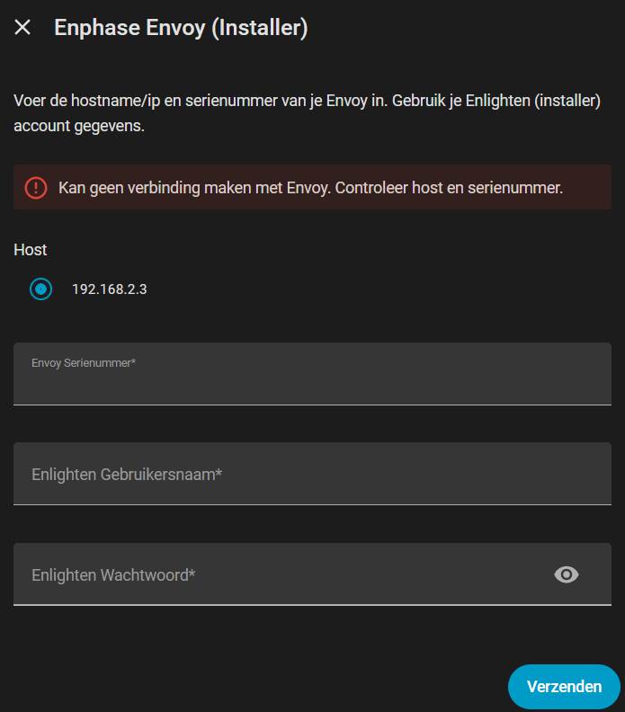

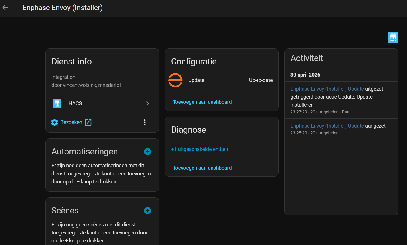

Zucht.. ik zit weer een vast in herautorisatie van integratie van @vinniefireman .
Afbeeldingslocatie: https://tweakers.net/i/AxhQpDDFgDlvhn6NaTOw2N3i8HE=/fit-in/4000x4000/filters:no_upscale():strip_exif()/f/image/dfRYQASkHPRSSoXU2pE89dz7.png?f=user_large
Had ik ruim een jaar geleden ook. De gegevens zijn echt goed maar hij blijft melden dat het niet klopt.
Integratie ook al helemaal verwijdert, HA opnieuw gestart, Gateway opnieuw gestart maar wil niet koppelen.
Vorige keer kreeg ik het ook voor geen mogelijkheid voor elkaar, toen na 3 uur laten rusten en de volgende dag werkt het wel direct / ineens (met exact dezelfde gegevens uiteraard). Dus ik denk dat ik morgen maar weer een poging ga wagen in de hoop dat ie 'm dan wel weer pakt... Wel vreemd hoor.

Enphase heeft zijn authorisatie proces aangepast. Vincent Wolsink https://github.com/vincen...t_enphase_envoy_installer heeft hiervoor al een beta versie (pre-relaease) voor de Enphase Envoy (installer) gemaakt. Bij mij werkte versie 0.8.4-beta1 (beta 5 werkte bij mij niet). Te downloaden via Hacs: opnieuw downloaden en restart HA.

@Pazo Er is een update geweest voor de Envoys waardoor de login methode van mijn integratie niet meer werkt. Gek genoeg als ik mijn Envoy update naar de laatste versie is alles nog hetzelfde en werkt mijn integratie ook nog. Hierdoor is het nu erg moeilijk debuggen.
Ik heb het al geprobeerd met een andere login methode waarbij ik los een token ophaal. Probleem is dat dit niet werkt met DIY accounts, want die krijgen dan een home owner token. Ik begin er langzaam aan te denken om de handdoek in de ring te gooien en mijn integratie te stoppen, want er is iedere keer wat met een update vanuit Enphase. En vanuit Enphase zelf hoef ik absoluut niet op enige medewerking of support te rekenen, het lijkt er meer op alsof ze lokaal gebruik vanuit de Envoy zoveel mogelijk proberen te ontmoedigen.

marnie schreef op donderdag 30 april 2026 @ 20:43:
Maar zo te zien gebruik je een andere app...
Nee ik gebruik deze wel. Zal eens proberen met een andere beta.
Beta 1 logt wel in maar laat niets zien.
Even verder puzzelen.
Edit 2:
Verschillende beta's geprobeerd, logt wel in maar laat geen entiteiten zien. En na een herstart is ie weer verdwenen / moet ik m weer opnieuw configureren. Dus onthoudt het niet.
[ Voor 17% gewijzigd door Pazo op 30-04-2026 23:24 ]

Ik wil ook wel de digitale porten gebruiken op de Envoy gebruiken (ik bedoel niet de DRM) maar die moet je ook eerst activeren via de installer. Via dit artikel van de Groene Nerds (De teruglevering automatisch beperken of uitzetten met Enlighten Manager)
https://degroenenerds.nl/...-cloud-of-home-assistant/
Wat kan ik doen, hoe moet ik nu handelen? Moet ik zelf die installer cursus maar volgen?

  • Jens85
  • Registratie: December 2015
  • Laatst online: 11-10 10:28
Ik heb zojuist de integratie van Vincent met succes geinstalleerd en kan nu mijn panelen uit zetten via home assistant (HA).
Mijn setup:
Envoy-S Standard by Enphase
Firmware: D8.3.5052 (Edit: Dit is schijnbaar niet de nieuwste versie van eind april: (8.3.5169))
Hardware: ENV-S-WB-230 (800-00656-r07)
Vincents integratie: v0.8.3
Stappenplan:
  1. Eerst heb ik een uur aan de telefoon in de wacht gezeten bij Enphase om te vragen of mijn gebruikersaccount kon worden omgezet naar installateur. Daar kreeg ik het verhaal te horen dat ik eerst de certificaten moest behalen om dit te doen. Daar heb ik geen zin in. Sla deze stap vooral over.
  2. Via de enlighten website heb ik een installateurs account aangemaakt met de bedrijfsnaam [Achternaam]Solar
  3. In mijn home user enlighten account heb ik mijn nieuwe installateurs account gekoppeld aan mijn systeem
  4. In HA heb ik de standaard integratie verwijderd
  5. In HA heb ik de integratie van Vincent geinstallerden ben ingelogd met het installateursaccount.
  6. De power toggle is actief en bruikbaar
De eerste keer dat ik de power toggle om zette dacht ik dat het niets deed in HA want ik bleef vermogen zien in de sensoren van de envoy. (Wat ik was vergeten is dat deze slechts elke 15 minuten updaten). Wat mij namelijk wel opviel is dat na een seconde of 10 na het uitzetten van de switch mijn slimme meter 1300W minder aan het terug leveren was. Na een paar minuten de switch weer aangezet en zie daar, het systeem ging weer energie produceren. Met een minuut of 5 was het systeem weer op volledige kracht.
Inmiddels heb ik de toggle toegevoegd aan mijn automatisering die de panelen uit zou moeten schakelen bij negatieve prijzen. Dat zou over een kwartiertje dus automatisch moeten gebeuren.
Afbeeldingslocatie: https://tweakers.net/i/MB0dTcCcBux5_7z7JlM3Nq8By_8=/fit-in/4000x4000/filters:no_upscale():strip_exif()/f/image/hOpSYSBwDxWTZgFgmayaKTjo.png?f=user_large
Edit: Serienummer uit de afbeelding verwijderd
[ Voor 10% gewijzigd door Jens85 op 01-05-2026 14:41 ]

In de enlighten app: Menu -> Account -> Mijn toegangscontrolle
Hier heb ik onder het kopje 'Bedrijven' het email adres van mijn bedrijf ingevuld. Dit werd herkend en ik zag direct [Achternaam]Solar in mijn app verschijnen. Die staat nu onder de partij die hem echt geinstalleerd hebben. Beide met een prullenbak icoontje ervoor.

Zo heb ik het ook gedaan maar met verschillend resultaat. Waarschijnlijk een beperking van mijn installer.
Ik kan waar 'Zon zeker' staat niet mijn eigen solar vinden in het lijstje.

Zo staat het bij mij. Mijn Installateur staat zowel bij de Bedrijven als bij Onderhoudsmonteur.
Als ik nu als installateur inlog op de enlighten website dan kom ik in een compleet andere interface terecht waar ik al mijn installaties (1) als installateur kan monitoren. Dat is ook het account dat ik heb ingevuld bij het instellen van Vincent's integratie.

Als je inlogt met je Installer account in Enlighten Manager, dan kun je onder Account > Request System Access doen. Je kunt dan een link kopiëren en naar het e-mailadres van je home owner account sturen. Die link dien je dan ook weer te openen met je home owner account (dus als je dit op hetzelfde device doet, log dan eerst uit als installer).
Dit werkte in eerste instantie niet. Ik kreeg een melding dat het bedrijf al toegang had.
Ik de bedrijven verwijderd vanuit mijn home user account en toen de link opnieuw geopend.
Nu staat 'mijn installateur' ook onder 'Installer'. Thx :)

Ik heb een installer account gemaakt, toegevoegd aan mijn Envoy systeem, en ik heb nu inderdaad de knop in Home Assistant. Er gebeurd echter niks als ik Production uitzet.

@vinniefireman Ik zie dat je hard bezig bent op een oplossing te vinden, hulde d:)b Ik zie inmiddels beta 7 net voorbij komen.
Voor wat het waard is;
Ik heb inmiddels alle beta's geprobeerd. Bij allemaal gaat het inloggen OK, en krijg ik melding dat de configuratie geslaagd is, of dat het al geconfigureerd is. Echter zie ik de integratie vervolgens niet terug in de lijst, heb ik geen sensoren en als ik HA herstart staat de integratie weer als nieuw / ontdekt om moet ik weer configureren.
Softwareversie 8.3.5289.
Afbeeldingslocatie: https://tweakers.net/i/E49ycQo6qAWBd_dt2aduatlaPl4=/fit-in/4000x4000/filters:no_upscale():strip_exif()/f/image/CARwsmyuFmiVA0CQ9p7LakcW.png?f=user_large
EDIT:
Ik ben verder!
Wat ik steeds deed was de integratie die door HA was ontdekt herconfigureren (onder Instellingen => Apparaten en diensten). Dat werkte kennelijk niet. Nu ben ik de integratie net geconfigureerd via +Integratie toevoegen, en dat werkt wel! Ik heb nu in ieder geval alle sensoren weer terug :) En ik heb ook de productie switch terug! :)
Is dit de versie die het moet gaan worden? Heb nu beta 7 draaien.
[ Voor 41% gewijzigd door Pazo op 01-05-2026 19:50 ]

  • vinniefireman
  • Laatst online: 18:56
@Pazo Ja klopt. Het was even puzzelen omdat mijn eigen Envoy nog niet de nieuwste firmware heeft (en ook nog niet geupdate kan worden).
Als de beta7 voor iedereen lijkt te werken dan moet dat de nieuwe release worden. :)

Het wordt steeds gekker. Als ik dus via vincent zijn HA intergratie de productie toggle uit zet, zie ik dit wel terug komen in Enlighten Manager:
Afbeeldingslocatie: https://tweakers.net/i/VAxR2xQ7Lr7JLNietJHY7gD4m7E=/800x/filters:strip_exif()/f/image/5QP9fC1iSoeg0E3ySN0Hzs8t.png?f=fotoalbum_large
Elders zie ik het ook:
Afbeeldingslocatie: https://tweakers.net/i/D3hc9L4jQZm07Hsv7Vs189jro50=/800x/filters:strip_icc():strip_exif()/f/image/Xj5OKy9x4EYbRVjSUfGcRiBY.jpg?f=fotoalbum_large
Maar ik ben inmiddels al een halfuur verder en ik zie gewoon dat mijn zonnepanelen nog steeds energie opwekken.
Maar wat me ook opvalt is dat zo'n beetje alle knoppen grayed out zijn, dus ik vraag me haast af of mijn installateursaccount wel alle rechten heeft:
Afbeeldingslocatie: https://tweakers.net/i/qNphasIRk39_vaSELp6KDADwYK0=/800x/filters:strip_exif()/f/image/EmIBLWSx5mu35VUVHyUoLvU3.png?f=fotoalbum_large

Gisteren om 11.45 uur de boel via API uitgezet en zo rond 12.45-13.00 uur stond de boel pas uit:
Afbeeldingslocatie: https://tweakers.net/i/3AmK4htwskaT9aQl2-ZN715pp-c=/fit-in/4000x4000/filters:no_upscale():strip_exif()/f/image/Q3wREqSktUAajj7hAIRp91xh.png?f=user_large
Het opstarten duurde zo'n 20-25 minuten:
Afbeeldingslocatie: https://tweakers.net/i/S0BsoVnjWyJb83bTr3fa2jWrrps=/fit-in/4000x4000/filters:no_upscale():strip_exif()/f/image/ZxThTRHCkOTmOLvMyF0oV6Kq.png?f=user_large

Ligt eraan wat je normaal noemt. Het ligt dus aan je configuratie. Als je een metered met CT spoelen hebt werkt binnen ca 20 seconden. Heb het al eens eerder gepost:
Afbeeldingslocatie: https://tweakers.net/i/merU2bqGmvOln0FTUFMCfG8KmfQ=/fit-in/4000x4000/filters:no_upscale():gifsicle():strip_exif()/f/image/IhEIO8YGJuxq3uYLLOcYn4w4.gif?f=user_large
Hier zie het opstarten. Nadat het schuifje van de productie aan de linkerkant om gaat, zie je dat het ca 20 seconden duurt voordat mijn micro's weer beginnen te produceren.
En vergelijkbaar met stoppen, dat gaat binnen enkele seconden:
Afbeeldingslocatie: https://tweakers.net/i/OzkS1-HsMA8SbvBwWxi8eoZXJnM=/fit-in/4000x4000/filters:no_upscale():gifsicle():strip_exif()/f/image/AjFORRBcjuNGaZdSAIVP3Eu6.gif?f=user_large

mmichael1991 schreef op zondag 3 mei 2026 @ 22:04:
@Slinkos ik heb ook gewoon de standard en bij mij reageert het wel direct (max 30 sec.) als ik de production switch omgooi met de intergratie van @vinniefireman. Waar het precies aan ligt geen idee, maar het kan dus wel 😅
Ik heb een paar uur zitten klooien om e.e.a. in te stellen.
Enphase account naar installersaccount omgezet, en vinnie's intregration toegevoegd.
Waar precies vind ik nu die production switch ??

ThaDude schreef op maandag 4 mei 2026 @ 11:48:
Hey @Pazo wat heb je bij 2 precies gedaan? Ik ervaar hetzelfde :) Wat heb je verwijderd de gehele HACS integratie van Envoy of de Envoys in de integratie?
Ik weet niet wat voor probleem nu ervaart, want er is sinds kort een inlog probleem met de integratie van Vincent Wolsink, welke in beta 7 is opgelost.
In HACS de Envoy integratie via het hamburger menu voor 'opnieuw downloaden' klikken, en dan evt een andere versie.

Hi @Pazo ik heb beta7 al draaien maar mis mijn production switches/buttons. Ik dacht dat jij dit verholpen had door iets te verwijderen. Mijn vraag was dus wat heb je precies gedaan?
We're machines just like everything else in nature. (gasloos sinds 01-10-2020, WP: SW75YAA/ERSD-VM2D, DJG WPS 300, 18 hp CPC, 11,1 kWp
  • Pazo
  • Laatst online: 23:42
Pazo
Mroaw?
@ThaDude dat wat ik zei. Ik heb via HACS de integratie opnieuw gedownload, en toen (uiteindelijk) voor beta 7 gekozen.
Na het downloaden HA opnieuw starten, en vervolgens onder Apparaten en Diensten de integratie via de button Toevoegen rechts onderin geïnstalleerd en geconfigureerd. Toen werkte alles weer.
Hoe die je dat, je account omzetten naar installer? Ik heb een installer account aangemaakt, maar daar krijg ik mijn systeem niet in.

jeroen3 schreef op dinsdag 5 mei 2026 @ 12:44:
Via de enlighten website heb ik een installateurs account aangemaakt.
In mijn home user enlighten app heb ik mijn nieuwe installateurs account gekoppeld aan mijn systeem

fmb schreef op zaterdag 2 mei 2026 @ 09:41:
Ik heb inmiddels besloten om de Shelly Plus Uni te gaan proberen. Die is een stuk goedkoper dan de Fibaro Smart Implant. Dit weekend kom ik hier waarschijnlijk niet aan toe, maar zal zodra ik ermee verder ben mijn ervaringen hier delen.
Het was me even onduidelijk of de aansturing dan aangesloten moet worden op de Enphase Envoy-S Gateway of op de Enphase IQ Relay. Maar daar ben ik inmiddels achter, dit moet op de Gateway. Het betreffende groene stekkerblok met de aansluitingen zit er ook op. Dit moet blijkbaar bij de installatie los vanuit de verpakking geplaatst worden en dat is bij mij gelukkig netjes door de installateur gedaan. Ik kan er dus mee aan de slag :)
Weer een update: ik ben weer wat testen en zoeken op internet verder.
Aansluiten van de input signalen op de IQ Gateway:
Dit is een handig forum om te lezen: https://support.enphase.com/s/question/0D53m00009LsV77CAF/is-it-possible-to-temporary-stop-returning-power-to-the-grid
Hoe de input signals moeten worden aangesloten en wat je met weerstand die aanwezig is in de DRM (Distributor Network Operator) poort van de IQ Gateway moet doen is echter niet duidelijk:
  1. Uit dit document lijk je te kunnen concluderen dat de weerstand moet blijven zitten zoals die zat en input signal 1 moet worden aangesloten op de COM (common = nul/ground ?): https://enphase.com/media/12537
  2. . Hier lijkt echter alsof de weerstand verwijderd moet worden: https://support.enphase.com/s/contentdocument/069Ps000002a2N7IAI met hier wat aansluitschema's voor https://support.enphase.com/s/contentdocument/069Ps000002aLeJIAU
  3. Deze Enphase S manual geeft op blz. 17 juist aan de weerstand iets verplaatst moet worden (van 7 - 9 naar 8 - 10) om de input signalen te kunnen gebruiken.
Lekker duidelijk allemaal dus 8)7
Mocht iemand hier weten wat een werkende manier van aansluiten is, dan zou dat heel welkom zijn _/-\o_
Welke enphase Envoy / IQ Gateway ondersteunt dit en zijn er meetspoelen nodig voor?
In een nu 3 maanden oude reactie in dit topic staat en bericht van Evert Kuiken Solar and Electro Expert NL (ik kan helaas niet direct linken naar die post):
Answer from Enphase support:
"For DRM control to function correctly, the system must have:
- Production CTs (Current Transformers)
- Consumption CTs
In addition, DRM control requires an IQ Gateway Metered running on software version 5.0.62 / 7.2.20 or higher.
These CTs are necessary for the gateway to measure energy flows correctly and execute the appropriate DRM curtailment commands.
Without correctly installed and calibrated production and consumption CTs, the microinverters will not respond to DRM signals.
Though I disagree about the necessity of CT's, it is what it is. I tested it and indeed: it does work on a (Dutch) Metered gateway with firmware 8.3.5167 and does not on a Standard with the same software version.
Dit is tot nu toe de enige post die ik kan vinden die bevestigt dat het wel noodzakelijk is om de meetspoelen toe te voegen. Die meetspoelen heb ik nog niet voor de Envoy, wel voor 2 Shelly 3EMs die juist alle metingen doen maar daar heb ik hier niks aan. Het zou financieel (en ruimtetechnisch) toch fijn zijn als het ook zonder die meetspoelen aan de IQ Gateway werkt. Ik zoek nog even verder - mocht ik nog wat anders vinden dan zal ik dat hier toevoegen.
Update toegevoegd om 22:35:
Ik vind nog een tweede die bevestigt dat er meetspoelen nodig zijn:
Sourabh Kumar (Enphase Employee) - a year ago in dit topic (zelfde als hierboven)
Dynamic Tariff feature is available in the Netherlands and Belgium! This innovative feature automatically adjusts PV production based on utility rates, helping you optimize energy usage and save on costs.
If you have a dynamic tariff contract with your electricity utility, Gateway metered, and CTs installed and working correctly, you can enable this feature for your system. Simply contact Enphase Support:
Netherlands: +31 852 082 305
Belgium: +32 7 848 2728
En in een andere post kwam ik nog deze twee youtube videos tegen die ook meteen laten zien hoe de bedrading aangesloten moet worden:Beide hebben ook meetspoelen aangesloten, die lijken dus ook hier nodig te zijn.
Tot slot, nog een ander mooi document gevonden: https://enphase.com/en-gb/media/22974. Daarin staat het aansluitschema voor een shelly, en dat lijkt heel erg op wat ik wil maken.
Nog een laatste toevoeging dan:
1. Met het overbruggen van de weerstand is het zo te zien alleen mogelijk om de productie volledig te stoppen, niet om deze te beperken. Op het Enphase forum noemen ze dit DRM.
2. Door de inputs 1tm4 te gebruiken kun je wel de productie beperken om wel op te wekken voor alleen eigen gebruik (dus geen export, NOM, power export limiting (PEL) op het Enphase Forum)
Op zich is 1 voor mij genoeg, daar moet ik mee verder als de zon weer schijnt (en ik thuis ben) :)
Wat ik in dit Tweakers forum ook al wel tegen was gekomen lees ik nu op het Enphase Forum:
Met een firmware update is de DRM functie voor de standard Envoy (not metered) waarschijnlijk uitgeschakeld. Dus dit werkt alleen nog voor de metered met aangesloten meetspoelen. Nog een bevestiging dat die meerspoelen nodig gaan zijn. :-(
[ Voor 25% gewijzigd door fmb op 05-05-2026 23:10 ]

Vannacht bij mij de envoy ook geupdate.
Vanmorgen werkte de HA integratie niet.
Kreeg de melding:
Failed setup, will retry: Could not fetch access token from envoy; HTTP 401: <html> <head><title>401 Authorization Required</title></head> <body> <center><h1>401 Authorization Required</h1></center> <hr><center>Redirecting to <a id='link' href=''></a></center> <script> const redirect_url = window.location.protocol + '//' + window.location.host + '/login.html'; function redirect() { window.location.href = redirect_url; } window.onload = function() { const link = document.getElementById('link'); link.href = redirect_url; link.text = redirect_url; setTimeout(redirect, 500); } </script> </body> </html>
De beta nu installeren?

SpikeHome schreef op woensdag 6 mei 2026 @ 07:45:
Kreeg de melding:
Ben ik alle bestaande objecten kwijt dan ook?
Precies hetzelfde als ik ook had.
Beta 7 installeren. via HACS (intergratie opnieuw downloaden, beta 7 aanklikken, daarna HA herstarten, dan via Apparaten en Diensten via rechtsonderin knop Toevoegen de integratie weer configureren met IP, gateway nummer en inloggegevens). Alles werkt daarna gewoon weer, data blijft behouden.

  • SpikeHome
  • Laatst online: 19:07
Pazo schreef op woensdag 6 mei 2026 @ 09:00:
Tnx dat werkte super.
Heb zelfs na de installatie van de nieuwe Beta en herstart niet meer mijn gegevens hoeven invoeren.
Alles stond gelijk weer actief.
Edit: toch gevonden waar je bedoelde, maar het werkt nu dus al :)

Kan iemand mij kort en bondig uitleggen wat die spoelen meten en waar ze dat meten?
Denk dat het meeste hier wel staat : IQ Gateway
Je zet je dus (bij 3 fasen) 3x om de productie kant en 3x om de consumptiekant.
