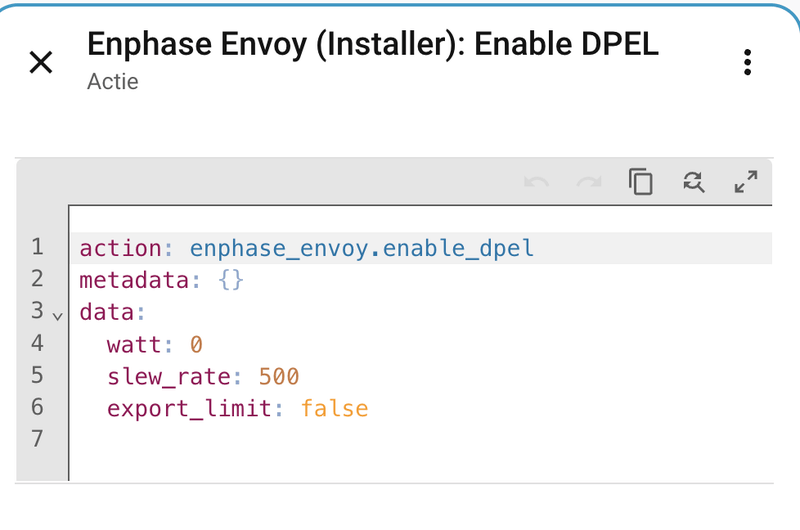

hjw-001 schreef op dinsdag 12 mei 2026 @ 16:53:
en een service command om de DPEL instellingen te sturen: bijv. Productie beperken tot 1100W, slewrate 100W/sec.
Hoe krijg jij deze aan / te zien? Ik zie die namelijk niet terug in de integratie. Ik kan bij de instellingen onder 'uitgeschakelde Envoy endpoints' wel dpel aanvinken, maar ik zie vervolgens niets. Want ik ben wel benieuwd naar het beperken van de productie via HA.
Enphase topic • Jeroen.nl • PVOutput
  • hjw-001
  • Laatst online: 11-11 16:54
Pazo schreef op dinsdag 12 mei 2026 @ 18:31:
Afbeeldingslocatie: https://tweakers.net/i/zYeA4rgcntyAv1aDbjO9RSqoMwU=/x800/filters:strip_icc():strip_exif()/f/image/iYWSYngFrjbVFZigQCoYNl3a.jpg?f=fotoalbum_large
Het is een actie/service van die integratie die je moet aanroepen. Bij mijn setup reageert de enphase alleen correct als ik export limit op false heb staan.
[ Voor 5% gewijzigd door hjw-001 op 12-05-2026 19:12 ]

  • Mausssie
  • Laatst online: 29-10 11:46
In de Enphase Manager (installer account) kan je ook productie beperkingen instellen via de relais aan te sturen (A). Of optie B, je gebruikt HA, HACS integratie (deze) met aanloggen middels je installer-account krijg je een 2 tal opties in HA. Schakelaar om productie uit te zetten en een service command om de DPEL instellingen te sturen: bijv. Productie beperken tot 1100W, slewrate 100W/sec.
Mijn aanname is dat bij productie beperkingen, die CT klemmen niet nodig zijn.
Waar zou je die schakelaar voor productie uitzetten moeten zien?
Ik ben ingelogd middels een 'installer account'. Ik kan via een automatisering de DPEL aansturen, maar dan gebeurd er helemaal niks. De panelen leveren nog steeds stroom aan het net.
Afbeeldingslocatie: https://tweakers.net/i/O2cxPDayhyOD5gPOribE0-fjz20=/800x/filters:strip_exif()/f/image/Lz0lJ9fw3sCKufeDOGQR5EGd.png?f=fotoalbum_large
  • hjw-001
@Mausssie helemaal mee eens hoor, stuur nu ook alles via DPEL commandos (API).
Export Limit true/false is inmiddels ook aan de praat. De instellingen in de Enlighten Manager (online) moesten anders ingesteld worden. Wat is jullie ervaring met Export functie in DPEL en toch een limitation target meegeven (ipv 0). Ik meen te observeren dat de export dan e.g. 50W of 100W over de nul heengaat, dus dat je altijd een klein beetje extra exporteert, nooit wat afneemt bij kleine schommelingen, is dat juist? Want als je die maximum power relative output op 1% zet, pakt ie export + 1% van je DC capaciteit als Limitwaarde en exporteer je ongeveer die 1%
Ik heb nu:
Power Production Limiting by Gateway
Limit power production via Gateway
Power limitation targetExport
Reference value or absolute valueDC capacity
Slew Rate [W/sec]100 W/sec
[ Voor 7% gewijzigd door hjw-001 op 01-06-2026 09:07 ]
