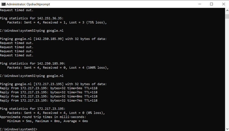

Ik sprak ze net (Internet Pro servicedesk) en daar is het probleem al wel bekend, schijnt sinds 18 uur al een probleem te zijn dat buiten hun netwerk ligt. Ze geven daarbij aan dat het een landelijke storing is waar ook sommige andere internetproviders last van hebben (geen idee of dit slimme marketing praat is, of dat dit werkelijk zo is).
Als je een trace op google.com doet, zie je dat het verkeer in een loop loopt (bij mij zijn hop 15 en 27 hetzelfde):

PS C:\Users\Tom> tracert google.com
Tracing route to google.com [142.250.184.238]
over a maximum of 30 hops:
  1     1 ms     1 ms     1 ms  [redacted]
  2     8 ms     7 ms     8 ms  [redacted]
  3     7 ms     7 ms     8 ms  62.45.255.129
  4     *        *        *     Request timed out.
  5     *        *        *     Request timed out.
  6     *        *        *     Request timed out.
  7     *        *        *     Request timed out.
  8     *        *        *     Request timed out.
  9     *        *        *     Request timed out.
 10     *        *        *     Request timed out.
 11     *        *        *     Request timed out.
 12     *        *        *     Request timed out.
 13     *        *        *     Request timed out.
 14     *        *        *     Request timed out.
 15     *       18 ms     *     cn-asd-kl-cr15-be6.caiw.net [62.45.253.66]
 16     *        *        *     Request timed out.
 17     *        *        *     Request timed out.
 18     *        *        *     Request timed out.
 19     *        *        *     Request timed out.
 20     *        *        *     Request timed out.
 21     *        *        *     Request timed out.
 22     *        *        *     Request timed out.
 23     *        *        *     Request timed out.
 24     *        *        *     Request timed out.
 25     *        *       27 ms  cn-asd-kbw-cr15-be4.caiw.net [62.45.254.162]
 26     *        *        *     Request timed out.
 27     *        *       30 ms  cn-asd-kl-cr15-be6.caiw.net [62.45.253.66]
 28     *        *        *     Request timed out.
 29     *        *        *     Request timed out.
 30     *        *        *     Request timed out.

Traceroute laat iets leuks zien:
Tracing route to dns.google [8.8.8.8]
1 2 ms 1 ms 3 ms Grensdirecteur [192.168.1.1]
2 4 ms 5 ms 9 ms xx.xx.xx.xx.dynamic.caiway.nl [xx.xx.xx.xx]
3 9 ms 10 ms 6 ms 62.45.255.129
5 8 ms * * cn-asd-kbw-cr15-be4.caiw.net [62.45.254.162]
7 11 ms * * cn-asd-kl-cr15-be6.caiw.net [62.45.253.66]
9 * * 10 ms cn-asd-kbw-cr15-be4.caiw.net [62.45.254.162]
15 * * * Request timed out.
21 * 21 ms * cn-asd-kbw-cr15-be4.caiw.net [62.45.254.162]
25 * * * Request timed out.
27 * * 28 ms cn-asd-kl-cr15-be6.caiw.net [62.45.253.66]
lijkt wel een loop in het netwerk te zitten bij caiway. hele routeringstabel klopt niet.
DNS resolving werkt gewoon (via 8.8.8.8 8.8.4.4 en 1.1.1.1)

Komt en gaat volgens mij, erg instabiel nog.
Ik kan sowieso google.nl nog niet pingen. Wel grappig om te zien dat bij elke ping opdracht naar google.nl er steeds naar een ander IP4 adres wordt gepingd.
/edit Oh nu wel response, weer ander IP.
Afbeeldingslocatie: https://tweakers.net/i/6owE5DRjLjkptlFK5rVoFIGJCiY=/800x/filters:strip_icc():strip_exif()/f/image/BBbUECzOTXpfZDZZuuhhj0vw.jpg?f=fotoalbum_large
  • rfbroek
Blijkbaar zijn er sommige IP adressen wel en sommige niet bereikbaarAfbeeldingslocatie: https://tweakers.net/i/A8YTvu0RtNNph99Ts-Rq9nvZIJw=/800x/filters:strip_icc():strip_exif()/f/image/gjVoGrEuS92bB60gBip33gK1.jpg?f=fotoalbum_large

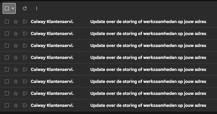

Gaat lekker bij Caiway...
Afbeeldingslocatie: https://tweakers.net/fotoalbum/image/fdKyrOgonl6ngvgC9WjdGQpM.png

Caiway internet verbinding is down geeft mijn unifi router aan in omgeving Utrecht. Zijn er meer die hier last van hebben?
  • EverLast2002
  • Laatst online: 19-11 22:37
Hulliee schreef op zondag 9 juni 2024 @ 12:49:
Geen last hier omgeving Roosendaal.
Reboot je Unifi router eens en check daarna of ze je op CGNAT hebben gezet (deden ze bij mij ook zonder vooraf te melden).
Alhoewel, het is zondag.....geen werkdag.

Nee geen CGNAT, dat heb ik al uitlaten zetten. Maar dat zou ook geen probleem voor je internetverbinding moeten zijn.
Inmiddels is de verbinding na 55 min downtime weer up :)
