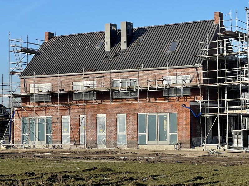

Update, ons huis in "waterdicht" :) Garage moet er nog wel aangebouwd worden... Nog even (2-3 maanden) geduld voor oplevering.
Afbeeldingslocatie: https://tweakers.net/i/3otKOCSCNNa2C1Qu8xE_lV8xSbw=/800x/filters:strip_icc():strip_exif()/f/image/KOT3nehOsjDfvicQK5EpbCUC.jpg?f=fotoalbum_large
Afbeeldingslocatie: https://tweakers.net/i/_AU5-GyezMLLxrke9cRXv-rOz7s=/800x/filters:strip_icc():strip_exif()/f/image/FMU49tCYO9xJhAffqrHNW5JE.jpg?f=fotoalbum_large
(rechts is ons huis)

Dutchylex schreef op zaterdag 5 maart 2022 @ 11:26:
“Breed” huis. Of niet? Dacht eerst dat het er 3 onder 1 kap waren

Iemand enig idee wat dit is?
Situatie op 27-02-2022
Afbeeldingslocatie: https://tweakers.net/i/vRE6skchMi0yHpb2PcVvF5hdLzo=/232x232/filters:strip_icc():strip_exif()/f/image/lk5GM5uLpsKlCZ00dzyap2B0.jpg?f=fotoalbum_tileAfbeeldingslocatie: https://tweakers.net/i/VbpK0UBDsMDtPnjcbzfMaZIUm7w=/232x232/filters:strip_icc():strip_exif()/f/image/pmo3tEM3ppfRaEmmH0LPSPLB.jpg?f=fotoalbum_tileAfbeeldingslocatie: https://tweakers.net/i/BxfRiCucq2F4EaISrRS9zNoIjGM=/232x232/filters:strip_icc():strip_exif()/f/image/bOeWBCEWzl4czuFKqwuXPplR.jpg?f=fotoalbum_tile
Zojuist gekeken en schrok me kapot.. het ziet er nu zo uit:
Afbeeldingslocatie: https://tweakers.net/i/ky37Aq2ajFKdJppoMPHIUckPma4=/x800/filters:strip_icc():strip_exif()/f/image/ZEBLwrSi9QEgz6mMoU6mjoIN.jpg?f=fotoalbum_large
Video: https://youtube.com/shorts/kfHpYw4PRF4?feature=share
Dit is toch niet normaal?
Nefit EnviLine Tower Monoblock All Electic - 18x350wp (6300wp) Zuid - 2x Anker Solix Solarbank 3 Pro + 1x BP2700 - iPhone 17 Pro 256 GB Zilver - LG OLED 55” B16LA - Apple TV 4K 32GB – Sonos Beam
  • El-Vder
  • Laatst online: 07:59
Mijn eerste gedachte was gelijk uitbloeiing van mortel.
https://www.joostdevree.nl/bouwkunde2/uitbloeiing.htm
  • aGraPusher
  • Laatst online: 23:12
Ja dat dacht ik ook, maar is het normaal dat het zo extreem is?

aGraPusher schreef op zaterdag 5 maart 2022 @ 16:35:
Een droge vriezende periode na een hele natte in Februari kan dit veroorzaken, er is weinig aan te doen en trekt vanzelf weg al kan dat een hele poos duren.

  • Source90
  • Laatst online: 00:26
aGraPusher schreef op zaterdag 5 maart 2022 @ 15:37:
Dit bij onze buren:
Members only:
Wij hebben een andere steensoort en gelukkig niet dit probleem.

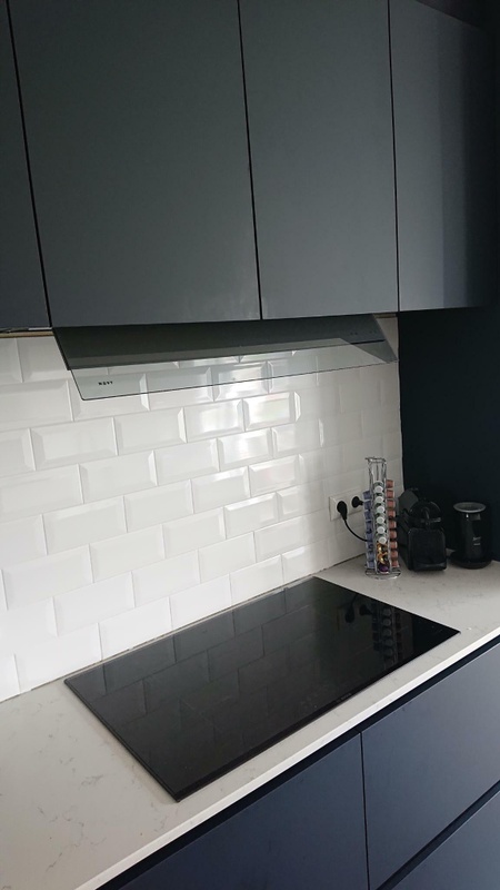

De onderkant van de bovenkasten zit op ongeveer 160 cm. Zowel mijn vrouw als ik zijn langer dan 180cm en nog nooit mijn hoofd gestoten.
Hier iets minder goed te zien, maar de bovenkasten zijn 35 cm diep en het aanrechtblad 60 cm.
Afbeeldingslocatie: https://tweakers.net/i/znCKM2x8nBM2CUHIC_jEP3OdIi0=/x800/filters:strip_icc():strip_exif()/f/image/v07OIKczq3FDNTFm0XJPA19Y.jpg?f=fotoalbum_large

Farmerwood schreef op zondag 6 maart 2022 @ 13:28:
Onze vorige afzuigkap hing hoger dan 160 en ik heb daar tig keer m'n harses aan gestoten. Wel wat dieper van 35cm natuurlijk. Hoe dan ook, wij wilden graag de downdraft, dus wat dat betreft zijn we sowieso tevreden :)
