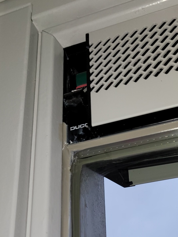

  • Stealth2000
  • Laatst online: 27-11 20:53
Pannencouque schreef op donderdag 9 december 2021 @ 08:36:
Nog even een kleine les om hier te delen, dat een ander de fout niet maakt: plinten op een zwevende vloer worden kennelijk niet op maat gesneden (die indruk wekte de verkoper wel), dus je blijft kieren tov de vloer houden. Plus, ze kitten niet op gekleurde wanden ivm uitlopers. Ook daar dus kieren.
Dat was voor mij even een les. Ik dacht een plintenlegger in te huren omdat die het mooier zou doen dan ik. Niet dus. Duizend euro weggegooid. Oh, en ook nog plinten meteen in de juiste kleur besteld zodat ik niet meer hoef te verven. Wat blijkt? Ze smeren de verticale naden ook gewoon af met kit, ipv ze naadloos te plaatsen. Kun je de hele boel alsnog gaan gronden en schilderen. Toch nog het werk ervan, en ook nog 200 euro extra weggegooid voor plinten in kleur.
Jammer geld, jammer van de energie en jammer dat de leverancier hierin niet zuiver geadviseerd heeft. Dus ik dacht het hier te plaatsen zodat iemand anders er z'n voordeel mee kan doen.
Goede tip! Was dit toevallig sfeerplinten? Wij overwegen die te doen en dan in het zwart. Maar als het zo hoor dan kan ik beter wit gegrond doen en zelf aan de slag gaan.

  • Stealth2000
Vandaag nog even een verbazingsmomentje. Van alle buren in het project heeft er 1 zwarte vensterbanken. Dit bleek wel mogelijk (zelfs keuze uit 8 verschillende) als je er om vroeg...
En de volgende verbazing;
Afbeeldingslocatie: https://tweakers.net/i/IFd16Dvi6RWkSBVK4gZqqtdu-I8=/232x232/filters:strip_icc():strip_exif()/f/image/sFTade2UxiFbrre3vQsqn5Ik.jpg?f=fotoalbum_tileAfbeeldingslocatie: https://tweakers.net/i/S5oQAvdN5KkBfbq8sVr_iNPifrI=/232x232/filters:strip_icc():strip_exif()/f/image/Ien7gE45U7xL9mxBUKPrCEm2.jpg?f=fotoalbum_tile
De stalen balken zitten niet in de muur maar lopen gelijk. Dus maar opgelost met een 1cm dikke plaat ertegenaan. Zou het onbegonnen werk zijn om dit eraf te halen en met een dunnere plaat of ander materiaal toch meegestucced te krijgen?

En eveneens ivm de oplevering een vraagje mbt het kitten van de ventilatieroosters. Niet heel ernstig (denk/hoop ik), maar bij de vooroplevering viel me op dat het kitwerk bij de ventilatieroosters wat onafgemaakt oogt. Online kan ik het lastig vinden, maar in m'n huidige woning van een goede 10 jaar oud gaat het kitwerk gewoon door rondom de ventilatieroosters, dat is meer zoals ik het zou verwachten.
Dus: hoort het zo als in onderstaande foto?
Afbeeldingslocatie: https://tweakers.net/i/8alzLX5rqhZu-6FZuKdFIhQ1bnw=/x800/filters:strip_icc():strip_exif()/f/image/66Vvi3V3S4iEbYDMh51fi01V.jpg?f=fotoalbum_large

beesting schreef op donderdag 9 december 2021 @ 22:08:
Weet niet wat voor kit ze gebruikt hebben maar dit is niet wit. Tevens echt niet mooi aangebracht.

Ah top, fijn om te weten dat het inderdaad goed zit. Had al die indruk, maar weet er net te weinig van.
Toppe schreef op donderdag 9 december 2021 @ 22:16:
Neem je niemand mee voor de keuring?
(Heb de quote even omgedraaid omdat dit ook op bovenstaande van toepassing is)
Ik neem wel iemand van VEH mee. Maar durf er niet helemaal op te vertrouwen dat die ook voldoende van elektra weten.
Ik hoop wel dat de VEH-inspecteur wat over het kitwerk kan zeggen. Gezien de vele issues die ik echter al heb gehad ben ik echter het liefst zo goed mogelijk voorbereid.
Mbt de kit zelf: de foto vertekent wat, maar de ramen en kozijnen zijn lichtgrijs ipv wit. Dus snap dat ze geen wit hebben gekozen, maar ik werd ook niet zo heel blij toen ik de kit zag qua kleur (en ook qua nette strakke lijnen overigens), denk dat ze dat beter hadden kunnen matchen. Maar heb niet het idee dat ik daar verder een case heb, denk dat ik dat maar moet accepteren qua kleur. Qua afwerking inderdaad ook niet, de zaken die niet strak gekit waren heb ik bij de vooroplevering al gemeld, dus ik hoop dat dat er nu een stuk fraaier uitziet.
Ook gemeld dat ik het er raar vind uitzien met de verticaal doorlopende lijn van 1 a 2 cm. Leek me mooier als het of daar stopte zodat het een normale rechthoek wordt, of dat het juist volledig doorgekit wordt verticaal en evt ook boven horizontaal langs het rooster. Maar daar zit dus mijn vraag ook, want wellicht is dit technisch juist beter/standaard om het zo te doen?

beesting schreef op donderdag 9 december 2021 @ 23:41:

***members only***
Ze hebben pergamon of beige gebruikt. Niet de mooiste kleur combinatie.
