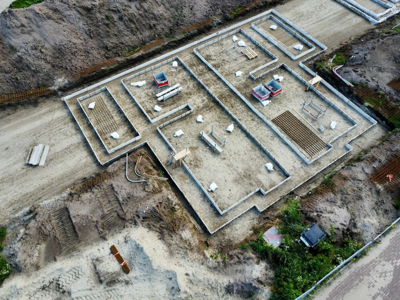

Na een tijdje stiltje van mijn kant, eindelijk wat nieuws! Eind mei zijn de eerste palen geheid en inmiddels is de begane grond vloer gereed.
Vorige week kregen we deze foto nog :*) :*)
Afbeeldingslocatie: https://tweakers.net/i/D8rIYAC12z2Se0yxpW8MoJ2Y0tY=/800x/filters:strip_icc():strip_exif()/f/image/5H7L9fAosx73zSH2tI1TrUHl.jpg?f=fotoalbum_large
  • keeperson
  • Laatst online: 16-11 07:54
NCSmits schreef op donderdag 30 juni 2022 @ 18:58:
Ik krijg wel een beetje kriebels van de PV-tetris die gespeeld wordt op de daken. :+

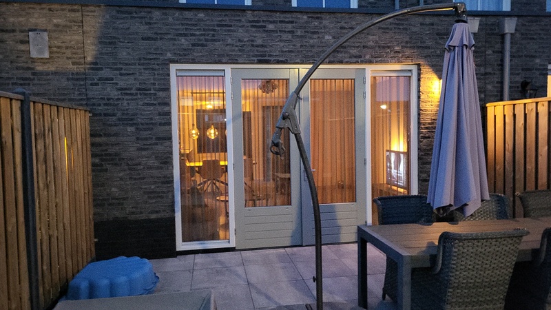

Vraagje! Tips welkom voor het volgende:
Afbeeldingslocatie: https://tweakers.net/i/p9Ehn5Sfk6NdcfiGOZb6ytxyORA=/800x/filters:strip_icc():strip_exif()/f/image/GPnlR8iwlibWG4X0P0Mc1OHB.jpg?f=fotoalbum_large
Afbeeldingslocatie: https://tweakers.net/i/ZgCGicd6W6Ay2oW9l7qQw4k9jXc=/800x/filters:strip_icc():strip_exif()/f/image/QpgVS7JaImMQoMqubnGe4GHg.jpg?f=fotoalbum_large
Afbeeldingslocatie: https://tweakers.net/i/yyhUMC3bqBSluClGjci4MLy5Dnc=/800x/filters:strip_icc():strip_exif()/f/image/E6bfLFq3sNKFr034ppxuxUWy.jpg?f=fotoalbum_large
Tevreden over onze inbetweens! Zeker overdag, want je kan wel goed naar buiten kijken, maar hebt toch privacy binnen. Echter twijfelen we of we voor de privacy in de avond/buitenhouden van de zon overdag, nog gordijnen willen over heel de breedte (en vanaf plafond, dus hoogteverschil met de inbetweens), of een zipscreen of iets dergelijks.
We hebben echter geen loze leidingen meer bij de achtergevel, maar als we voor een zipscreen gaan, zou ik hem vanaf de telefoon/ binnen in huis willen bedienen....iemand ideeën/goede ervaringen hiermee? Andere ideeën? Tips welkom!
Onderste foto is met alle hue lampen op 60% fel, maar ook gedimd kijk je er van buiten zo doorheen. Vandaar mijn vraag en de behoefte aan privacy + zonlicht nog meer buiten houden!
[ Voor 28% gewijzigd door Bteq op 03-07-2022 23:34 ]
  • Blik1984
  • Laatst online: 15:41
Bteq schreef op zondag 3 juli 2022 @ 23:05:
Tevreden over onze inbetweens. Echter twijfelen we of we voor de privacy nog gordijnen willen over heel de breedte (en vanaf plafond, dus hoogteverschil met de inbetweens), of een zipscreen.
We hebben echter geen loze leidingen meer bij de achtergevel, maar als we voor een zipscreen gaan, zou ik hem uiteraard vanaf de telefoon willen bedienen....iemand ideeën/goede ervaringen hiermee?
Zipscreens koop je niet voor privacy, maar voor het buitenhouden van de zon en daarmee warmte. Prijzig geintje anders als het enkel voor privacy zou zijn. Die kun je overigens kopen met zonnepaneeltje als je geen loze leiding hebt liggen, maakt ze wel iets duurder. Volgens mij dan ook gewoon smart te maken.
Alternatief zou kunnen zijn om plissé of duette gordijnen te kopen
  • Bteq
  • Registratie: Maart 2020
  • Laatst online: 02-09 20:41
Blik1984 schreef op zondag 3 juli 2022 @ 23:11:
En uiteraard het buitenhouden van de zon (zal aanpassen), maar ze kunnen zeker ook privacy bieden als ik zo rond Google. Maar we zullen ook nog eens jouw tips doorlopen! Goede tip van de zonnepanelen variant. Heb N.O.M. dus vind dat wel wat hebben!
[ Voor 6% gewijzigd door Bteq op 03-07-2022 23:26 ]
  • Blik1984
Bteq schreef op zondag 3 juli 2022 @ 23:12:
Ja, privacy geven ze ook wel, maar dat is niet het primaire doel van een zipscreen. Denk dat je voor een zipscreen van die grootte al snel richting de 2k gaat qua kosten. Dan zijn er goedkopere alternatieven die je privacy kunnen geven
[ Voor 17% gewijzigd door Blik1984 op 03-07-2022 23:25 ]
  • BiG-GuY
  • Laatst online: 13:43
BiG-GuY
Tevreden over onze inbetweens. Zeker overdag, want je kan wel goed naar buiten kijken, maar hebt toch privacy binnen. Echter twijfelen we of we voor de privacy in de avond/buitenhouden van de zon nog gordijnen willen over heel de breedte (en vanaf plafond, dus hoogteverschil met de inbetweens), of een zipscreen of iets dergelijks.
Onderste foto is met alle hue lampen op 60% fel, maar ook gedimd kijk je er van buiten zo doorheen. Vandaar mijn vraag!
Zipscreens doen net zoveel met privacy als je inbetweens. Doordat je dan twee lagen hebt, zal het iets sterker zijn, maar je hebt nog steeds dat wanneer het binnen licht is en buiten donker, dat je van binnen naar buiten niet kan zien en van buiten naar binnen wel. Overdag omgekeerde.
Omdat we niet tevreden zijn met de privacy van de screens (ramen direct aan openbaar looppad) en met de warmte wel helpt, maar niet sterk genoeg is, gaan we onze screens vervangen voor rolluiken. Je kan ook kijken naar Roma buitenjaloezieën. Advies zou in ieder geval zijn om de ramen waar direct zon op kan staan wel iets van buitenzonwering te hebben, dat scheelt enorm in de warmteontwikkeling binnen.
Afhankelijk van het formaat per deel kan dat ook prima met zonnecellen, gaan wij ook grotendeels doen alleen de ramen op begane grond moeten we met 230V doen, omdat de 12V motoren niet het formaat raam kunnen wat we beneden hebben in 1 stuk per kant.
We hebben verder goede ervaringen met Somfy's elektrische bedieningen. We hebben voor binnen nog RTS, maar buiten gaan we wel IO type gebruiken, zodat je 2-weg communicatie hebt en dus weet hoe ver iets open is.
[ Voor 4% gewijzigd door BiG-GuY op 03-07-2022 23:29 ]
  • Bteq
BiG-GuY schreef op zondag 3 juli 2022 @ 23:27:
Zipscreens doen net zoveel met privacy als je inbetweens. Doordat je dan twee lagen hebt, zal het iets sterker zijn, maar je hebt nog steeds dat als het binnen licht is en buiten donker, dat je van binnen naar buiten niet kan zien en van buiten naar binnen wel. Overdag omgekeerde.
Omdat we niet tevreden zijn met de privacy van de screens (ramen direct aan openbaar looppad), gaan we onze screens vervangen voor rolluiken. Je kan ook kijken naar Roma buitenjaloezieën.
Dank voor de tips! Weer een hoop af te speuren en te vergelijken haha. Wil vooral het gemak dat ik het van binnenuit kan bedienen (en helaas geen loze leiding of iets meer bij de achtergevel). Die Roma jaloezieën zien er ook chique uit zeg!
  • BiG-GuY
BiG-GuY
Bteq schreef op zondag 3 juli 2022 @ 23:29:
Roma is wel het topsegment, maar we hebben de verschillende merken bekeken in verschillende showrooms en eigenlijk voldoen voor ons alleen die van Roma in kwaliteit en in opties voor de lamellen van de rolluiken. Zo gaan we van hun ook rolluikdeuren op onze nieuwe schuur/garage plaatsen, zodat we geen normale deuren meer nodig hebben daarin.
Qua motoren gebruiken het grootste deel van de merken Somfy motoren, zou ook geen ander merk willen. We hebben binnen tijdelijk BREL motoren gehad en het is duidelijk waar het prijsverschil met Somfy vandaan komt. Een Roma dealer kan je goed advies geven ;) .
  • Source90
  • Laatst online: 12:01
Source90
Wij hebben deze met Somfy motor. Kan je ook in verduisterend uitvoeren. Zal niet veel goedkoper zijn dan screens (wij waren voor 360 breed en 260 hoog, in twee delen, circa 1500 kwijt (plus nog paar honderd Somfy Tahoma base), wel elektrisch bediend.
Je zou dan de Dimout of zelfs Blackout kunnen overwegen.
[ Voor 14% gewijzigd door Source90 op 04-07-2022 00:12 ]
  • Wolly
Ze kunnen simpel de stroom van je buitenlamp aftakken, daar heb je geen loze leiding voor nodig.
Met een beetje pielen kan dat zelfs onzichtbaar.
  • Farmerwood
Hoe vaak gebruik je die deuren overdag? Als je een screen gaat plaatsen en die overdag dicht doet als zonwering, dan wil je hem niet iedere keer dat je even naar binnen of buiten wilt open en weer dicht moeten doen. Dan gaat hij in de praktijk alleen als zonwering werken op dagen dat je niet thuis bent.
Wij hebben om die reden nu als zonwering bij de schuifpui een pergola geplaatst die we laten begroeien met een druif.
Binnen hangt bij ons nu ook alleen een inbetween, maar we hebben geen inkijk vanaf de straat aan die kant. Anders hadden we er een gordijn bij gehangen.
Afbeeldingslocatie: https://tweakers.net/i/YGXYbPsWuwBszO4e5JfPXdpuptc=/full-fit-in/4920x3264/filters:max_bytes(3145728):no_upscale():strip_icc():fill(white):strip_exif()/f/image/uTC4l2ktoSUufVeX4NsN8hFK.jpg?f=user_large
[ Voor 3% gewijzigd door Farmerwood op 04-07-2022 08:00 ]
  • Bteq
Farmerwood schreef op maandag 4 juli 2022 @ 06:49:
Binnen hangt een bij ons nu ook alleen een inbetween, maar we hebben geen inkijk vanaf de straat aan die kant. Anders hadden we er een gordijn bij gehangen.
Precies ook dat. We gebruiken de deuren achter redelijk veel (parkeerplaats achter). Wellicht toch maar voor gordijnen gaan?! Heel mooi die pergola! Thanks voor de tips allen.
