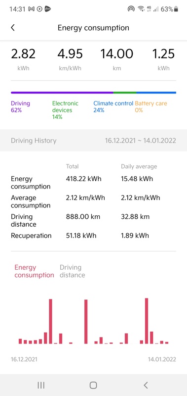

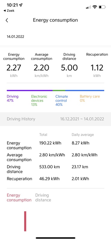

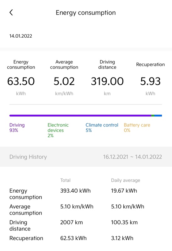

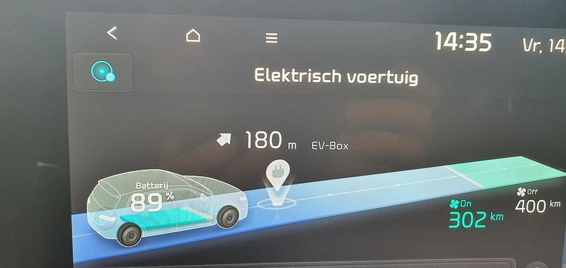

Zie hier wat het verschil is van heat + blower 8 en in de gehele auto
Afbeeldingslocatie: https://tweakers.net/i/V-o194ADDRnlwzSZ2-l9DiEJVMI=/800x/filters:strip_icc():strip_exif()/f/image/MNT3b6npcZ49clV2ANcCQz8q.jpg?f=fotoalbum_large
En in de app heb ik dit overzicht
Afbeeldingslocatie: https://tweakers.net/i/Mbba-DXwBtreolhZcZjxO0aX1N0=/x800/filters:strip_icc():strip_exif()/f/image/v3IyX5tJ8arEBQvaysqa1qdO.jpg?f=fotoalbum_large
Maar dat is zo'n hoog verbruik en dat ervaar ik ook weer niet.
Bij korte ritten, alles in de stad en verwacht korter dan 15 minuten heb ik ijs tenen omdat het teveel geklooi is om de verwarming aan te krijgen. Ik doe dan alleen stoel en stuur verwarming aan.
  • O-B-One
  • Registratie: Augustus 2021
  • Laatst online: 29-07 13:24
anc schreef op vrijdag 14 januari 2022 @ 15:04:
In het EV menu van de auto kon ik niets vinden wat een globale informatie gaf, alleen van op dit moment. Maar bij het aanzetten van alles ging alleen electronics naar 0,7kwh
Op basis van deze info gebruikt jouw climate control wel heel veel stroom. Als ik een volle accu heb en ik start de auto dan maakt wel of geen AC meestal een verschil van 30-40 km volgens opgave. 100 Kilometer is wel een heel groot verschil. Nu moet ik daar wel bij zeggen dat ik de altijd de auto climate aan heb staan op standje 1, bij 22 graden gevraagd. Wanneer ik allen in de auto zit schakel ik vervolgens ook driver only in.
Afbeeldingslocatie: https://tweakers.net/i/HeU2lJLcOmcgZ21RuzCOvonObNA=/x800/filters:strip_icc():strip_exif()/f/image/vinflpG230WXY5vRLwbHvub1.jpg?f=fotoalbum_large
Je electronic devices staat ook wel hoog? Wat heb je allemaal aanstaan?
  • Franciesco
  • Laatst online: 22:14
In het EV scherm kun je via het hamburger menu (de 3 horizontale streepjes) het verbruik van de verschillende onderdelen zien. Maar dat zal misschien hetzelfde weergeven als je in de app ziet?
Volgens de app heb je dus 24% verbruik voor verwarming. Precies die 400-300km die je aangaf. Dat lijkt me echt heel erg hoog en iets voor de dealer om te onderzoeken.
Dat verbruik van 2,12 km/kWh volgens de app is inderdaad ook heel erg hoog en past niet bij het bereik van 300-400km die de auto weergeeft. 2km/kWh zou immers maar een range geven van ca 150km...
Overigens ook opvallend dat je daily average consumption precies hetzelfde is als je total average consumption...
Misschien zinloos, maar simpel te proberen: heb je het infotainment systeem al eens gereset (met een paperclip oid in dat gaatje naast de volumeregelaar)?
Dat de AV/verwarming dus 25% van je bereik afsnoept is niet normaal, lees bizar veel.
Ook je melding over 'koude voeten' 15 minuten geven iets aan dat er iets niet klopt...
Snel naar je dealer, voor beide issues vermoed ik een defecte inverter....(toen die bij mij werd vervangen werd het echt binnen 2-3 minuten warm in de auto.

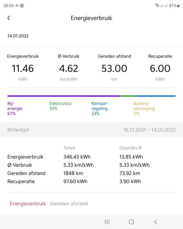

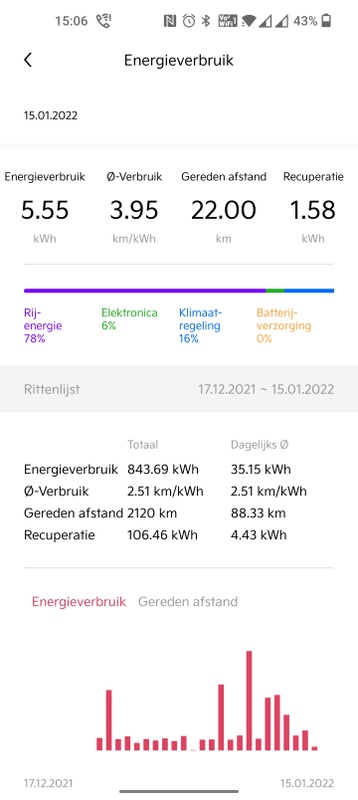

Afbeeldingslocatie: https://tweakers.net/i/L6LgX1ktMWQ8RMuRpTt9pSaf8ZY=/x800/filters:strip_icc():strip_exif()/f/image/vsZpG0B8VlPu8oFhwV3dzMYi.jpg?f=fotoalbum_large
Dit is mijn energie verbruik sinds 16 dec weet niet of dit goed of slecht is?

jefjef schreef op vrijdag 14 januari 2022 @ 20:35:
23% voor de klimaatregeling is we erg hoog. Ik rij altijd met stoelverwarming op standje 3, stuurwielverwarming aan en climate control op 22 graden en mijn verbruik zit op 12% klimaatregeling en 4% overige electronica. Bijna 4000 km gereden.

MarcEv6 schreef op vrijdag 14 januari 2022 @ 21:43:
Mijne staat op 34%. Altijd Auto Climate en op 21/22 gr. Heel af en toe stoel en stuur verwarming aan. Ook bijna 4000 km
Ter vergelijking (over exact dezelfde periode en bijna dezelfde km's ;), verwarming op automatisch, 22C, met stoelverwarming e.d. aan):
Ritje over de Autobahn heeft mijn dagverbruik geen goed gedaan zie ik. Wel goed voor de verhouding tussen 'driving' en 'climate control' :D

Afbeeldingslocatie: https://tweakers.net/i/Yx328W4gjSzXGgIApfTlEU50izo=/x800/filters:strip_icc():strip_exif()/f/image/Zmq2dPnlFwdDkEVpddfVzcTg.jpg?f=fotoalbum_large
Bij mij climate control 40% en electronica 13%
Ik maak vanwege het thuiswerken nog weinig km, maar vind dit echt niet normaal.
De airco staat altijd op 22 graden (soms zet ik per ongeluk ipv volume de temperatuur omhoog :-), maar dat hoor en corrigeer ik dan gelijk). Er staat wel altijd spotify via CarPlay aan..

EPE2021 schreef op zaterdag 15 januari 2022 @ 10:34:
Volgens mij baseert de app dit op je laatste rit. Bij een rit van 5km vind ik het niet gek dat airconditioning zo’n gedeelte verbruikt. Auto moet van 7 naar 22 graden in een korte tijd en dat kost simpelweg wat energie

dosh schreef op zaterdag 15 januari 2022 @ 10:45:
Ah bedankt, dat heb ik dan totaal verkeerd begrepen.
Ik zou verwachten dat bij een maandrapport hier het gemiddelde wordt getoond. Ik ga eens een tijdje proberen om zonder AC te rijden voor de korte afstanden, kijken wat dat voor het verbruik doet... Dan blijft 13% electronica wel nog best hoog, kan dan beter een BT speaker op batterijen meenemen voor wat muziek...
Boven wel maar samenvatting van beneden niet toch? Anders is het een rare samenvatting onderin.

EPE2021 schreef op zaterdag 15 januari 2022 @ 10:51:
Klopt wat de andere melden. Boven is je laatste rit en onder is het totaal en je gemiddelde.
  • dosh
  • Laatst online: 29-07 15:39
Anunnaki schreef op zaterdag 15 januari 2022 @ 11:10:
Precies, kijk maar eens naar de percentages op langere ritten, dan zou dat een stuk beter in balans moeten zijn.

Afbeeldingslocatie: https://tweakers.net/i/x6bts_jSctZGjKLRhGgim0QKg9s=/x800/filters:strip_icc():strip_exif()/f/image/zQiu4V58Y60GtSouKuvyucBq.jpg?f=fotoalbum_large
Hier mijn overzicht. EV6 Plus AWD.. ik rijd bijna altijd in eco mode en i-pedal. Ik ben nog niet onder de indruk van de range. Doe ik iets verkeerd? Qua climate control altijd op 21 graden en dan zo laag mogelijk bij de automatische settings.
Verder valt mij op dat bij 100% accu de range op 380 km staat. Heeft dat met weer/omstandigheden te maken? Ook merk ik dat op het begin de range snel naar beneden gaat. De eerste 8km lijkt de range soms 25 a 30 km omlaag te vallen om vervolgens wat stabieler te worden. Hoe ervaren anderen dit met de AWD?

MChellinga schreef op zaterdag 15 januari 2022 @ 15:08:
Nu is een AWD minder zuinig dan een RWD, dus helemaal te vergelijken is het niet. Heb je de standaard 19 inch banden eronder zitten? Ik zit nu op 4.12 km/kWh met een RWD Plus en standaard banden. Ik heb de regen altijd op auto modus staan en rij bijna altijd met SCC aan en sukkel als een oude opa achter de vrachtwagens aan.

Gemiddeld verbruik volgens de auto.
Afbeeldingslocatie: https://tweakers.net/i/Mx4vpGIf6H4VRBnejnX0O35am74=/x800/filters:strip_icc():strip_exif()/f/image/CeJ40L0ojKhQvU1JzhilYC2r.jpg?f=fotoalbum_large
Gemiddeld verbruik volgens de App.
Afbeeldingslocatie: https://tweakers.net/i/ryTew76w_v-kHxcMzWa4o0QcS-o=/x800/filters:strip_icc():strip_exif()/f/image/PDVMDDogTqjLYx1Ik0q094mR.jpg?f=fotoalbum_large
Vertrouw de App echt niet.
Zie ook eerdere post.
Rit van 230 km met een verbruik van 2,5 km/kWh, dat is meer als de 77,4 kWh batterij capaciteit. ?????
Is de grote rode streep, nog relateif veel thuswerk de eerste week. ;)
