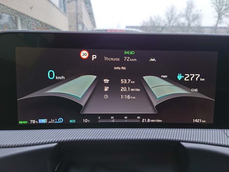

Yilar schreef op maandag 27 december 2021 @ 15:14:
Was een tijdje iemand die bezorgd was om de range? Ik heb hem net tot 100% geladen. 30km gereden, stad en provinciale weg. Met driver only climate op 21.. resultaat is prima wat mij betreft
Bij start op 100% stond er 493km als range
Dat was ik denk ik ( onder andere )...
Ik kom niet boven de 400km ( nog nooit geweest ook )
Van het weekend naar Duitsland gereden vanuit Amsterdam. Vertrek met 99% 340 km. na 220 aangekomen op bestemming met nog 50km over. Onderweg geen airco/heat aangehad. een enkele keer een paar seconde aangezet om te ontwasemen.
Daar aan een 300kw lader gehangen. duurde 48 minuten om op 92% te komen en slechts eventjes met 132 kw geladen.
Valt nog een hoop te verbeteren denk ik want ik heb nu 3x helemaal vol geladen binnen 18 uur...
Met GOD zelf heb ik geen problemen, het is meer zijn fanclub die mij niet aanstaat...

  • Anunnaki
  • Laatst online: 18-08 11:12
--HOOLIE-- schreef op maandag 27 december 2021 @ 16:43:
Bij mij nu 80% met nog 344km als bereik.
  • --HOOLIE--
  • Laatst online: 04-08 08:44
--HOOLIE--
MILLLLLLLLL
Anunnaki schreef op maandag 27 december 2021 @ 17:04:
Onbegrijpelijk!!

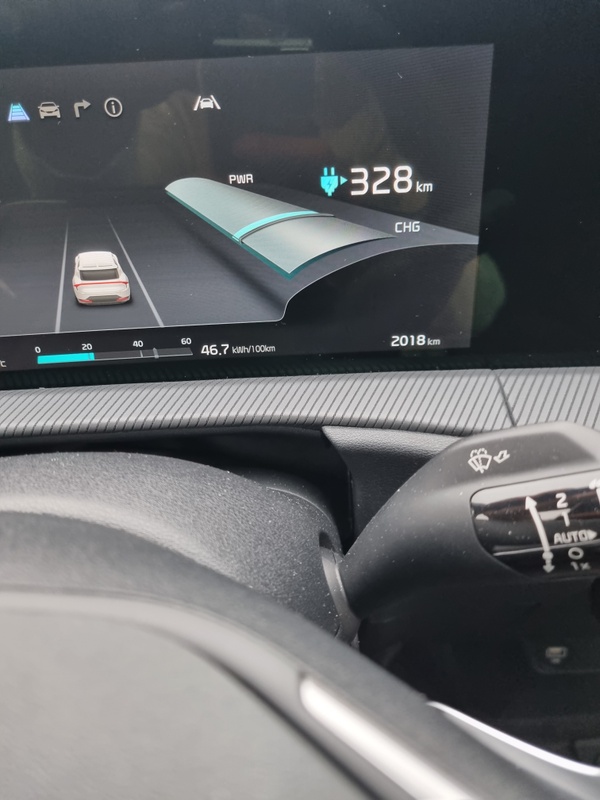

  • JT900
  • Registratie: April 2021
  • Laatst online: 04-02 07:21
Dit was ook even schrikken vanochtend Afbeeldingslocatie: https://tweakers.net/i/09AZ4cTG140JGy1Q9xEnYXyJvjM=/x800/filters:strip_icc():strip_exif()/f/image/K0t8o5PYSY5D8hWKgQijZuGG.jpg?f=fotoalbum_large

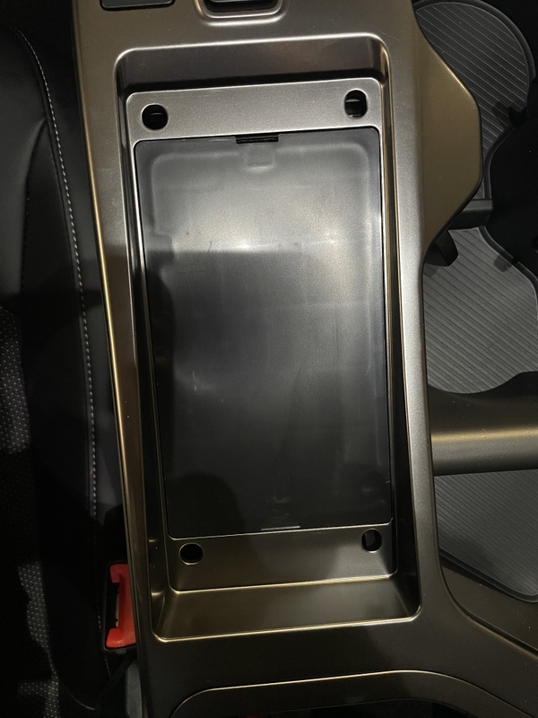

  • Phusebox
  • Laatst online: 19:59
Phusebox
Karmakeizer Azijnpissen
Dacht de dealer te vragen om de wireless charger te bestellen en in te bouwen voor aflevering maar zie nu dat het niet dezelfde is als in de GT Line maar een generiek iets dat in heel veel Kia modellen past. Dus een veredelde charging pad voor 160 euro :')
Loei123 schreef op maandag 27 december 2021 @ 18:04:
Wat is je kenteken?
Niet stiekem een 58kwh model gekregen?
Dacht ik ook al, maar hij heeft een GT Line dus zou niet moeten kunnen.
Maar goed ik had al wel om een battery check gevraagd waarin ze meten wat de capaciteit is en of alles in orde is.
Dat zouden ze toch bij een Kia garage moeten kunnen lijkt me.

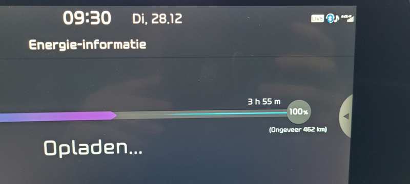

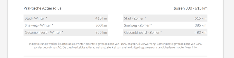

  • StickMan
  • Laatst online: 01-08 09:56
Goede avond mede Tweakers/EV6-ers,
Na 4,5 jaar, te hebben gereden, met heel veel plezier, in een betrouwbare en mooie, Optima GT-Line SW (daarvoor een BMW 320 Touring), heb ik in mei dit jaar een EV6 GT-Line AWD besteld (zakelijk lease).
Op 16 december mocht ik uiteindelijk de EV6 in de kleur Yacht Blue (ge-switched van Moonscape) ophalen. Volgens onze dochters hadden we moeten switchen naar de zwarte kleur. Maar nu ze de auto in het echt hebben gezien, vinden ze toch de Yacht Blue mooi.
Afbeeldingslocatie: https://tweakers.net/i/j7ORutzXbJDEAuOGFWZXeOga_Qc=/800x/filters:strip_icc():strip_exif()/f/image/3hiUJXBs8FEhebRE4dj9ugLi.jpg?f=fotoalbum_large
Afbeeldingslocatie: https://tweakers.net/i/7_3qgxjQzXUhcsIENhUVI_TRMQA=/800x/filters:strip_icc():strip_exif()/f/image/dqB3ub4dApO5uCreR053pYdK.jpg?f=fotoalbum_large
Afbeeldingslocatie: https://tweakers.net/i/iKKY5pBrnf4qSufHza9Xm8nEUFY=/800x/filters:strip_icc():strip_exif()/f/image/uwP1WExv1rafRiXjEmKwUmEr.jpg?f=fotoalbum_large
Hartstikke blij ben ik met de EV6. De wegligging voor zo’n cross-over-achtige zware auto is zeker goed. Zombie modus heb ik tot nu toe nooit gehad. De eerste 2 dagen voelde het wat kouder in de auto (klimaatcontrole op 21 graden), maar daarna werkt het prima (meestal ingesteld op 22 graden).
Wel heb ik wat vraagtekens over de accu en het verbruik.
Vandaag op het werk heb ik aan een 11kW laadpaal opgeladen tot 100% (totaal volume 62kWh). Maar nu zie ik in de Kia Connect app de range van 385km en het gemiddelde verbruik van 0,69 km/kWh!!
Afbeeldingslocatie: https://tweakers.net/i/cpQw3ZScFJJYTCHY7lMlqj8Dg7A=/x800/filters:strip_exif()/f/image/WykvvWq3C0HvVJMcWpVzOjoy.png?f=fotoalbum_large
Afbeeldingslocatie: https://tweakers.net/i/qYPUtaQ_APPrF_NxWE4fz2TWrGU=/x800/filters:strip_exif()/f/image/WzV4UILqJawKUJIflCk9XdK8.png?f=fotoalbum_large
Tot nu toe heb ik voornamelijk veel korte ritten gemaakt, < 20km, en enkele keren ritten van 40-50km. Af en toe heb ik een acceleratietest gedaan, in Eco, Normaal of Sport stand. In de ochtend of in de avond, doe ik meestal de stoelverwarming en de stuurverwarming ook aan, voor een paar minuten. Toch vind ik dat het accuverbruik veel te hoog is, en dat de range van 385km te weinig is bij 100% accu.
Ik ben benieuwd naar de ervaring en het accuverbruik van andere berijders van GT-Line AWD uitvoering.

  • Franciesco
  • Laatst online: 19:57
StickMan schreef op maandag 27 december 2021 @ 19:04:
385km range zou op basis van 77kW netto een verbruik van ca 5km/kWh zijn. Dat is geen hele gekke waarde in de winter als ik de verschillende berichten in dit topic moet geloven.
Sowieso: ik zou adhv korte ritten de voorspelde range voor een lange rit niet te letterlijk nemen. Korte ritten kosten in de winter bij een EV nou eenmaal relatief veel extra energie voor verwarming. Vergelijk het met een benzine auto: korte ritten zijn dan ook onzuiniger (mn door de koude motor) dan langere ritten.
Maar zoals gezegd: een werkelijke range in de winter van 385km lijkt niet heel erg afwijkend van andere berichten hier. Maar het blijft heel erg afhankelijk van je eigen rijgedrag. En misschien is het deels ook gewenning aan een nieuwe auto en/of EV rijden waardoor je nu nog wat lager uitkomt dan over een tijdje.
P.S.: mooie auto! Ik heb precies dezelfde in bestelling staan. 8)

Het was even pielen maar uiteindelijk is het mij gelukt om een draadloze lader netjes weg te werken in mijn 58kWh EV6, op de plek waar je je telefoon kunt leggen.
Als je op de middenconsole het rubber matje voor de telefoon verwijdert kom je een klepje tegen. Als je dat klepje openmaakt kom je in de kabelboom van de middenconsole terecht. Daar kun je een usb kabel doorheen laten zakken en die aan de onderkant van de middenconsole tussen het plastic en de vloer eruit halen. Dit is behoorlijk wat gepiel, zeker als je net als ik dikke vingers hebt :+
Als je dan de kabel erdoorheen hebt kun je die in de usb a of usb c aansluiting bij de voeten steken. Aan de andere zijde van de kabel heb ik het binnenwerk van een 5w IKEA draadloze lader zitten. Dit zit met duct tape vastgeplakt aan de achterzijde van het klepje onder het rubber matje. Even goed positioneren zodat het goed uitlijnt met je telefoon, en daarna goed vastplakken. Alles weer op z’n plek plaatsen en je bent good to go. 8)
Ik maak mij qua warmte niet zo druk, er zit genoeg lucht omheen en het is maar een 5w lader. Als je sterkere lader gebruikt zal je daar wellicht wat meer over na moeten denken.

46.7 rechtsonder? Dat heb ik nog nooit gezien.
Ooit een keer 23 na veel stoeien en spelen met de sportstand.

henrov schreef op maandag 27 december 2021 @ 21:48:
Klopt was deze ochtend , auto is staat snachts in de garage. Dan had ik al 3km gereden ongeveer, hij kwam de garage uit met 48. Ik heb wel recent de update gedaan , misschien dat de cijfers zich nog wat moeten uitvlakken terug?
Dit mag je verwachten volgens de betrouwbare gegevens van de EV-database:
Afbeeldingslocatie: https://tweakers.net/i/cBG6PYN74JI0kGkrsOdX0qi-uac=/800x/filters:strip_exif()/f/image/LNOBcsjXqZY6z1U535lzMdgz.png?f=fotoalbum_large
