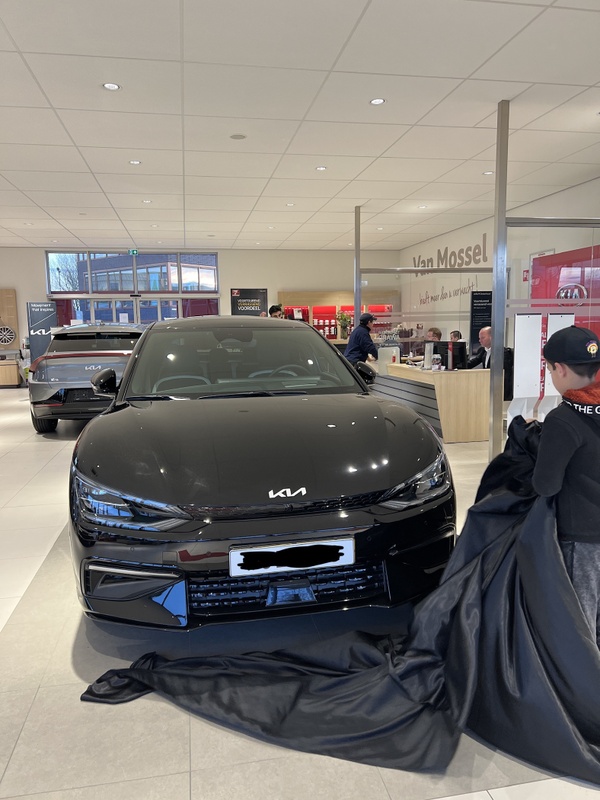

Vandaag mijn ev6 gt-line opgehaald, in 1 woord geweldig. Rijdt echt fantastisch, 2 kleine minpunten, die nieuwe autolucht (bahbah) en ze hebben hem echt belachelijk slecht gepoetst dus dat moet even over.
Verder geen issues tot nu toe, auto wordt lekker warm en geen zombies gespot! Morgen even een fastned lader testen. Afbeeldingslocatie: https://tweakers.net/i/tlc-R07ye4kpdwKlmzTV7ccxQp8=/x800/filters:strip_icc():strip_exif()/f/image/Vc3XHk3nLa5ua5etDmyYdyZr.jpg?f=fotoalbum_large
Afbeeldingslocatie: https://tweakers.net/i/5PXp4PWtCmfk0QkVPHBBaUBLsZ4=/x800/filters:strip_icc():strip_exif()/f/image/A8vuXRbHmwJcO6lUIv1FXjPc.jpg?f=fotoalbum_large

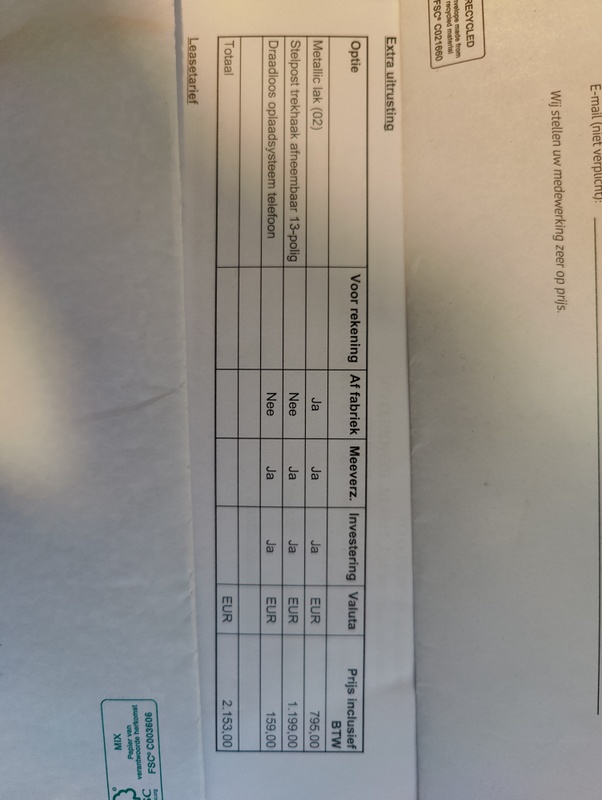

henrov schreef op dinsdag 30 november 2021 @ 13:58:
Jullie hebben hier niets aan maar ik wil het toch even delen.
Vanwege de onzekere levering van mijn basis 58kwh en de realisatie van alles wat ik zou gaan missen op de 58kwh ben ik op zoek gegaan naar een Plus op voorraad.
Dankzij @Adjo is die gevonden en ga ik komende zaterdagochtend mijn Plus ophalen in Houten, inclusief trekhaak en draadloze oplader :)
Om vervolgens met mijn gezin een dagje uit te gaan want tja, als je vanuit Hengelo naar Houten gaat kun je er net zo goed een dagje uit van maken ;)
Nice. Is die draadloze oplader al een optie dan?
Welke kleur?
En vooral, congrats *O*

Blijkbaar want de verkoper vertelt me dat hij er al in zit. Het is een snow white pearl geworden. Ik zal de fotos er even bij zoeken.
Nog maar 4 nachtjes slapen. Leuk detail: mijn allereerste auto kreeg ik ook op 4 december :D

Phusebox schreef op dinsdag 30 november 2021 @ 14:02:
Welke kleur?
Ja, dealer gaf aan dat oplader als optie naderhand ingebouwd kan worden, ik meen 250,- (@henrov weet jij dat toevallig?

Adjo schreef op dinsdag 30 november 2021 @ 14:06:
Heb het ook in de brochure zien staan maar kon het niet kiezen toen ik besteld. Ook het alarm klasse 3 was niet mogelijk.
Afbeeldingslocatie: https://tweakers.net/i/IyDCTCvdWWISA6qGPGG_GmHagFw=/x800/filters:strip_icc():strip_exif()/f/image/3UbggkrYHYgdcXvVIwq0zW7K.jpg?f=fotoalbum_large

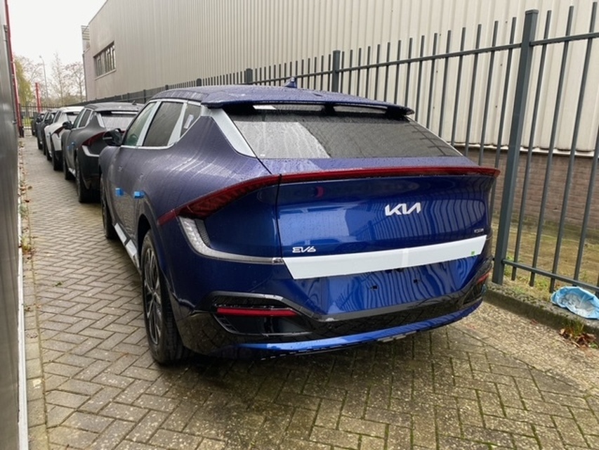

Zit ik de afgelopen weken de Morning Lynn te volgen, krijg ik zojuist een mailtje van de dealer dat de auto binnen is :D
Hopelijk nu wel de goede O-) O-)
Afbeeldingslocatie: https://tweakers.net/i/nwSNKiI5A6PtAnLunreIptRIL60=/full-fit-in/4920x3264/filters:max_bytes(3145728):no_upscale():strip_icc():fill(white):strip_exif()/f/image/OpMmb5aH4tZJ3bhb4xIzMCk8.jpg?f=user_large

Mister I schreef op dinsdag 30 november 2021 @ 14:22:
Wel een mooie kleur dat blauw :*)
Oeh gaaf! Welke dealer is dit?

Loei123 schreef op dinsdag 30 november 2021 @ 14:35:
Kooijman in Naarden. Als het goed is volgende week binnen :)
