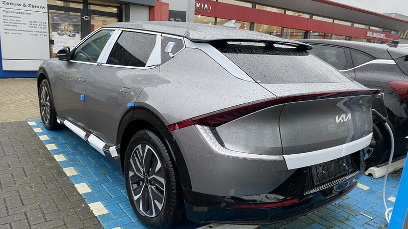

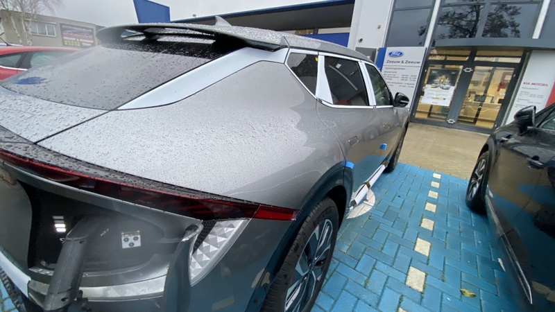

Vrijdagmiddag mijn EV6 opgehaald bij de dealer. Als een kind zo blij natuurlijk.
Eerste rit vervolgens vanuit de dealer naar de supermarkt, 12km gereden en na het winkelbezoek kon ik de auto niet meer starten. De welbekende zombie modus waarbij een oranje sleutel symbool en rood accu symbool in beeld stonden samen met een grote oranje driehoek en de melding 'Controleer schakelblokkeringssysteem'.
Direct de verkoper gebeld, die eveneens een EV6 rijdt en dacht dat ik een grapje maakte. Hij is samen met een monteur naar mij toegekomen, auto uitgelezen, daarin was een pending fout van de immobilizer service (startonderbreker) te vinden. Zij hadden mij intussen naar de showroom gebracht waar ik in de warmte een kop koffie kon drinken, intussen gingen zij met gereedschap terug om de accu te resetten. Dit mocht helaas niet baten en ze hebben mij geadviseerd om de auto af te laten slepen. Overigens hadden zij al vernomen dat dit een bekend probleem was bij Kia NL en dat het top prio heeft op hun lijstje.
Ik ben thuis even wat gaan eten (het was inmiddels al aardig laat) alvorens ik de boodschappen uit de auto wilde halen en de sleepdienst wilde bellen, toen ik uiteraard nog even probeerde te starten. Zonder pardon ging de auto in de 'ready' stand en kon ik wegrijden. Dezelfde avond nog een aantal keer gestart en gestopt, geen problemen.
Gisteren heb ik de auto zo'n 4 of 5 keer gestart, waarvan ik 2 keer in de zombie modus kwam. Beide na een korte stop en geen laden tussendoor. Na het laden had ik juist geen problemen. Gelukkig kon ik beide pechgevallen binnen 15 min weer wegrijden, maar dit gaat natuurlijk nergens over. Starten en rijden is natuurlijk de meest basale functie van een auto, dus ik ben aardig teleurgesteld.
Maandagochtend ga ik direct de garage weer bellen, want op deze onzekere manier autorijden is geen doen.
Een positieve noot: ik heb inmiddels zo'n 250km gereden en als ie start is het echt een top auto! Hij rijd heerlijk, lekker stil, uitstekende dynamische vering, komt goed weg, maar kan ook lekker rustig optrekken op de ACC. De stuurassistent vind ik persoonlijk wat minder goed werken dan bij mijn Stonic, maar wellicht wordt dit nog verbeterd of moet ik er mee leren omgaan. Ook duurt het inderdaad lang voordat de auto goed op temperatuur komt, maar ik denk dat dit samenhangt met de economische rijmodus.
Al met al een heerlijke auto, zodra deze kritische bug opgelost is.

Volg al geruime tijd forum met veel interesse. Zal eind december Kia EV6 plus RWD ophalen. Auto is inmiddels bij dealer geleverd. Blind besteld eind mei in de kleur steel grey. Kleur doet het erg goed in combi met zwarte accenten. Hopelijk ook direct de trekhaak erop

Afbeeldingslocatie: https://tweakers.net/i/i4bNNgR8YGCSSSQKqfMjR4pImQc=/800x/filters:strip_icc():strip_exif()/f/image/LOGyVlwFWDWbXGWDCmjBu3XD.jpg?f=fotoalbum_large
Afbeeldingslocatie: https://tweakers.net/i/oblAGLqZXmBYvRWF4zi6gYaqh_4=/800x/filters:strip_icc():strip_exif()/f/image/ba7iJ4trViZV4QiIesTpOVAL.jpg?f=fotoalbum_large
Afbeeldingslocatie: https://tweakers.net/i/iUweoiMB9Y-W54Kq-LqyUnV-RuQ=/800x/filters:strip_icc():strip_exif()/f/image/IskSCppB9WBKpBMsXlTLih1J.jpg?f=fotoalbum_large
Afbeeldingslocatie: https://tweakers.net/i/yWvs36M0BvrDfEQv3uZVBQhJjH0=/800x/filters:strip_icc():strip_exif()/f/image/FC6V80X0ZT139xlQeWW54kOk.jpg?f=fotoalbum_large
Afbeeldingslocatie: https://tweakers.net/i/BZZUeHBtIh8GnlUEgtUmTV-Ewa0=/800x/filters:strip_icc():strip_exif()/f/image/QgnV8FZgfJ1YGFlmfbrdZjpm.jpg?f=fotoalbum_large

taa_nl schreef op zondag 28 november 2021 @ 16:33:
Zelfde als wat ik gekozen heb. Moet alleen nog tot mei of later wachten. Veel plezier alvast.
Kleur ben ik steeds meer gaan waarderen. Verandert veel qua tint op basis van het licht.
Wat een mooie kleur is steel grey zeg! Veel rijplezier.
