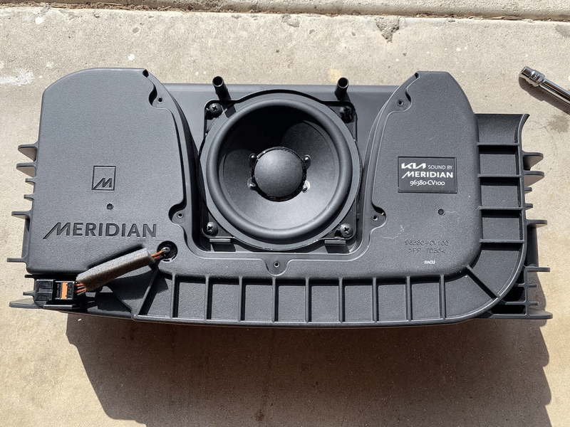

Iemand deze tweak al geprobeerd? YouTube: The Kia EV6 Sound System Doesn't Suck... It's Just Wired WRONG!
Blijikbaar is de subwoofer standaard verkeerd aangesloten en daardoor uit fase.
Ondertussen klaagt men al 4 jaar over de slechte bas van de Meridian installatie. Blijkt nu een eenvoudige fout en fix daarvoor. Het geeft wel aan hoeveel moeite Kia gedaan heeft om de klachten te onderzoeken :|
Ik vraag me nu af hoelang het gaat duren eer er formeel een terugroepactie komt om bij het volgende nazicht de kabels juist te monteren. ALS die er al komt :|

Ik ben wel aardig overtuigd dat het niet de bedoeling is, ik ga het dan ook weer terugplaatsen zoals de auto is geleverd.
Vandaag wat dubstep geluisterd en dan komt het laag echt tot zijn recht, lekker zware dreunen waar ik erg van houdt.
Als dat je muziek en ding is, dan moet je inderdaad die kabels omwisselen.
Maar bij alle andere muziek waar het laag niet de hoofdrol speelt, mis je echt heel veel andere tonen en geluiden.
Normale muziek klinkt heel vlak/plat en totaal niet mooi.
Ik ga dus opnieuw dat dikke dreunende laag missen, maar wel weer genieten van alle andere klanken en ook wel gewoon acceptabel laag.
Ik moet wel zeggen dat het effect die het wisselen van de kabels geeft toch wel sterk doet vermoeden dat er gewoon iets niet klopt in de Meridian installatie.
Voor mij:
Originele aansluiting is subwoofer en main speakers uit fase en de rest in fase.
Kabels omdraaien is subwoofer en main speakers in fase en de rest uit fase.
Als dat een beetje logisch klinkt. :9

Ik heb vrij snel een subwoofer ingebouwd op de plek van de originele. Geen spijt van gehad.
Voor mij:
Geluid is deels gevoel en smaak, dus ik wil geen afbreuk doen aan ieders beleving. Dat gezegd hebbende, ik snap niet goed hoe de (bekabeling van) een subwoofer iets met de midden tonen kan doen.
Het doel van een sub is lage tonen produceren, dus zou de bedrading die resulteert in 'meer bass' in theorie de 'juiste' zijn. Er zit in de EV6 niet een softwarematige nabewerking o.b.v. de ruimte (zoals audyssy geluidsmeting bij Home cinema), dus dat kan ook geen gek effect veroorzaken. Hoe kan dan toch het midden geluid worden beperkt? Een sub komt daar bij lange na niet met zijn tonen.
Misschien is perceptie de oorzaak: doordat de bass dominanter is, is het midden dus per definitie minder aanwezig. Precies door deze reden zet ik thuis de sub geregeld uit als ik muziek luister.
Of zijn er wel logische/andere verklaringen of hypotheses? Heel benieuwd wat nou uiteindelijke technisch de juiste manier van aansluiten is, met misschien als conclusie dat de fijnste manier per persoon verschilt. ;)

slim_fan schreef op donderdag 16 oktober 2025 @ 20:42:
https://blog.teufelaudio....fase-en-faseverschuiving/

Ik denk dus dat met de originele bedrading, de sub uit fase is met de grote deurspeakers, en met de "fix" de grote deurspeakers uit fase zijn met de mid speakers in het dasboard.
Het zou toch heel mooi zijn als iemand daar een oplossing voor vind, dat zou imo het systeem ook wel "premium audio" waardig zijn.

Loei123 schreef op vrijdag 17 oktober 2025 @ 08:31:
Ik vraag me dat af. Die mid speakers in het dashboard zitten in een niet overlappend frequentiegebied.

blb4 schreef op vrijdag 17 oktober 2025 @ 08:47:
Dat ben ik niet met je eens, de deurspeakers en die in het dasboard zullen zeker wel overlappen.

De subwoofers hebben een grote impact wanneer de fase verschuiving niet correct is. De meeste versterkte subwoofer systemen hebben ook een switch om de fase 180 graden te draaien. Mijn veronderstelling hier is dat het een combinatie van factoren is. Er zijn al mensen op andere fora die testen gedaan hebben en de signalen naar achter worden ettelijke db's geknepen. Het instellen van een top geluid in de auto is afhankelijk van een goeie plaatsing en een goeie uitbalancering van al die dingen. Ik was ooit enorm aangenaam verrast van het geluid in een fiat 500L terwijl dat een basis systeem was. Het klonk zelfs stukken beter dan het Meridian systeem. Na wat opzoekingen bleek dat Fiat een top ingenieur had om die locaties en plaatsing van de luidsprekers te doen voor al hun modellen. Zo zie je maar dat die zaken stukken belangrijker kunnen zijn dan enkel premium merken gebruiken. Als ik de nieuwe EV6 heb zou ik graag eens langsgaan bij een speciaalzaak om te zien wat er verbeterd kan worden. Vroeger vond je dat soort speciaalzaken heel veel, maar ik heb de indruk dat die aan het verdwijnen zijn... althans ik heb dat gevoel.
  • slim_fan
  • Laatst online: 22:17
Wat is je doel met deze reactie? Dit is de natuurkunde erachter en die snap ik. Interferentie kan alleen gebeuren op frequenties die de subwoofer ook maakt; dat is geen middentoon (zeg 700-4000hz). Hoe verklaart u daar de demping dan?
Denk je dat het geluid uit de achterspeakers wordt gelust via de sub? Of dat de sub 'vermogen snoept' van de versterker van de achterspeakers? Dat laatste zou mij verbazen.
Bogey555 schreef op vrijdag 17 oktober 2025 @ 09:34:
...Er zijn al mensen op andere fora die testen gedaan hebben en de signalen naar achter worden ettelijke db's geknepen........
Is het bekend hoe dit wordt geknepen? Kan je de links naar die fora delen? Interessant leesvoer :)

Loei123 schreef op dinsdag 14 oktober 2025 @ 13:22:
Hier de subwoofer fix uitgevoerd, dat is toch een behoorlijk verschil!
De lage tonen dreunen harder en lager.
Wel valt het midden daardoor een beetje weg als we toch kritisch moeten blijven.
Voor iedereen die van bass houdt kan het zeker aanraden!
Same, groot verschil, ik kan het moeilijk omschrijven. De bass lijkt strakker afgesteld, maar daardoor ook groter of ruimtelijker. Je voelt het in ieder geval een stuk meer door de auto gaan.

slim_fan schreef op vrijdag 17 oktober 2025 @ 10:20:
Mid-bass zit ongeveer tussen de 80 en 500 Hz.

Ik heb ooit deze afbeelding gezien van de subwoofer, vandaar dat ik denk dat er maar 1 speaker in zit.
Die kan wel een dubbele spoel hebben voor zover ik weet/er verstand van heb.
Afbeeldingslocatie: https://tweakers.net/i/xI6CeqyuMzUGNhPGqBFwDrWoo2A=/800x/filters:strip_exif()/f/image/9jXQVGSxCkPQPQvitpqS63VP.png?f=fotoalbum_large

Net even verder gezocht en nog een artikel gevonden.
https://www.kiaevforums.com/threads/subwoofer-removal.171/
Blijkbaar toch 1 luidspreker maar er gaan idd 4 kabels naartoe.
Dit zeggen ze: I can confirm that you can just unplug the sub and nothing happens. It's for sure a fully passive woofer in a big plastic enclosure - it's even quite light, so you know there's not much magnet there. The connector has 4 wires, but I'm guessing they're just two and two for extra current handling, rather than using heaver gauge = more expensive/bulky connector.

Loei123 schreef op vrijdag 17 oktober 2025 @ 14:33:
Ja inderdaad je was me net voor, bizarre opstelling. :)

  • blb4
tipje van de (sub-woofer) sluier: https://www.kiaevforums.c...ew.2204/page-3#post-76049
Het is dus idd een (1) speaker met dubbele coil. Het is dus erg interessant om te kijken wat er gebeurd als je maar 1 paar aansluitdraden verwisseld. Kans dat er dan helemaal niets van de bas overblijft natuurlijk....

slim_fan schreef op zondag 19 oktober 2025 @ 20:27:
Ik heb alle 4 aansluitingen gemeten, allen in vergelijkbare mV range. Ik had de hoop dat er 12v in zou gaan als voeding voor een eindversterker, of een (meetbaar) signaal als uitgang.
Ah je dacht dat er 12 V geleverd zou worden aan de subwoofer bedoel je? Het was me niet helemaal duidelijk waar je die 12 V vandaan haalde. Maar nee idd de draden die toekomen zijn de uitgangen van de versterker. Ik vind het inderdaad een bizarre opstelling. Vier draden wordt nog wel eens gedaan op 1 luidspreker maar dikwijls ook om the spelen met de ohmse waarden van die luidspreker en zo meer of minder vermogen te leveren vanuit de eindversterker. Maar in dat geval zou ik verwachten dat die 4 draden zouden overgaan in 2 draden vanuit de eindversterker. Dan kan je bvb als je de draden (spoelen) parallel zet de weerstand halveren en in serie verdubbelen. Waarom deze setup is me ook niet echt duidelijk. Wat wel interessant is om te meten is de polariteit. Die kleuren slaan nergens op. Dus als je de pinnen van de multimeter op 1 paar zet en je hebt een positief resultaat zegt de kleur van de meetpinnen de polariteit. Rood plus en zwart min. Maar ik denk afhankelijk van de muziek soort die je beluistert dat je het beste af bent met een actieve sub zoals phusebox en enkele anderen. Als het dan teveel is kan je hem zachter zetten met de afstandsbediening.

Ik zie in de reacties over de subwoofer enkele keren het meten van de polariteit van de luidspreker aansluitingen met een multimeter langskomen. Dat gaat natuurlijk niet werken, de speakers worden niet gevoed met een DC signaal, alleen met het muzieksignaal. Voor de subwoofers zal dat dus om een signaal gaan met frequenties tot een paar honderd hz. Daar valt met een multimeter weinig zinnigs aan te meten.

blb4 schreef op maandag 20 oktober 2025 @ 10:16:
Ja eigenlijk heb je groot gelijk. Dat was dom van mij. Het signaal van de eindtrap vd versterker is een AC signaal en in mV.
Je zal dus idd geen polariteit kunnen meten. Negeer al het voorgaande hieromtrent maar :)

Heeft iemand de 2e Meridian hack/tweak (de 4 kleuren draadjes) al toegepast?
Rijdt sinds 05-10-2022 een KIA EV6 GT-line rwd Runway Red
  • Tomba
  • Laatst online: 16:06
Tomba
HansAuutB schreef op maandag 20 oktober 2025 @ 13:12:
Welke is dat dan?

  • HansAuutB
  • Registratie: November 2021
  • Laatst online: 21:32
Deze.
https://gathering.tweakers.net/forum/view_message/83700724
Ik bedoel dus deze toepassen ipv de rood-zwart-rood-zwart tweak (de eerst geplaatste video).

HansAuutB schreef op maandag 20 oktober 2025 @ 13:52:
Deze.
Waarom zou je niet hetzelfde kunnen bereiken met het draaien van rood/zwart? Gaat er toch om dat de kleurtjes goed tegenover elkaar staan? 8)7

Bitaktus19 schreef op maandag 20 oktober 2025 @ 15:59:
Omdat je nu niet weet of beide paren van rood/zwart verkeerd zitten maar je draait ze wel allebei om.
Als er al wel eentje goed zit, zou dat wellicht het wegvallen van alle mid-bass kunnen verklaren na het toepassen van de fix.

Loei123 schreef op maandag 20 oktober 2025 @ 16:09:
Dat snap ik. Maar dan kan je toch zeggen dat rood en bruin tegenover rood moeten staan en wit en roze tegenover zwart? Of snap ik het niet?

Bitaktus19 schreef op maandag 20 oktober 2025 @ 16:23:
De man uit de 2e tweak draait slechts 2 van de 4 draadjes om (naar ik begrijp).

  • izzet3838
  • Laatst online: 11:03
Iemand die alle combinaties wilt proberen en dan gaat melden welke het beste klinkt😂?
