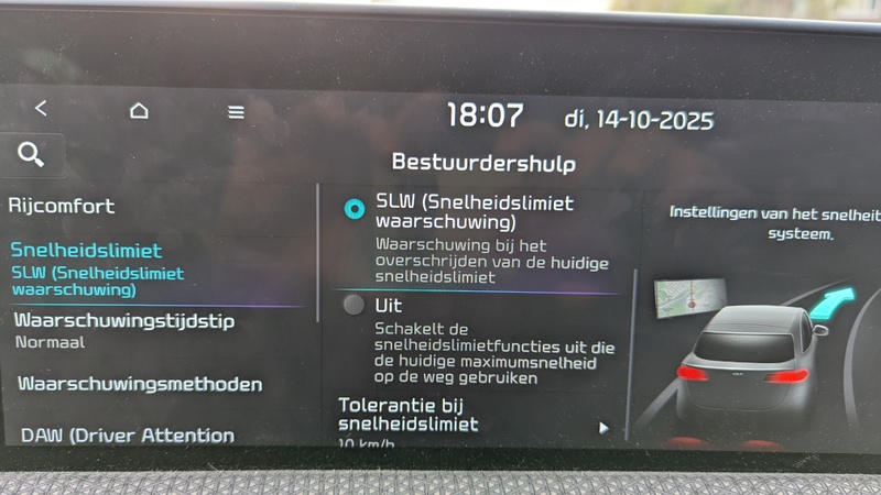

  • slim_fan
  • Laatst online: 23:19
ourplayground schreef op zondag 14 september 2025 @ 10:10:
Donderdag krijg ik mijn ev6, dit is denk ik het eerste wat ik ga aanpassen… kan je delen hoe je dit definitief uitzet?
Beter laat dan nooit: Instellingen, voertuig, klik op snelheidslimiet in het plaatje en kies dan wat je wilt op deze pagina:
Afbeeldingslocatie: https://tweakers.net/i/J19F70oJGijCsnGnJfDdx8Je6LU=/800x/filters:strip_icc():strip_exif()/f/image/Snh5kXYScZ7qiG4mosM7b0jF.jpg?f=fotoalbum_large

  • Edje040
  • Laatst online: 18:19
slim_fan schreef op dinsdag 14 oktober 2025 @ 18:10:
Is dit MY25?
  • Bo0bz
  • Laatst online: 19:17
Nee dit is een Gen5w infotainment dus <MY25.
7360wp | 17*320 OZO | 6* 320 WNW | Loria 6008 | Fujitsu AGYG09LV | Gasloos sinds 10-07-2020 | Kia EV6 84kW
  • Edje040
Bo0bz schreef op dinsdag 14 oktober 2025 @ 21:21:
Was er al bang voor dat ik het niet uit kan zetten (MY25). Aangezien mijn auto al sinds 12 juni bij de schadehersteller staat ben ik vergeten hoe het allemaal werkt 8)7
  • wortelsoft
  • Laatst online: 19:19
Naar aanleiding van de post ben ik op mijn My25 gaan zoeken, het zit ongeveer op dezelfde plek, maar het is nogal verborgen. Op het veiligheidsplaatje met de auto moet je op een verkeersbord of speaker tikken (weet het niet meer, zat er ineens in)

Na starten natuurlijk alles weer default, dus maar standaard procedure, waarschuwing voor borden uit, LKA uitzetten en door.
Er is een shortcut om die waarschuwing uit te zetten. Volgens mij de mute-knop ingedrukt houden
