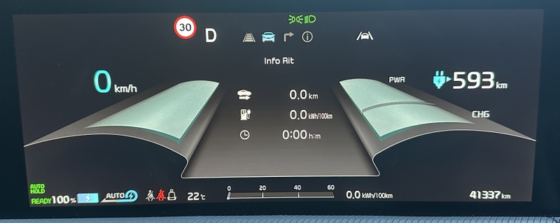

Zojuist geladen tot 100%.
561km
Niet eerder zo hoog gehad.
Ik plande een rit via de Kia app.
Daarbij kon ik percentage bij aankomst laadstation (tot minimaal 10%) en bestemming opgeven.
Was me niet eerder opgevallen en ook geen idee of dat op de pre-facelift ook gaat werken.
561km

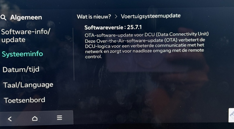

Update: afgelopen week 2 OTA updates ontvangen en 't probleem is opgelost, volgens mij met voertuigsysteemupdate 25.7.1:blb4 schreef op zondag 10 augustus 2025 @ 08:50:

OTA-software-update voor DCU (Data Connectivity Unit) Deze Over-the-Air-software-update (OTA) verbetert de DCU-logica voor een verbeterde communicatie met het netwerk en zorgt voor naadloze omgang met de remote control.
Sindsdien kan ik gewoon weer altijd de Kia (Connect) app gebruiken.
561km

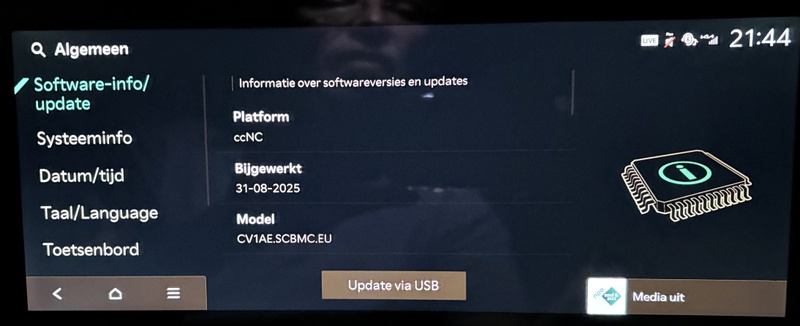

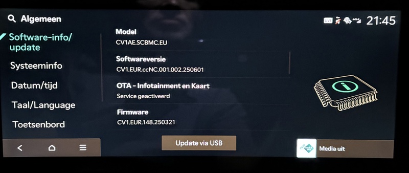

Kia heeft er zin in idd; 26-8 voertuigsysteemupdate versie 25.7.1 ontvangen (deze verhielp ‘t probleem dat er na 10 minuten auto uit geen remote communicatie meer mogelijk was):oldchap schreef op maandag 1 september 2025 @ 23:06:

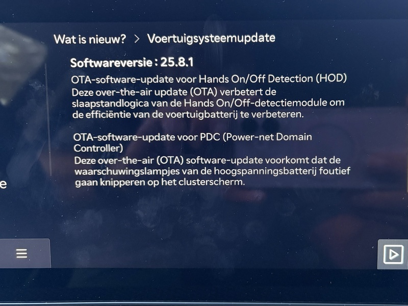

Vandaag nieuwe firmware binnen gekregen via OTA: 25.8.1 (facelift MY25)
:strip_exif()/f/image/LfQjlBOs5cepf7GrsZC988tR.jpg?f=fotoalbum_large)
29-8 versie 25.8.1 ontvangen:
:strip_exif()/f/image/rdWJaBloZUDDOn0RtEESXFhd.jpg?f=fotoalbum_large)

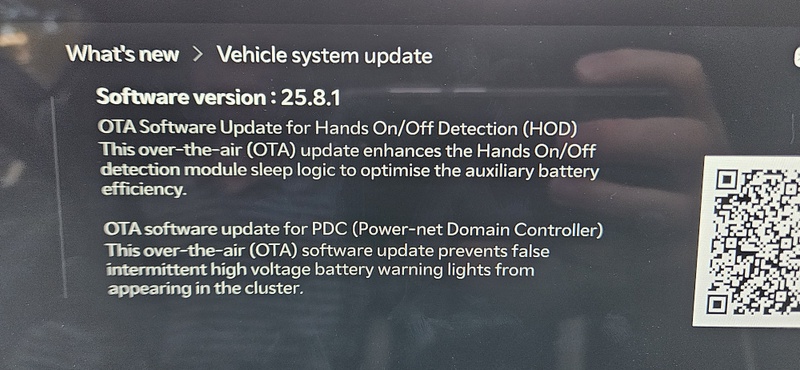

Is helaas niet mogelijk. In de facelift zitten extra sensoren in het stuur die het originele model niet heeft.Bitaktus19 schreef op dinsdag 2 september 2025 @ 09:57:
Zou fijn zijn als ze dat voor de eerste generatie ook zouden aanpakken. Ik moet regelmatig onnodig een 'rukje' aan het stuur geven om een waarschuwing weg te krijgen, terwijl ik echt m'n handen aan het stuur houd.
en de face lift heeft een capacatief stuur. dus die merkt het als je handen op het stuur rusten. De oude versie werkt obv beweging/krachtuiitoefenen.
