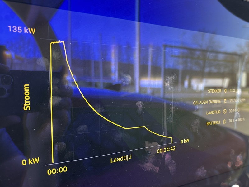

Are you sure? Dit was van 78% naar 100% (na voorverwarmen)

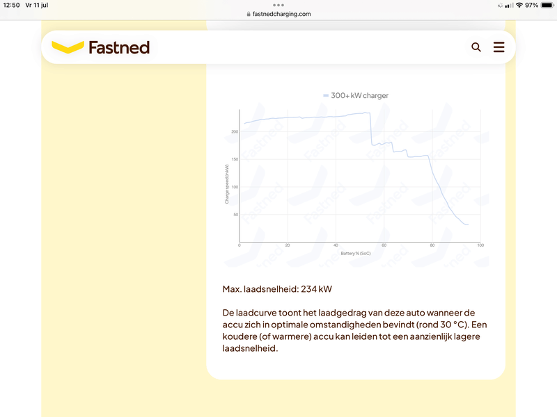

Rond 80% is er inderdaad een dip om lithium plating te voorkomen. Volkomen normaal. Gaat daarna weer snel, zie ook de fastned laadcurve

Tomba schreef op vrijdag 11 juli 2025 @ 10:23:
(Fastned)
Als ik het zo zie ben je bij 78% gaan laden en niet vanaf bijvoorbeeld 10% of 20%.
Dan werkt de laadkurve totaal anders.
Afbeeldingslocatie: https://tweakers.net/i/YezuC6Z7wxwnGOQcGnWi_jBZCmU=/800x/filters:strip_exif()/f/image/AhMRYofEjoJWIDdx7703nyBn.png?f=fotoalbum_large
[ Voor 23% gewijzigd door petertenboer op 11-07-2025 12:51 ]
  • Tomba
  • Laatst online: 16-05 14:41
Tomba
petertenboer schreef op vrijdag 11 juli 2025 @ 12:49:
Klopt dat stond idd in mijn post ;) En zoals je ziet geen dip bij 80%, gewoon een nette curve die langzaam afloopt tot hij een plateau bereikt
  • petertenboer
  • Laatst online: 21:38
Tomba schreef op vrijdag 11 juli 2025 @ 13:34:
Logisch omdat de batterij geen hoge temperatuur heeft en je niet bij een lage batterijstand bent gaan laden :).
Ik ken het gedrag van mijn EV6 ondertussen aardig goed na drie keer zuid Frankrijk en twee keer Oostenrijk.
Nagenoeg bij iedere snellaadsessie heb je de bekende " Korean" dip rond de 81% voor zo'n drie tot vier minuten. Op de Car scanner zie je dan de temperatuur zo rond de 50 graden hangen en de flappen bij de bumper zijn open voor een stevige koeling.

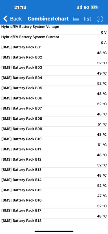

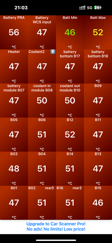

Ik ben op dit moment op vakantie met de ev6 + caravan.
Nu hebben we dit al vaker gedaan en dat gaat prima. Range ~230km. In de praktijk heb ik een route waarbij ik aangekoppeld kan laden. Dan laden we iedere 150-175km om binnen de 80% te blijven.
Zaterdag heb ik problemen ervaren met het snelladen. Laden verliep normaal tot 50% waarna het vermogen terugliep naar 28 a 29kw. Wat ik kan zien lopen de cel temperaturen op tot 52graden.
Op zondag lagen de temperaturen aanzienlijk lager en verliep het laden weer normaal.
Buiten temperaturen onderweg waren niet hoog (max 28) en ik heb al veel vaker in Italië gereden met 35-40graden (ook met caravan). Snelladen was toen ook geen probleem.
Iemand soortgelijke ervaringen?

  • Peter-036
  • Registratie: Januari 2022
  • Laatst online: 16-05 14:00
@babobo1977 misschien ook eens kijken of er genoeg koelvloeistof is, en (voorzichtig!) voelen aan het koelvloeistofreservoir of die temperatuur echt zo hoog is.
Bij die accutemperatuur moet ook de ventilator flink 'loeien'.

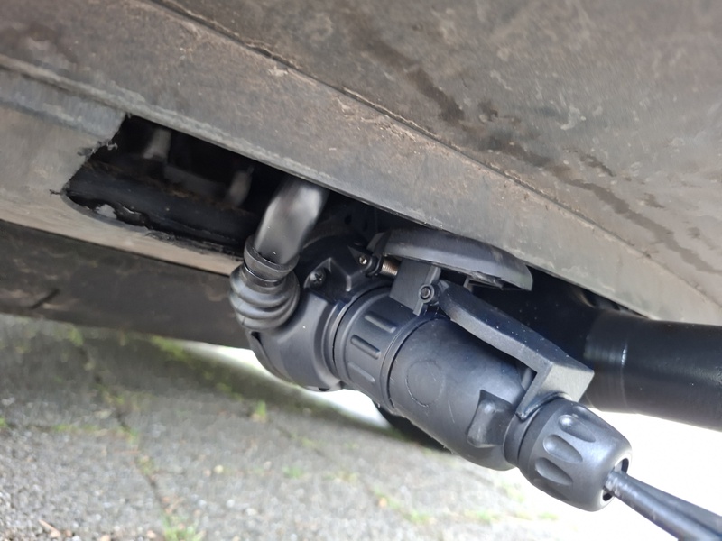

Ik heb net een afneembare trekhaak laten installeren bij een (kia) dealer. Ze zeiden dat ze originele Kia trekhaak hebben gebruikt.
Echter zit de trekhaak in een tasje van Brink en is de instructie om het monteren van de trekhaak(dus niet de kabels trekken etc) maar met er op zetten zelf ook van Brink.
Klopt dat?

Wellicht dat de cellen te weinig tijd hebben om af te koelen door de relatief korte pauzes tussen het laden, hogere verbruik door zware last, het langzaam omhoog gaan van de weg richting het zuiden en de temperatuur? Als het laden al start met cellen die boven de 30 graden zijn kan het snel richting de 50 graden gaan.
  • Phusebox
  • Laatst online: 15-05 21:54
sgouman schreef op maandag 14 juli 2025 @ 12:18:
Klopt dat?
Mijn trekhaak, 3 jaar geleden, zat in een Kia tasje, met een Kia dop. Instructies waren ook van Kia volgens mij.

  • sgouman
  • Registratie: Juli 2013
  • Laatst online: 12-05 11:54
Phusebox schreef op maandag 14 juli 2025 @ 13:04:
Hmm oke. En was die af fabriek gemonteerd of niet?
  • Phusebox
sgouman schreef op maandag 14 juli 2025 @ 13:21:
Nee volgens mij monteert Kia geen trekhaken in de fabriek maar gebeurt dat overal door de lokale dealer. Was officieel bijna 1100 euro toen, uit mijn hoofd. Heb dat niet betaald overigens. Enige korting die ik toen heb gekregen was op de trekhaak.
[ Voor 20% gewijzigd door Phusebox op 14-07-2025 13:37 ]

  • king_dude
babobo1977 schreef op maandag 14 juli 2025 @ 11:24:
Koelsysteem werkt niet goed (genoeg) zo te zien aan temperatuur van koelwater voor het de cellen ingaat. Tijdens laden en ook 20 minuten ervoor de airco uitzetten in auto. Dan gaat maximale koelcapaciteit naar accu.
  • fishman
  • Laatst online: 22:45
Klopt dat?
Ik ga woensdag een trekhaak laten plaatsen bij trekhaakcentrum.nl.
Kia rekende 1550 euro, hier betaal is 950 euro.
Wat ik lees op internet en hier ook is dat Kia geen trekhaak af fabriek levert, wordt altijd bij de dealer ingebouwd.
Wat ik hoorde van trekhaakcentrum.nl en lees op internet is dat er maar een handvol (of minder) trekhaak fabrikanten wereldwijd zijn. De trekhaak en kabelboom die KIA monteert komen dus ook gewoon bij Brink of 1 van de andere bekende merken vandaan. Alleen dan met een KIA stickertje erop. Wat dat betreft is het vreemd dat je een Brink tasje krijgt. Klinkt alsof de Kia branded tasjes op waren en ze hem dus in een standaard tasje hebben geleverd. Of de levering van een trekhaak via het Kia kanaal duurde te lang en ze hebben maar de Brink variant genomen om je snel te kunnen helpen. Mijn gevoel zegt dat de trekhaken 100% identiek zijn.
Bij Kia heeft de kabelboom zo te zien geen regel-unit, alleen wat kabeltjes. Ik lees overal dat hij ook niet ingeleert hoeft te worden: gewoon inprikken en KIA herkend zelf dat er iets achter hangt en springt naar trailer-mode.
Voor mij reden om naar trekhaaklcentrum.nl te gaan, maar wellicht denk ik daar na woensdag heel anders over denk ;)

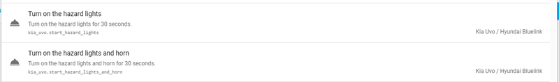

Reacher schreef op zaterdag 12 juli 2025 @ 10:51:
Viel mij net op dat ik extra knopjes in de kia connect app heb gekregen. Ios.
Hier ook;
  • Knipperlichten
  • Licht/ Toeter
Vooral die laatste kan wel handig zijn voor HA automations, daar zit het namelijk ok al in;
Afbeeldingslocatie: https://tweakers.net/i/O4yB-IlYGnFwgzKsApH49jJd4U4=/800x/filters:strip_exif()/f/image/ajIKVwJHsJbCuU1RVDrWtJpL.png?f=fotoalbum_large

wouter.N schreef op dinsdag 15 juli 2025 @ 13:07:
Hier ook;
  • Knipperlichten
  • Licht/ Toeter
Deze functie doet het niet op een 2021 model...

--HOOLIE-- schreef op dinsdag 15 juli 2025 @ 19:09:
Hmm, had via HA nog niet getest maar ik krijg idd een error, via de Kia Connect app werkt het wel. Ik zal binnenkort (als ik tijd heb om direct even naar de logs te kijken) wel een ticket aanmaken.

Andere vraag. Ik heb dus een trekhaak laten plaatsen maar het klepje van de 13 polige aansluiting krijg ik erg slecht omhoog omdat hij dan tegen een stuk plastic onder de onderkant van de auto uitkomt. Is dat normaal?

sgouman schreef op woensdag 16 juli 2025 @ 11:37:
Ik doe dmv de navigatie navigeren. Die zegt ga naar een laadpaal
Nee hier kan de aansluiting veel verder naar beneden opengeklapt worden zodat er voldoende ruimte is voor de stekkers. Ik zie dat je een 13-> 7 polig verloop gebruikt? Ook dat is hier geen probleem

Bij mijn Evi zit de (afneembare) trekhaak (plus oog voor oplooprem) ook ongelukkig gemonteerd. Daar is niet goed over nagedacht.
Bij mij is 't zo dat als alle (verloop) stekkers er uit zijn de stekkerdoos volledig weggedraaid kan worden. Als je deze volledig naar beneden draait zijn er geen problemen om een stekker te plaatsen, 't klepje kan voldoende omhoog.
Yep, bij mij exact hetzelfde. Heel lastig om die er net op te draaien.
Ik doe altijd de stekker erin voor ik het stopcontact helemaal naar boven draai. Dus als ie zeg maar schuin links omlaag staat.

blb4 schreef op donderdag 17 juli 2025 @ 00:15:
Bij Kooijman deden ze niet zo moeilijk…..
Nu snap ik waarom de EV6 een stuk onzuiniger is dan onze vorige (e-Niro).
Die stekkerdoos kan je omhoog draaien.

  • oldchap
Bij mij zit de stekker een kwart slag gedraaid en gaat naar opzij open, nergens last van.
