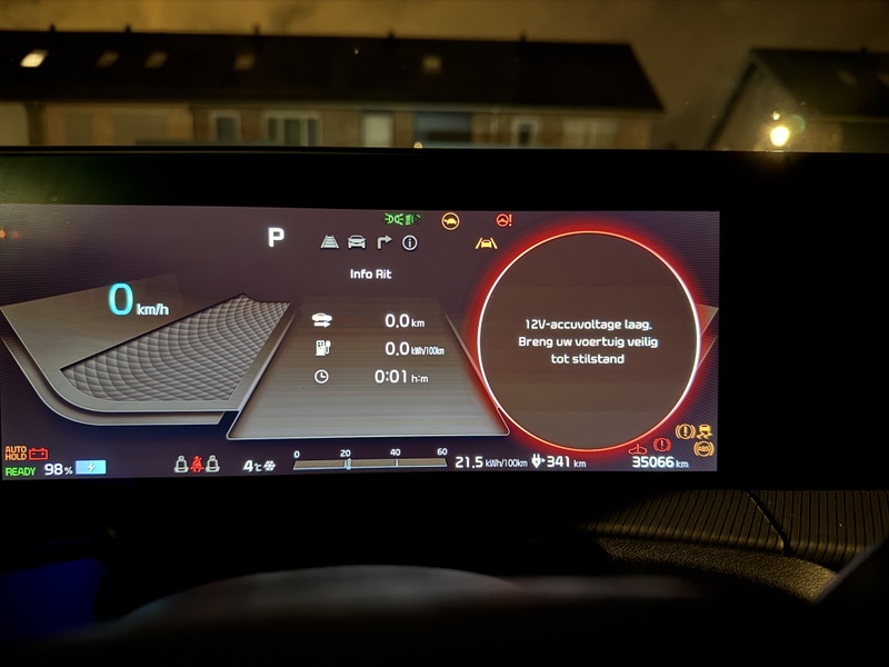

Momenteel even veel gedoe met mijn EV6 :(
Sinds begin december laadt mijn auto niet meer op aan de normale AC lader, alleen nog aan de snelle DC lader.
Bij de AC lader lijkt de laadsessie wel te starten, maar na ~10 seconden stopt hij ermee.
Even langsgereden bij de lokale KIA dealer en die vermoedde net als ik een defecte ICCU.
Probleem was echter dat zij pas half februari (!) plek hadden in de agenda om dit te fixen.
Ze hebben toen contact gezocht met hun vestiging een paar plaatsen verderop en die had morgen (7 januari) wel tijd.
In de tussentijd dus steeds moeten laden aan de snellader, gelukkig wel een leaseauto dus de hogere kosten raken mij niet direct, maar wel irritant omdat het steeds tijd in beslag neemt.
Nu belt de dealer waar ik morgen een afspraak zou hebben net op dat het benodigde onderdeel niet geleverd kon worden en dat het pas half januari gaat worden... :(
Afgelopen week is in de KIA Connect app ook een "warning" te zien voor de 12V accu.
Tot gisteren hier geen last van gehad, maar gisteren reageerde de auto niet meer op de sleutel en was helemaal dood.
Via de leasemaatschappij is er een hulpdienst gekomen die hem een boost had gegeven en moest er een half uur mee rijden om hem weer voldoende bij te laden.
Al met al is het een hoop gedoe vind ik voor zo'n "luxe" auto met net 50K kilometers op de teller.
Hoop dat alles over 1,5 week alsnog allemaal opgelost wordt en ik weer zorgeloos kan rijden, want momenteel vergt het nogal wat tijd en planning om de auto goed te kunnen gebruiken.
Nog soortgelijke ervaringen / tips / suggesties hier?
  • Phusebox
  • Laatst online: 12:54
Dat half uur rijden gaat je niet redden. Grote kans dat je accu binnen de kortste keren weer leeg is, als de ICCU defect is kan het namelijk zo zijn dat de 12V accu ook niet meer bijgeladen wordt.
Sterkte ermee, ik weer er alles van.

  • Boel-Shit
  • Laatst online: 09:30
Afbeeldingslocatie: https://tweakers.net/i/QHIEjlL37t-4oA0lVBVfVrXXnOU=/800x/filters:strip_icc():strip_exif()/f/image/dB0uquNgPXopB3HhbLKAzyjm.jpg?f=fotoalbum_large
Ik ben nu ook een echt lid van de club! Hulpdienst onderweg, ben benieuwd. Wmb kan ie direct naar de dealer afgesleept worden.
Stond aan de laadpaal, dus lege accu ammehoela
[ Voor 4% gewijzigd door Boel-Shit op 07-01-2025 08:18 ]
  • Phusebox
Boel-Shit schreef op dinsdag 7 januari 2025 @ 08:17:
Je 12V wordt niet opgeladen tijdens het laden van de hoofdaccu. Raakt eerder leeg als je in de auto zit met iets aan.

  • ArmyOfQueens
  • Registratie: Januari 2022
  • Laatst online: 16-02 14:07
Balen zeg, sterkte! Zie je ook in de KIA Connect app een warning bij de 12V accu?

  • Boel-Shit
De pechhulpdienst is geweest, de booster geeft iets van leven maar alle sensoren zijn in storing, vervolgens beperkt vermogen en uiteindelijk valt ie direct uit zonder de booster.
De accu is gemeten en had nog 6,4volt.
De berger is ingeschakeld om de auto op te halen en bij de dealer te droppen.
ArmyOfQueens schreef op dinsdag 7 januari 2025 @ 08:45:
Dank! De auto is zo dood dat er helemaal geen connectie meer mogelijk en de app de status van vannacht nog geeft toen ie klaar was met laden.

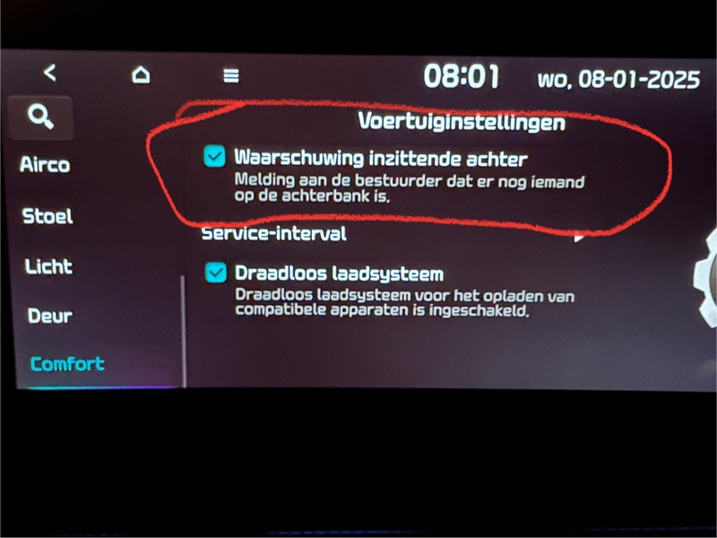

Ik heb het - denk ik haha - hier gevonden in de auto:
Afbeeldingslocatie: https://tweakers.net/i/ruskQgVzjPpPruEKBMXrqKabzI8=/800x/filters:strip_icc():strip_exif()/f/image/CKR1HZotpAJ4DjjQgLQXhrTu.jpg?f=fotoalbum_large
Kid in de auto maar geen alarm toen ik wegliep.

Tomba schreef op woensdag 8 januari 2025 @ 09:09:
Nee dat is enkel de waarschuwing "kijk op de achterbank" als je de auto uitzet.
xbox live / psn / steam / nintendo id: phusebox | iRacing
  • Mister I
Mister I
-=EV6=-
Phusebox schreef op woensdag 8 januari 2025 @ 09:45:
Bij mij niet. Als ik die aan zet en de kids blijven even in de auto zitten dan gaat de auto toeteren als ik wegloop.
Als ik deze melding weer uitzet dan blijft de auto stil als ik wegloop met de kids nog achterin.
Betreft GT-Line uit 2021.
  • Tomba
  • Laatst online: 14:55
Tomba
Wat @Mister I al zegt, alarm ging niet af terwijl de auto wel degelijk bezet was ;)
Precies wat ik wilde dus
  • Phusebox
Tomba schreef op woensdag 8 januari 2025 @ 09:52:
Ok, gevalletje vreemde logica dan in hoe ze die checkbox hebben genoemd.
Ik heb die na 2 dagen uitgezet omdat ik die melding weg wilde hebben van "kijk op de achterbank".

Ik heb nu helaas ook gemerkt dat ik aardig wat charge verlies gedurende de nacht. In 18 uur tijd ben ik net 3 procent kwijt geraakt en week geleden in 2 nachten 4 procent. Vrees dat ik maar eens op onderzoek uit moet gaan of er ergens een defecte cel zit of een probleem heb met de 12V accu.
[ Voor 6% gewijzigd door Floppie op 08-01-2025 10:13 ]
  • Phusebox
Floppie schreef op woensdag 8 januari 2025 @ 10:11:
Bij mij heeft dit anderhalf jaar gespeeld, niemand wist wat het was.
Toen ging de ICCU stuk en tijdje daarna de 12V. Na vervangen van de 12V accu was het weg. Voor mij zelf denk ik dus dat het daar in zit.
