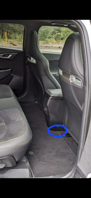

Ik weet niet hoe.
Maar een passagier in mijn ev6 heeft zijn huissleutel tussen de bijtijderstoel en de middenconsole laten vallen. Geen probleem zou je denken raap je zo op.
Maar nee de sleutel is onder de middenconsole geschoven en zelfs als je het plastic indrukt kan je er niet meer bij. Je voelt hem wel liggen in een soort van verdieping.
Iemand tips hoe hem er uit te krijgen?
  • Phusebox
  • Laatst online: 04-07 14:10
sgouman schreef op dinsdag 31 december 2024 @ 17:28:
Ik weet niet hoe.
Als ie er in kan vallen, kan ie ook er uit. Heb je niet een magneetstok ofzo? Superhandig om in huis te hebben, daarmee krijg je hem wellicht wel er uit.

  • sgouman
  • Registratie: Juli 2013
  • Laatst online: 24-06 13:33
Phusebox schreef op dinsdag 31 december 2024 @ 17:31:
Probleem is je komt alleen met een gebogen vinger met heel veel pijn en moeite in dat soort bakje of inkepig waar die in is gevallen. Ik moet ook mijn vinger buigen en een stok oid kan ik niet buigen.
Ik heb niet zo'n zin om de middenconsole er uit te laten halen...

  • Phusebox
sgouman schreef op dinsdag 31 december 2024 @ 17:33:
Zit het onder de middenconsole of de stoel? En een stugge draad (bijvoorbeeld solid netwerkkabel) met een magneet eraan.

  • sgouman
Phusebox schreef op dinsdag 31 december 2024 @ 17:34:
Zit het onder de middenconsole of de bak? En een stugge draad (bijvoorbeeld solid netwerkkabel) met een magneet eraan.
Ongeveer 10-15cm van de achterkant van de midden console vandaan. Dus dat zal dan nog net onder de bak zijn denk ik.
  • Phusebox
sgouman schreef op dinsdag 31 december 2024 @ 17:36:
Vanuit achterin gezien kun je ook een gat zien onder de bijrijdersstoel volgens mij. Je kunt eens kijken of ie daar terecht is gekomen.
Denk dat je toch iets met een magneet moet gaan doen als je niks uit elkaar wil moeten halen.
Voor de toekomst:
https://www.bol.com/nl/p/...-2-stuks/9300000190086546

  • sgouman
Phusebox schreef op dinsdag 31 december 2024 @ 17:41:
We weten dat hij onder de middenconsole ligt want we zagen hem liggen en met pakken gleed hij er verder onder...
  • blb4
  • Laatst online: 15:11
De auto ff op z'n kant zetten en dan goed schudden :)
  • HansAuutB
  • Registratie: November 2021
Kan dat bakje onder de middenarmsteun er niet uit?

  • greg-a
  • Laatst online: 09:15
sgouman schreef op dinsdag 31 december 2024 @ 17:42:
Hard accelereren of remmen?

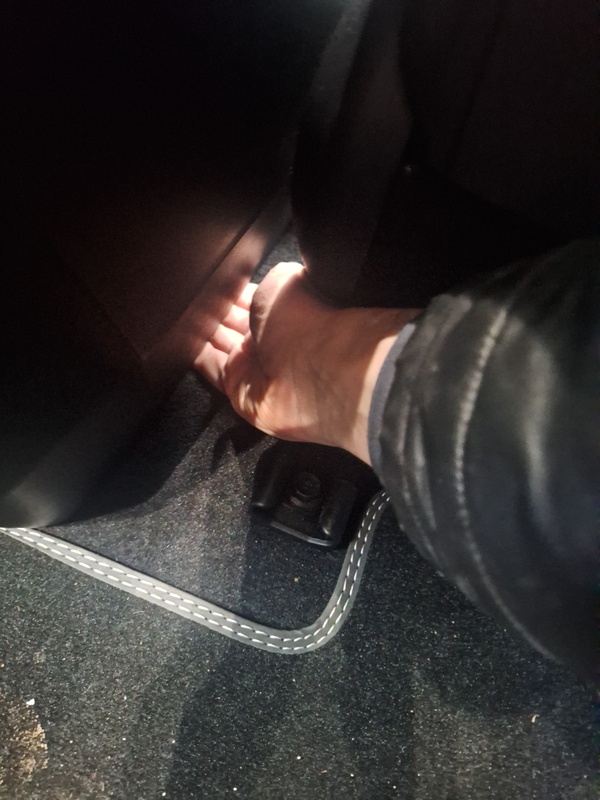

  • Wiliyama
  • Laatst online: 02-04 17:55
Voor de toekomst:
Exact die zelfde heb ik ook bij Ali gekocht voor €3,50. nadat diverse keren iets tussen de stoel en de console was gevallen. Zijn wel iets te breed. Dus iets smaller snijden.
  • sgouman
Bedankt voor de handleiding.
Helaas krijg ik al die clipjes geeneens los. Dus kom niet verder.
  • sgouman
greg-a schreef op dinsdag 31 december 2024 @ 20:45:
Helaas hoor je dan continu de sleutel bewegen. Maar je kan er nergens bij.
  • Wiliyama
sgouman schreef op woensdag 1 januari 2025 @ 11:15:
Misschien met perslucht verplaatsen en dan erbij kunnen...!!!???
  • sgouman
Wiliyama schreef op woensdag 1 januari 2025 @ 11:24:
Probleem is. Je kan er nergens bij want je krijgt niks los dat je bij het frame kan.
Zal morgen naar de dealer worden denk ik...
  • Phusebox
sgouman schreef op woensdag 1 januari 2025 @ 11:27:
Als het erin kan glijden moet je er ook bij kunnen. Heb je geen stugge kabel of iets waar je een magneet aan kunt bevestigen? Of een haakje? Blijft lastig natuurlijk omdat je niet ziet wat je aan het doen bent.
Wordt een duur grapje als ze de console er helemaal af moeten halen.
Ik neem aan dat als je het rubber matje eraf haalt en de draadloze lader eruitklikt je niet tot op de bodem kunt kijken?

  • sgouman
Phusebox schreef op woensdag 1 januari 2025 @ 11:31:

Loei123 schreef op woensdag 1 januari 2025 @ 11:46:
Heb je al zo'n Aliexpress stofzuiger met kleine sliertjes geprobeerd?
Probleem is hij is er hier tussen gegaan.
Afbeeldingslocatie: https://tweakers.net/i/JivE6nMkuufWUZN_mSEnyKSnzjk=/x800/filters:strip_icc():strip_exif()/f/image/kBfZ6I5SXgAb0s4K9PLafD8J.jpg?f=fotoalbum_large
Je krijgt de sleutel er dus alleen plat uit... maar dat lukt nooit.
  • dropie
  • Registratie: Februari 2020
  • Laatst online: 23-06 16:57
sgouman schreef op woensdag 1 januari 2025 @ 11:56:
Ik vind dit eigenlijk een mankement en dit moet de dealer oplossen,was mij bij mijn auto oogevallen dat hier veel ruimte zit,ik heb nog nooit een auto gehad waarbij dit zo’n gat was.
  • sgouman
dropie schreef op woensdag 1 januari 2025 @ 12:32:
Ik krijg ook mijn halve hand er onder. Zonder enige moeite.
Afbeeldingslocatie: https://tweakers.net/i/I7Kb7qLvtkeX8sxKVCN_utW0tzs=/x800/filters:strip_icc():strip_exif()/f/image/UAm8IlJ4kHQgsojiKb2GMJfE.jpg?f=fotoalbum_large
  • Andrehj
Huh? Hebben alle EV6'en zo'n gat onder de middenconsole? Dat is iets wat je bij een goedkope Chinees (die voor het eerst een auto bouwt) verwacht, maar toch niet bij Kia? Want dan passen er ook knikkers etc van de kinderen onder. Wat een &^%$*-constructie. Ik kan me niet voorstellen waarom je dit zo zou ontwerpen. Vooral niet omdat ongeveer alle auto's een dergelijke middenconsole hebben, en iedereen dit (met een goede reden) hetzelfde doet, namelijk de middenconsole vastzetten bovenop het tapijt. Dan is er geen onnodige kier.
[ Voor 3% gewijzigd door Andrehj op 01-01-2025 13:03 ]
  • sgouman
Andrehj schreef op woensdag 1 januari 2025 @ 13:02:
Dat zou je wel zeggen dat ze het zo zouden bouwen.
Ik weet niet of dit alleen bij mij is of bij alle ev6 en.
  • Loei123
  • Laatst online: 11:52
En dit past er dan niet onder?
https://nl.aliexpress.com...13-4246-b1f6-b1b71e799b95
  • Loei123
sgouman schreef op woensdag 1 januari 2025 @ 12:49:
2 vingerkootjes zijn een halve hand? :9
  • sgouman
Mogelijk dat dat er onder past. Maar ik voel de sleutel niet. Stel ik zuig de sleutel al iets op dan krijg ik hem nooit uit dat gat onsat ik hem er alleen liggend uit ga krijgen.
  • Peter-036
  • Registratie: Januari 2022
  • Laatst online: 08:56
Als je die ruimte aan beide zijden van die console hebt, kun je er een stevige (installatie?) draad onderdoor steken en die aan beide zijden gelijk terughalen om de sleutel te slepen.
It is what it is.If you can't change it, learn to deal with it!
  • sgouman
Peter-036 schreef op woensdag 1 januari 2025 @ 13:24:
Ik denk het niet. Want als ik met mijn hand er in ga voel je gelijk dat het naar beneden loopt als een soort bakje zegmaar.
  • Peter-036
Dan zou je het met een stuk karton of iets dergelijks kunnen proberen.
Alternatief is om de vloerbedekking er onderuit te trekken, dat geeft meer ruimte, maar wordt een 'ramp' om de vloerbedekking er weer netjes onder te krijgen.
  • sgouman
Peter-036 schreef op woensdag 1 januari 2025 @ 13:28:
Ja. Ik ga denk ik maar naar de dealer en maar vragen of de midden console er uit kan..
Zal een leuke kostenpost worden...
  • jeroenkb
sgouman schreef op woensdag 1 januari 2025 @ 13:30:
En de sleutel gewoon lekker laten waar hij is?
  • Peter-036
(Duct-) tape met de kleefkant aan de buitenkant ergens omheen vouwen, en daarmee proberen?
Naar de dealer kan altijd nog.
Overigens staat het zo 'los' om (geluiden van) trillingen tegen te gaan.
  • sgouman
jeroenkb schreef op woensdag 1 januari 2025 @ 13:32:
Ik hoor bij elke keer optrekken, remmen en elke bocht die ik neem de sleutel bewegen. Erg vervelend...
