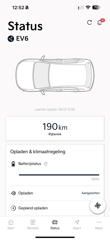

Mijn EV6 (Feb ‘24 en 15k op de teller) begint inmiddels wat rare dingen te vertonen. Verliest in de nacht 4% en rijbereik is nog maar net 200km bij 100% met verwarming uit.
Even een scanner kopen en aan de poort hangen om te kijken en dan op naar de dealer denk ik.
Welke accu heb je, 58 kWh of 77.4 kWh? 200 km range bij 58 kWh accu is al weinig, maar bij een 77.4 kWh accu is het schrikbarend weinig.
77.4. Verbruik sinds laatste laadbeurt is 17kwh/100km dus rekentechnisch klopt het van geen kant.
Ben nu van 20% naar 100% aan het laden om te zien hoeveel er precies bijgeladen wordt.
Lijkt mij ook niet goed. Mijn 58kw, met 130k op de teller van maart 2022 geeft nu bij 100% (dus met lage temperaturen) nog zo'n 370km aan.

Dikkie schreef op vrijdag 6 december 2024 @ 08:45:
Met dit soort cijfers kun je gelijk naar de dealer wat mij betreft.
Daar gaat echt iets heel erg mis. Met een grote accu moet je nu nog over de 400 km halen bij 100% laden en geen verwarming aan

Ligt echt aan je rijgedrag. Wij rijden 90% snelweg en zitten nu op 380 km bij 100% zonder verwarming.
200 km bij 100% laden zonder verwarming heeft echt niets meert met rijgedrag te maken.

jeroenkb schreef op vrijdag 6 december 2024 @ 09:14:
Inderdaad, gisterenavond 370 km range bij 80% SoC (na een helde dag overwegend ritten over de Belgische autosnelwegen => max. 120 km/uur ook nog eens gereden door de partner met een veel zwaardere voet dan de mijne en een hogere temperatuurvereiste voor het interieur van de EV6).
Bij verwarming op 21°C gaat er initieel 40 tot 50 km af maar dat stelt zich na een tijdje (auto op temp. overgang van heater naar A/C) positief bij.

  • Dikkie
  • Laatst online: 21-05 18:07
Heb het opladen in de gaten gehouden. Netjes tot 50% laden @10.5kW. 178km bereik op dat moment. So far so good.
Afbeeldingslocatie: https://tweakers.net/i/3h90TlQveh3-3jcyg2_cg3KynDM=/x800/filters:strip_exif()/f/image/vFmUKE6ksYB2Va3AW3Hon4VU.png?f=fotoalbum_large
Ineens gaat het laden nog maar met 3kW en daarna 0.5kW. Uur later is het laden ineens voltooid en 100%. 190 km bereik.
Afbeeldingslocatie: https://tweakers.net/i/HU5boWAid2OKdxMp8GU9fzSHpoc=/x800/filters:strip_exif()/f/image/aGl0fHaJYeuIEeCHJI5cKhmL.png?f=fotoalbum_large
Zit nu bij de dealer om alles uit te laten lezen en vervolg afspraak te maken.
