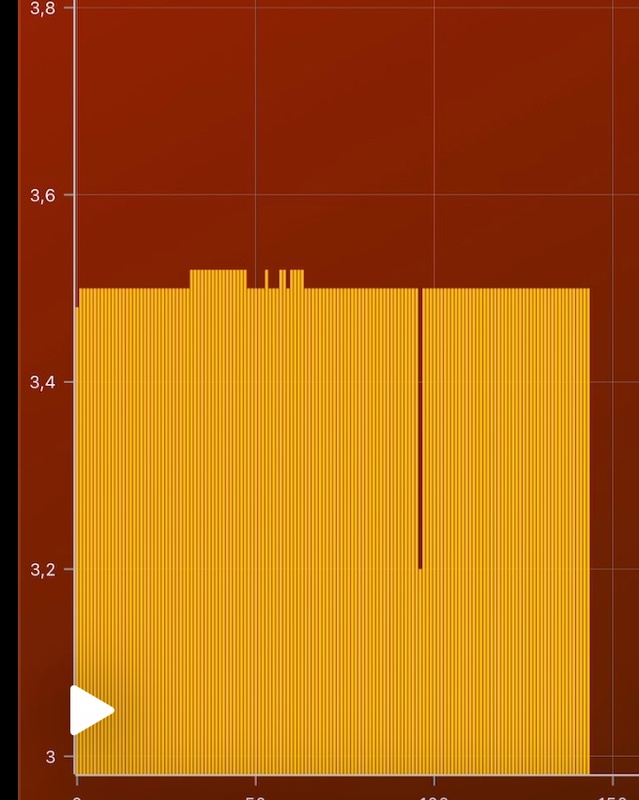

Wiliyama schreef op zaterdag 23 november 2024 @ 21:03:
Inmiddels 74000 km gereden. De OBD scanner geeft een SOH aan van 93,8%. Onderlinge afwijking tussen de cellen is 0,0V. Dat is prima. Hoeveel verlies geeft de OBD scanner bij jullie aan? Ik denk dat het niet heel slecht is, maar ik had minder verlies verwacht. Is dat vrij normaal of is dat geen exacte weergave en is een uitgebreide meting door een bedrijf alleen nauwkeurig. Ik ben benieuwd.
124k gereden, SoH 95.1, 3/4 van alle laadpogingen via snelladen - nergens naar kijkend.
Onderlinge afwijking fluctueert (rust_vol, rust_leeg, laden). SoH carscanner komt overeen met werkelijkheid (doorgemeten accu).
Ik heb 1 rotte cel (cel 97), zichtbaar in scanner. BMS reageert hierop door los van degradatie extra buffer te nemen -> met koude weer van afgelopen dagen stopt (langzamer rijden) auto bij 14% accu / 39 km rijden.
Dealer heeft garantieclaim lopen bij Kia NL hiervoor.
Cel 97 uit een still van filmpje carscanner
Afbeeldingslocatie: https://tweakers.net/i/eg3c1ivENTffdWgHvCJ5MbTm6KA=/x800/filters:strip_icc():strip_exif()/f/image/EKo12c4Na7Hr0k2SpTneEU1r.jpg?f=fotoalbum_large
Het is prima techniek. Kan tegen een stootje en gemiddelde gebruiker kan er lang mee doorrijden.
[ Voor 3% gewijzigd door king_dude op 25-11-2024 02:55 ]

Hallo King Dude,
Ik heb deze 2e EV6 nu een maand , is een occasion van een jaar met 16 K aan kilometers. Zou jij een keer tijd hebben en bereid zijn om mijn accu eens te meten. Ik klaag niet over verbruik of bereik maar ben erg benieuwd of deze accu correct is. Ik heb er niet genoeg verstand van, maar misschien zou jij mij hier eens mee willen helpen of iemand anders die bereid is om dat eens te doen? Er lag in deze auto bij ophalen wel een verlengkabel van zo'n ODB stekker. Zou ook wel zo'n ODB stekker willen kopen, maar misschien kan jij of is iemand bereid me uit te leggen hoe je dat meet? Maar ik denk dus dat de vorige eigenaar dit ook al eens gedaan heeft? :)
[ Voor 3% gewijzigd door marc4547 op 25-11-2024 07:29 ]
Zeer happy met mijn 2e EV6, van Gravity Blue naar Dark Forest Green, beide RWD 77,8 KW. Bij vlagen ben ik geniaal, jammer dat het vaak windstil is.

king_dude schreef op maandag 25 november 2024 @ 02:53:
Bedankt voor de uitgebreide reactie. Wel bijzonder die verschillen. Bij mij geen cel verschil. Bijna altijd thuis 3 fase AC geladen. Meestal tussen 20 en 82%. Enkele keer DC geladen en heel zelden tot 100% daarna meteen vertrokken. Kan zijn dat degradatie gaat verminderen na verloop van tijd. Inderdaad blijkbaar goede techniek. Wel of niet 'voorzichtig' laden heeft weinig invloed uitgaande van deze 2 uitslagen. Vooralsnog geen paniek voor mij. Als ik dit lineair doorbereken naar een degradatie van 30% dan kan ik nog 360.000 km rijden, dat zijn voor mij 12 jaar, alvorens de accu capaciteit teruggelopen is naar 54kW. Maar zo mathematisch werkt het natuurlijk niet. Ik ga uit van 15 jaar en 4 tot 450.000 kM. Wie weet!!???? 😏
Het is wat het is.
[ Voor 9% gewijzigd door Wiliyama op 25-11-2024 11:04 ]

Wiliyama schreef op maandag 25 november 2024 @ 08:59:
Bedankt voor de uitgebreide reactie. Wel bij bijzonder die verschillen. Bij mij geen cel verschil. Bijna altijd thuis 3 fase AC geladen. Meestal tussen 20 en 82%. Enkele keer DC geladen en heel zelden tot 100% daarna meteen vertrokken. Kan zijn dat degradatie gaat verminderen. Inderdaad blijkbaar goede techniek. Wel of niet 'voorzichtig' laden heeft weinig invloed uitgaande van deze 2 uitslagen. Vooralsnog geen paniek. Het is wat het is.
Degradatie is altijd hoog in het begin van de accu leeftijd, dat stabiliseert. Uit meerdere testen is gebleken dat DC laden nauwelijks meetbare extra degradatie met zich meebrengt op de langere termijn.

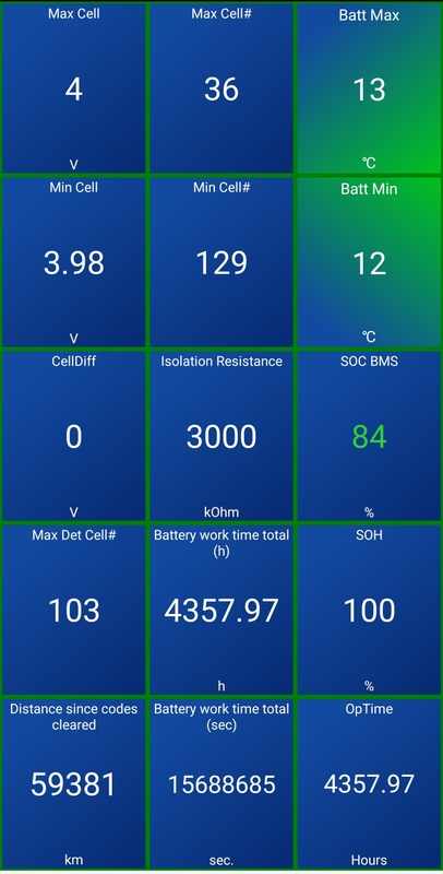

Wat bedoel je met langzamer rijden? Als de accu leger wordt dan neemt het max vermogen wel af, maar pas onder de 5% is het echt goed waarneembaar, bij 0% is dat nog ca 65 kW.
Hier nu 60.000 km gereden, SOH nog op 100%, ben dus nog niet door de bruto buffer heen.
Afbeeldingslocatie: https://tweakers.net/i/Y4czf_sSWB7DEu53HcrWShYDP44=/x800/filters:strip_icc():strip_exif()/f/image/vROw5MNuD3ja0cMK9ToYvhU0.jpg?f=fotoalbum_large
Cellen zijn hier heel stabiel, rij ook rustig tot 0% door, laagste is 3,98V, hoogste 4,00V.

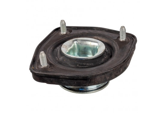

  • Solarman
  • Registratie: Mei 2022
Vaak betreft het een slecht toplager van de veerpoot.
Afbeeldingslocatie: https://tweakers.net/i/qhEjCEs8dcTRYJALBHzVNQ34phM=/fit-in/4920x3264/filters:max_bytes(3145728):no_upscale():strip_icc():strip_exif()/f/image/kigjBlQSG6E11bOuZpLLjX3R.jpg?f=user_large
