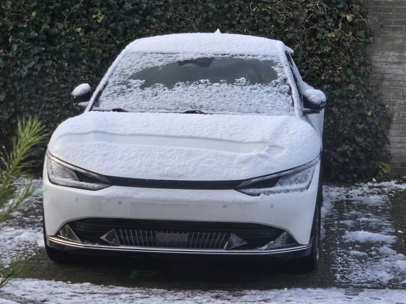

Afbeeldingslocatie: https://tweakers.net/i/Ep67o2QRznTINSlWk-rnOyMpABg=/x800/filters:strip_exif()/f/image/EYHqYKHaheKF11A4BIivMomC.png?f=fotoalbum_large
Gisteravond gespot, EV6 met 5 haai antennes ..

Vandaag in een sneeuwbui gereden in het donker, doodeng met de Kia. Niet omdat de ACC niet meer werkt maar omdat de koplampen totaal geen licht meer gaven. De lampen hebben een sneeuwschep vorm waardoor de sneeuw erin blijft staan. Een auto achter mij met halogeen lampjes gaf mij meer licht dan voor mij was. Door de sneeuwophoping reflecteerde het licht ook nog eens flink omhoog waardoor er een lichtmuur voor de voorruit was. De lichten schenen hooguit 10 meter voor mij. Moest enkele keren stoppen om de lampen schoon te maken.
7740 kWp, 3 subsystemen (20x 320 Wp / 2x 230 Wp / 2x 440 Wp)
  • izzet3838
  • Laatst online: 23:04
The Wizard schreef op donderdag 21 november 2024 @ 15:05:
24 is warm zat ;). Dan is het na een kwartier al een lekkere sauna binnen.
Hallogeen lampen hebben veel meer hitte waardoor de sneeuw vrijwel direct wegsmelt.
Bij de ev6 is dat inderdaad niet het geval, ik had hetzelfde probleem en heb me even aan de kant gezet en de koplampen met mijn handen sneeuwvrij gemaakt, plots zag ik veel beter :D

Die sneeuw had ik ook al last van met mijn Kia e-Niro. Volgens mij gewoon het gevolg van het inzetten van LED ipv halogeen

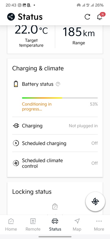

Afbeeldingslocatie: https://tweakers.net/i/_fjKn_nw3YEaAN338cA02bYRWW8=/x800/filters:strip_icc():strip_exif()/f/image/viqY64GyvG7KYzISnAVQz7L5.jpg?f=fotoalbum_large
Iemand volgende al meegemaakt?
7600X3D - RTX 5080 | Kia EV6 long range rwd (MY24)
  • Phusebox
  • Laatst online: 29-06 05:30
Wat? Dat de accu verwarmt wordt? Dat doe ie niet alleen voor het laden als je dat hebt ingesteld en naar een laadstation navigeert maar ook als het erg koud is buiten en de accu te koud is. Ter bescherming.

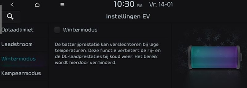

Maar moet de "wintermodus" op het infotainmentsysteem van de EV6 dan niet aangevinkt staan?
(En ik dacht dat dit alleen iets deed van -10°C of iets in die buurt).

@IvoB2 wat bedoel je met wintermodus, waar staat die precies, dan check ik even wat dat is?
  • IvoB2
  • Registratie: April 2019
  • Laatst online: 23:14
In het menu "instellingen EV".
Afbeeldingslocatie: https://tweakers.net/i/3XyloLJPyHemdfGTmbZcNBmyjI4=/800x/filters:strip_icc():strip_exif()/f/image/Eur4BkQVQ3v2UVOGARTtcQ2a.jpg?f=fotoalbum_large

Deze stand heb ik bij mijn vorige auto (e-Niro) in NL nooit aangehad en ook niet ervaren dat ik daar dan nadeel van ondervond. AC Laden ging altijd gewoon met > 10 kW en tijdens rijden niet 't idee gehad dat de auto niet 't vermogen kon leveren dat ik nodig had.
Ik had 'm in de e-Niro ook nooit aan en nooit last van gehad.
Ik woon niet in een regio waar het -10°C wordt (en ga niet met de auto op skivakantie).
Om AC te laden heb je ook geen voorverwarmde accu nodig. Dat is alleen nodig voor ultrasnel DC laden (maar dat gebruik in tot op heden ook niet).
Het hangt er dus een beetje van de omstandigheden af en wat je zelf wil.
De vraag was of die instelling iets zou te maken kunnen hebben met die melding in de app.

Het effect van voorverwarmen..... Afbeeldingslocatie: https://tweakers.net/i/-emLsbjBfzwoL97kTHAeM5fU2yQ=/800x/filters:strip_icc():strip_exif()/f/image/VD3z9VQJed8tN6wIdU9rhQ5A.jpg?f=fotoalbum_large

Iemand het volgende al eens voorgehad?
Gisterenmorgen ga ik om de hoek mijn wagen AC laden met doelinstelling 90%. Bij afkoppelen heb ik netjes 90% op het dashboard. Na 200 meter rijden valt dit al terug naar 89%. Dit is niet abnormaal want is steeds zo (het laden stopt van zodra de 90 wordt bereikt).
Maar nu komt het gekke. Ik laat mijn auto een viertal uren op mijn oprit alvorens opnieuw te vertrekken. Bij vertrek zie ik plots 91% in het dashboard :o …. En pas na 10 kilometer is die opnieuw terug afgenomen naar 89%. Ik kan hier geen zinnige uitleg voor verzinnen (en nee, ik heb geen inductielint in mijn oprit ;))
  • Elhovo
  • Laatst online: 19:34
KVrom schreef op zaterdag 23 november 2024 @ 18:34:
Temperatuur is waarschijnlijk gestegen in die 4 uur. Een warmere batterij is efficienter en dus is er wellicht een hele kleine stijging geweest in voltage die zich vertaalt in een procentje meer lading.
