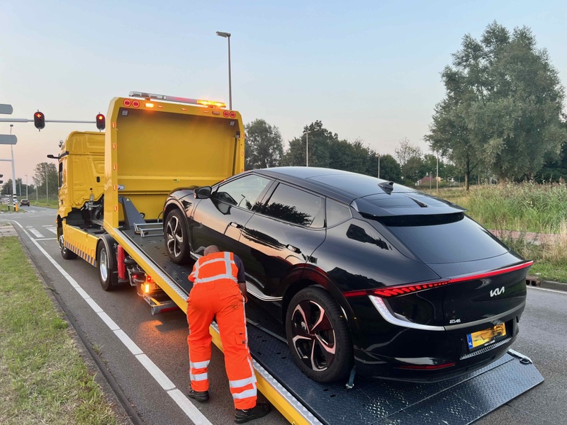

mitch123 schreef op zondag 17 november 2024 @ 15:31:
Een paar weken geleden begaf de 12v accu het en vandaag stopte de auto er helemaal mee. De melding: controleer elektrische systemen.
Ben benieuwd wat de dealer te melden heeft morgen, hij is vorige maand nog langs geweest voor een onderhoudsbeurt..
Ik heb hem ook gehad, bij mij was de MCU defect niet de ICCU, heeft een maand geduurd voor de auto weer terug was

Voor de zoveelste keer werkten de parkeersensoren weer eens niet en nu was het raak... Benieuwd wat een nieuwe achterbumper gaat kosten.
Ik reed zelf uiteraard niet omdat ik plat lig, maar heb zelf ook regelmatig gehad dat de parkeersensoren veel te laat reageerden.
[ Voor 32% gewijzigd door Phusebox op 19-11-2024 19:31 ]

Je had toch een hernia.
Nooit last van gehad dat de sensoren niet werkten
[ Voor 55% gewijzigd door FCTW op 19-11-2024 19:33 ]

Soms zijn er meer mensen in een gezin die auto rijden....

Bij mij gaan ze direct aan bij selecteren van R, met camera en geluid

FCTW schreef op dinsdag 19 november 2024 @ 19:36:
Meestal wel maar soms is het systeem zo traag dat het een halve minuut duurt voordat ze aan gaan.

Phusebox schreef op dinsdag 19 november 2024 @ 19:36:
Je hebt echt een bijzondere editie. Nog nooit meegemaakt dat het niet direct aanging.
Is de schade groot? Het moet toch tegen een kleine stoot kunnen.
[ Voor 9% gewijzigd door FCTW op 19-11-2024 19:40 ]

  • Phusebox
  • Laatst online: 29-05 15:38
FCTW schreef op dinsdag 19 november 2024 @ 19:38:
Ik heb zelf nog niet kunnen kijken maar het was schuin linksachter tegen een paal van een verkeersbord. Bumper zit een scheurtje in.

Mijn vrouw heeft vandaag denk ik de situatie gehad die hier Zombie-modus wordt genoemd. Ze was heel blij :-( ...
De auto wilde niet meer uit, niet op D of R en gaf soms accu symbool en soms sleutelsymbool op 't display.
Van 't lijstje uit de TS:
Zombie-modus resetten
  1. Uit de autostappen, vergrendelen, 5m van de auto gaan en weer instappen. Procedure vervolgens volgen voor het starten
  2. Min-pool accu 12V los koppelen (dopsleutel 10 voor nodig)
  3. Bij melding dat de sleutel niet herkent wordt. Voet op de rem en EV-knop indrukken met de sleutel in de hand.
heeft ze 1. en 3. geprobeerd, 2 was niet mogelijk want geen sleutel 10 in de auto (die ligt er inmiddels in).
1. had 't probleem dat de auto niet wilde vergrendelen, tenminste ik neem aan dat hiermee bedoeld wordt de deuren (met afstandbediening of 'streepje' op deurhandle) op slot doen. Dus 1. deed 't niet.
3. deed 't ook niet....
Uiteindelijk - wachtende op de pechhulp - bleek na een uur of zo de auto in 1 x wel te reageren op de P toets en werkte alles weer 8)7 ....
Nog suggesties (behalve die sleutel 10 in de auto leggen)?

  • Vector060
  • Laatst online: 27-04 10:31
blb4 schreef op woensdag 20 november 2024 @ 18:12:
Ik merk dat er een combi met voet op de rem tussen zit.
Voet niet op de rem, dan kan ik op P duwen. Parking wordt geengaged. Vervolgens met voet op de rem op start duwen, nu komt ready to drive in beeld. Dat activeert de mogelijkheid op R en D.
Als je wil uitstappen voet van de rem en dan op start drukken.
Ik ben zelf nog aan het zoeken of het echt dat is. Maar sinds ik dit aanhoud, heb ik geen last meer van lost state.

  • blb4
  • Laatst online: 13:48
Vector060 schreef op woensdag 20 november 2024 @ 19:37:
Het voorkomen is 1 ding, het ‘genezen’ is wel wat anders. Blijkbaar heeft bij ons gewoon wachten (meer dan een uur) gewerkt.
