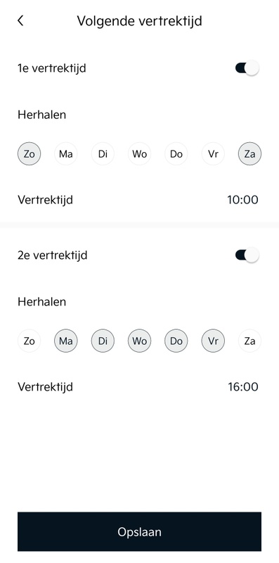

Kan iemand mij helpen, ik wil dat de wagen gaat opladen tussen 10 en 16 uur(zonnepanelen).
Hoe stel ik dit nu in, als ik dit in de app instel moet ik een vertrekuur ingeven, ik heb hier eentje ingesteld(iedere dinsdag om 6 uur) maar de scheduled charging werkt precies niet helemaal, ik vind het ook raar dat ik geen laadschema kan maken zonder een vertrekuur op te geven?
7600X3D - RTX 5080 | Kia EV6 long range rwd (MY24)
  • IvoB2

  • izzet3838
  • Laatst online: 27-06 17:02
IvoB2 schreef op donderdag 14 november 2024 @ 09:17:
Kan je dat niet instellen via de laadpaal?
Ik heb dat "laadschema" (of wat daar voor moet doorgaan) van de EV6 al vlug gelaten voor wat het is en laat dat de laadpaal regelen.
Ja in de alfen app kan dat tegenwoordig, alleen heb ik nog niet de moed gevonden om de paal te updaten aangezien alles goed werkt en updates soms problemen veroorzaken...
Dus ik zou dit het liefst doen via de auto als het lukt natuurlijk.

  • Phusebox
  • Laatst online: 05:30
izzet3838 schreef op donderdag 14 november 2024 @ 09:10:
Het enige wat bij mij werkt is dan de vertrektijd op 16u zetten, de daluren instellen op 10 tot 16 uur, en zeggen alleen opladen tijdens daluren.
Laadschema instellen in mijn laadpaal (Zappi v2) werkt dan weer totaal niet. Al die instellingen in Zappi werken voor mij voor geen meter en is nog onduidelijker dan Kia software.

  • HansAuutB
  • Registratie: November 2021
  • Laatst online: 21:42
Afbeeldingslocatie: https://tweakers.net/i/mrUA2j1XFN3oMXQ7_0ch3VT3ljI=/x800/filters:strip_icc():strip_exif()/f/image/e7uuH6hCgn213j791pEjgPBm.jpg?f=fotoalbum_large
Afbeeldingslocatie: https://tweakers.net/i/wgs9x9oTQ7FkEFmfkpltwP8UA3U=/x800/filters:strip_icc():strip_exif()/f/image/jqpPmT9lIpr4tm7u3OaoMO3L.jpg?f=fotoalbum_large
Kijken naar 2e vertrektijd (die je natuurlijk ook als 1e kunt instellen).

HansAuutB schreef op donderdag 14 november 2024 @ 10:26:
Thanks, gaat de wagen dan ook preconnen tegen 16 uur als ik het goed heb begrepen?

izzet3838 schreef op donderdag 14 november 2024 @ 11:33:
Je climate control bedoel je? Dat is een andere scheduling, die kijkt alleen naar de vertrektijd inderdaad.
Preconditioning is hier niet van toepassing.
Waarom? Preconditioning is alleen voor snelladen.
Wat bedoel je met preconnen?
De accu preconditioneren werkt in de EV6 alleen wanneer je in de nav onderweg een DC lader meeneemt.
Het interieur voorverwarmen is een andere instelling.
(Nou ja, is voor mij louter theorie. In de praktijk beiden nog nooit nodig gehad).
De partner wil vanaf het werk de EV wel eens voorverwarmen maar dat gebeurt dan gewoon via de Kia app die zichzelf na tien tot vijftien minuten terug uitschakelt.

Ik bedoelde inderdaad voorverwarmen en niet preconnen.
Raar dat dit in 1 instelling moet.
Ik wil gewoon dat de wagen gaat laden tussen 10 en 16 uur, en dat iedere dinsdag en donderdag het interieur warm is om 06 uur.

je kan instelling 1 gebruiken voor laden en instelling 2 voor verwarmen.
Edit: zie nu bij mij (MY25) dat gepland verwarmen en gepland laden lost van elkaar zitten, in mijn e-Niro was 't dacht ik wel gecombineerd maar weet niet 100% zeker).

blb4 schreef op donderdag 14 november 2024 @ 15:02:
Bij MY24 is het ook los van elkaar dus gepland verwarmen en gepland laden zijn 2 verschillende opties in de app.

Timbus schreef op vrijdag 15 november 2024 @ 13:10:
Ben je er met de dealer uitgekomen? Heb hier nu sinds aantal dagen ook last van. De app ziet de auto wel (status open/dicht, SOC, etc), maar remote commando’s genereren een netwerkfout [997].
Nee, ik zit nog in de fase melden bij de Kia klantenservice. Eerst een algemene melding. Reactie ontvangen. Nu een technische melding (ander webformulier)
Op zich tot nu toe op de dag zelf nog reactie ontvangen dus daar kan ik niet over klagen.
  • Timbus
  • Laatst online: 13-03-2025
Als je het niet erg vindt wordt een terugkoppeling hier gewaardeerd.
  • jeroenkb
Timbus schreef op vrijdag 15 november 2024 @ 15:31:
Reactie van de servicedesk (naast resetten van het entertainment systeem)
'Open de app, ga naar Meer > Servicelijst > Schakel Waarschuwingen & Beveiliging uit > Ga opnieuw naar de pagina Servicelijst > Schakel Waarschuwingen & Beveiliging in > Opslaan.'
Heeft bij bij niet geholpen. Mijn probleem is nu doorgezet naar de 2e lijn.
Hopelijk werkt bovenstaande bij jou wel.

  • asennamm
  • Laatst online: 25-03 22:56
jeroenkb schreef op vrijdag 15 november 2024 @ 18:22:
Blijkbaar was er nog steeds een storing op één van de servers.
Ik ben zelf een week met de Kia Connect helpdesk aan het mailen geweest met soortgelijke netwerkproblemen.
Is na een paperclip reset van de headunit sinds vanavond opgelost.
Ik kreeg trouwens na het scannen van de qr code en een paar minuten wachten de foutmelding dat het netwerk van de auto instabiel is [4081].

  • Timbus
Verdomd, dit lijkt bij mij te werken! Bedankt!

  • jeroenkb
asennamm schreef op vrijdag 15 november 2024 @ 23:15:
Net een reset gedaan; helaas werkt het nog steeds niet.
  • Peter-036
  • Registratie: Januari 2022
  • Laatst online: 07:13
Je schreef het niet, maar heb je na de eerste verandering 'waarschuwingen & beveiliging' ook die wijziging eerst opgeslagen?
Anders nog eens proberen, en na het opslaan van de 1e wijziging, de auto even met rust laten.

  • jeroenkb
Peter-036 schreef op zaterdag 16 november 2024 @ 09:45:
Ja. en krijg dan gelijk de melding "geen reactie van voertuig". Als ik vervolgens de knop 'waarschuwingen & beveiliging' weer activeer kan ik die verandering niet opslaan De opslaan knop is dan grijs en niet klikbaar.
Ik ga dit weekend denk ik alles eens resetten. Dus de app weggooien, in de auto de koppeling weggooien en dan met een nieuw account opnieuw de auto alsof et de eerste keer is koppelen.
Ik vermoed alleen meer en meer dat er iets hardwarematigs het niet doet
  • jeroenkb
Ik heb weer verbinding.
Moest uiteindelijk nieuw account aanmaken in de Connect app, in de auto de koppeling opheffen (helaas dus alle instellingen etc kwijt, auto weer in fabrieksinstellingen), nieuwe koppeling maken en weer verbinding via de app.
Nu even alles weer instellen zoals ik het had :(
  • asennamm
jeroenkb schreef op zaterdag 16 november 2024 @ 09:37:
Ik ga ervan uit dat je de app al een keer van je telefoon verwijderd hebt en weer opnieuw hebt geïnstalleerd?
En na de paperclip reset op herinitialiseren onder Kia connect op de headunit hebt gedrukt.
Uiteindelijk waren het bij mij de medewerkers van de technische support bij Kia connect die het probleem op konden lossen. Ik heb ze op een gegeven moment de qr code gegeven, zodat zelf konden experimenteren.
Succes en hopelijk is het snel opgelost.
Ik zag je laatste post te laat.
Mooi dat het opgelost is.
Ik heb dat ook gedaan en alles opnieuw in moeten stellen.
Dat valt uiteindelijk wel mee.
En als je je oude account in de app nog aan de auto kunt koppelen ( als 2e bestuurder) kun je misschien alle instellingen vanuit de app naar de auto sturen.
Ik kreeg die optie/vraag na het koppelen van mijn account als 1e bestuurder.
Maar toen had toen alles al opnieuw ingesteld.

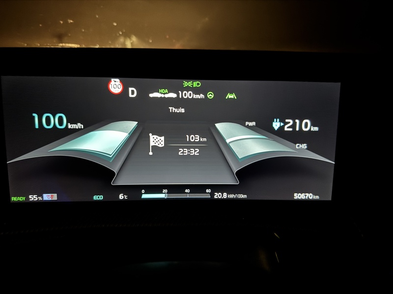

Heb gezocht maar vind er niks over in dit topic.
Heeft iemand anders er ook last van dat sinds de laatste update de navi te snel aanstuurt op een laad stop?
Gister viel me opeens op dat de batterij werd voorverwarmd toen ik van Amsterdam naar Nijmegen(thuis) reed. Ik zet altijd de navi aan.
Nog 100km te gaan en 200km bereik, dus helemaal geen noodzaak tot laden. Ook viel op dat toen ik de laadstop verwijderde de berekende soc bij aankomst thuis 5% zou zijn. Veels te laag, het was 29%. Voor de update had ik dit niet. Iemand anders veranderingen opgemerkt?
Afbeeldingslocatie: https://tweakers.net/i/DXvgRu-Wy8Iol6rF1J8g9_Sd3VQ=/800x/filters:strip_icc():strip_exif()/f/image/XwyUmytsCxKV4dwREi9144ka.jpg?f=fotoalbum_large
