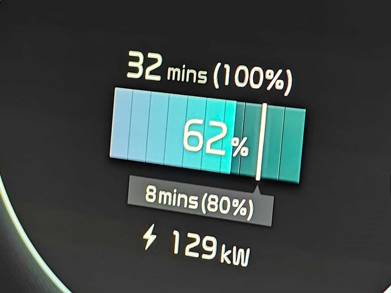

Misschien een domme vraag,
Ik ben nu voor het eerst aan het snelladen bij fastned 300kw lader.
Nu zie ik het volgende.
Afbeeldingslocatie: https://tweakers.net/i/70TEZbzw4HDestw3xiK5P9naKyc=/800x/filters:strip_icc():strip_exif()/f/image/Rrbig5FJzYnSybxPM9MEyMzJ.jpg?f=fotoalbum_large
Als ik op de fastned website kijk zou die bij 60% SoC nog met 160kwh moeten laden?
Verder hoor ik in de auto ook een zoemend geluid tijdens het laden. Is dat normaal?
Sorry voor de vele vragen. Dit is mijn 1e elektrische auto en allemaal erg nieuw.
  • Phusebox
  • Laatst online: 03-07 23:12
sgouman schreef op zaterdag 28 september 2024 @ 22:14:
Zijn een hoop factoren die van invloed kunnen zijn, deels aan de kant van de laadpaal, deels aan de kant van de auto. Accu temperatuur zou nu bijvoorbeeld al niet optimaal kunnen zijn.
Zoemend geluid herken ik niet direct, maar heb nooit echt in de auto gezeten tijdens het laden

  • demonic
  • Laatst online: 03-07 20:30
Wat phusebox al zei.
Het zoemen is mogelijk de koeling/ventilatie van accu pakket.
  • sgouman
  • Registratie: Juli 2013
  • Laatst online: 24-06 13:33
demonic schreef op zaterdag 28 september 2024 @ 22:30:
Het gekke is, buiten hoor ik het niet.
Verder haal ik op 80% met een 77kwh accu nu 350km(volgens de boordcomputer) is dat normaal? Het lijkt mij redelijk weinig
[ Voor 20% gewijzigd door sgouman op 28-09-2024 22:45 ]

  • petertenboer
  • Laatst online: 07:43
Derde je de laadpaal met een ander?
Dat kan ook nog invloed hebben gehad.

  • Sonicfreak
  • Laatst online: 03-07 18:56
Heb je de Fastned locatie ingesteld als bestemming in de Kia navigatie? Anders gaat de batterij niet voorverwarmen en is de laadsnelheid ook lager.
Het voorverwarmen gebeurt ongeveer een half uur van tevoren en bij een bepaalde SOC.
