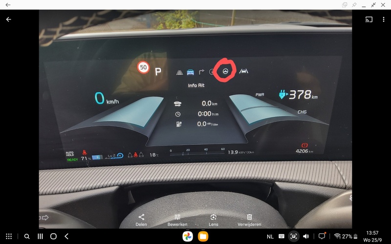

Wij hebben voor het eerst gereden met een fietsendrager achter op. De auto pastte netjes zijn range aan, dus er werd herkent dat er iets was veranderd. Nu waren er 2 dingen die mij opvielen:
1.
De parkeersensoren achter bleven actief. Dit zorgde er voor dat er op de snelweg een aantal keren de auto een noodgreep probeerde te maken (emergency braking op het dashboard). Ik verwachte eigenlijk dat de ev6 automatisch de parkeer sensoren zou uitzetten. Is dit een optie?
2.
Er bleef een foutmelding opkomen dat mijn licht linksachter geïnspecteerd moet worden. Bij inspectie werkte alle verlichting gewoon. Iemand ervaring mee?
  • murky123
  • Laatst online: 03-07 11:27
djoenez schreef op woensdag 25 september 2024 @ 07:09:
1.
2.
hmmm, nee. onlangs ook voor het eerst een drager met 2 e-fietsen op de trekhaak gezet, enige wat wijzigd is geen I-pedal.

Is er bij de montage van de trekhaak de originele KIA bekabeling gebruikt met de originele KIA aanhangwagenmodule.
Deze module regelt namelijk dit soort zaken.
Bij niet originele kan dit nog wel eens problemen opleveren zoals je aangeeft.

  • IvoB2
  • Registratie: April 2019
Franciesco schreef op woensdag 25 september 2024 @ 11:54:
Het stuurtjes icoon (HDA en LFA) staat bij mij standaard uit (instelling in het menu). De LKA (icoon met de wegstreepjes met auto er tussen) zet ik iedere rit handmatig uit met de genoemde knop.
Is idd heel verwarrend want ik heb op de linker stuurcluster helemaal geen icoon met wegstreepjes met een auto er tussen maar wel twee lijnen met een stuur tussen =>
Afbeeldingslocatie: https://tweakers.net/i/SXJBJ0FN9vwaGQfceilslTNE8rc=/800x/filters:strip_icc():strip_exif()/f/image/pmCGfI5kEbLS7bgDRA8LOkuw.jpg?f=fotoalbum_large
Het icoon met de auto staat daar links van en dient om de auto afstand met de voorligger in te stellen.
En in het menu staan alle beschikbare functies gewoon altijd aangevinkt.
Zoals gezegd, hou ik me aan de regels stoort er niets en wanneer ik dat onbewust niet doe is het goed me daar aan te herinneren.
Het eerste wat ik doe na wegrijden is op die rood omcirkelde knop duwen omdat dit standaard bij stilleggen auto altijd uitgeschakeld wordt.
[ Voor 10% gewijzigd door IvoB2 op 25-09-2024 12:08 ]
Wonend in Vlaanderen (BE)

IvoB2 schreef op woensdag 25 september 2024 @ 12:05:
Die knoppen zijn bij mij hetzelfde (ook GT-line). En de rood omcirkelde knop is degene die ik dus lang indruk na starten om de LKA uit te zetten. Wellicht is dat gedrag anders met de recente modeljaren (de mijne is uit 2022). Maar ieder zijn eigen voorkeur.
Het icoon is het klokkencluster is wegstreepjes met een auto er tussen.

  • IvoB2
Franciesco schreef op woensdag 25 september 2024 @ 13:22:
Dan begrijp ik je uitleg niet of is het inmiddels (MY24) gewijzigd.
Zoals je op mijn foto kan zien is er geen klokkencluster op het stuur en heeft het icoontje op het linker cluster met wegstreepjes ook geen auto in het midden maar een stuurwielsymbool en is dat hetzelfde icoon (rechtsonder, verticale strepen met afbeelding stuur in het midden) op de HUD en op het display in front van de bestuurder.
Geen idee dat je door langer te duwen een andere functie activeert/desactiveert dan er kort op te duwen.
De enige autosymbolen op het stuurcluster van de MY24 is dat van de ACC (linksboven) en dat van de afstandshouder (linksonder).

  • IvoB2
Franciesco schreef op woensdag 25 september 2024 @ 13:52:
@IvoB2 met klokkencluster bedoel ik het display achter het stuur :)
Niet moeilijk dat het verwarrend wordt wanneer je plots over iets heel anders begint.
We hadden het initieel over de bediening van de knop rechts beneden op de linker cluster op het stuurwiel.
Dit:
bedient dus dit (door op stuurcluster knop kort in te drukken want staat standaard gedesactiveerd):
Afbeeldingslocatie: https://tweakers.net/i/EsWhsOUlPmsH6mL-jjRMh6ucL4A=/800x/filters:strip_icc():strip_exif()/f/image/C6kostynjXetClhJOZkXF0sw.jpg?f=fotoalbum_large
en niet dat:
Afbeeldingslocatie: https://tweakers.net/i/ICgUOTaRYrKiiNIVCHBerNtDaUY=/800x/filters:strip_icc():strip_exif()/f/image/3Ayut0CchuIYrNTtNwOA5Vb3.jpg?f=fotoalbum_large
Geen idee dat je dat dan standaard kan uitzetten door op dezelfde knop langer te duwen.
edit: de knop op het stuur heeft idd een dubbele functie.
1. kort drukken schakelt dit aan en uit:
2. lang drukken schakelt dit uit (maar kan je nadien met dezelfde knop niet meer aanzetten:
[ Voor 26% gewijzigd door IvoB2 op 25-09-2024 14:10 ]
  • Franciesco
  • Laatst online: 22:13
@IvoB2 ik had het over zowel de knop op het stuur als het icoon in het klokkencluster(/display) (niet knoppencluster). En dat het icoon/symbool dus verschilde tussen die twee. Maar goed, maakt niet uit verder.
Het stuurtje (icoon in display) staat bij mij dus standaard uit. En kan ik met een korte druk op de genoemde knop aan of uitschakelen. Diezelfde knop lang indrukken schakelt de LKA functie uit maar ook weer in. Dus dit laatste kan wel degelijk.
Maar fijn dat we elkaar nu begrijpen en dat je die andere functie van de knop op het stuur ontdekt hebt. :) Er zijn best veel functies te ontdekken in de tegenwoordige auto's. Ook al staat veel in de handleiding, maar ja wie leest die helemaal en onthoudt het ook nog?
Het zijn allemaal wat verwarrende termen/afkortingen. Maar concreet betekent het bij mij dat ik geen automatische stuurcorrecties of auto steer aan heb staan. Alleen de vibraties bij het overschrijden van de wegstrepen staat standaard aan omdat dat niet standaard uit kan. Maar zet ik dus (bijna) iedere rit uit met de knop op het stuur.
Idem dito. Bij moderne auto's heb ik inmiddels een soort ritueel van features die ik uit moet zetten, omdat dat wettelijk aan moet staan. Start/stop op mn benzine auto is er ook zo een die niet permanent uit te zetten is, maar ik echt de zenuwen van krijg. En nieuwere auto's hebben ook nog snelheidsovertredingswaarschuwingen (scrabble much) die niet altijd permanent uit te zetten zijn...
Waar gaat dit eindigen vraag ik me wel eens af. De EU heeft het internet al een stuk onplezieriger gemaakt met eindeloze cookiemeldingen en auto's zijn blijkbaar het volgende slachtoffer.
