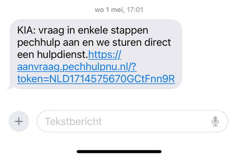

  • king_dude
Phusebox schreef op vrijdag 6 september 2024 @ 17:19:
Weet niet welk nummer jij belt. Ik moest elke keer door het menu de 12 keer dat ik heb moeten bellen voor een hulpoproep.
Afbeeldingslocatie: https://tweakers.net/i/mv34SgXLcJ_KgMcB2MhtUbW_tFc=/800x/filters:strip_icc():strip_exif()/f/image/gXV9jWWQc3v7FR9TNm0DWhWR.jpg?f=fotoalbum_large
Startend via dit linkje. Er stond een contact knop in. Die gaf een nummer (heb die niet meer en de link werkt niet meer). Maar feit is: nr herkenning en direct door 👍👍. Top geregeld toen.
Het is het nummer wat in je kia documentatie staat.
