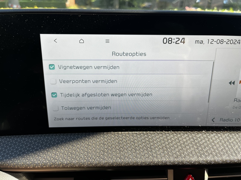

Heb dat aanvinkmenu gevonden.
Snelwegen vermijden staat er idd nog in:

Wat raar, ik heb deze optie dus echt niet meer na de update.
[ Voor 20% gewijzigd door petertenboer op 12-08-2024 09:53 ]
Thx, van de update wegblijven (tot deze bug (?) hersteld is) is dus de boodschap.
Je kan ook niet verder door dat menu scrollen zodat je zeker weet dat die optie nu niet ergens lager staat?

Heb je omlaag gescrolled?petertenboer schreef op maandag 12 augustus 2024 @ 08:27:
In de oude versie: snelwegen vermijden, in de nieuwe versie: tolwegen vermijden. Heeft het een met het ander te maken?

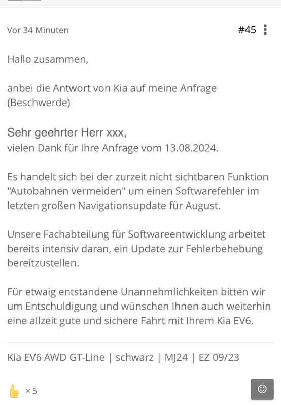

Zekers, staat er gewoon niet meer tussen. In forum in Dld gaat deze discussie ook.
Heb ook al een mail richting Kia gedaan en ben benieuwd welk antwoord ik ga krijgen.
Heb er geen hoge verwachtingen van, maar wellicht komt het terug in volgende release.
Ik vermoed dat het hetzelfde werkt alleen heeft het nu de juiste benaming gekregen.Wakkie schreef op maandag 12 augustus 2024 @ 09:35:
NL, ENYAQ SPORTLINE 210kW MY25 FACELIFT SWversie 5.4.4. | Alfen Laadpaal EVE Single S-Line
Dat zou ook nog kunnen. Zal het eens proberen bij de volgende rit.Solarman schreef op maandag 12 augustus 2024 @ 09:57:

Maar denk eens aan Frankrijk, en in België de Liefkenshoektunnel.
Maar de gebruikelijke term, bij nagenoeg alle routeplanners is toch snelwegen vermijden.
Zo stond het er immers ook in en is toch ook nog heel, wat anders als tolwegen en vignetwegen vermijden.
Kan een vertaalfout zijn, zoals ook @xxander968 aangeeft.
Mijn ervaringen, met name op vakantie omdat je dan vaak rustieke wegen wilt, is dat je echt geen snelwegen kreeg. De Grossklockner pas of passage naar Gerlos kreeg je bijvoorbeeld dan gewoon wel (vignetplicht).xxander968 schreef op maandag 12 augustus 2024 @ 10:13:
Het lijkt eerder een vertalingsdingetje. In sommige landen is de snelweg een vignetweg (Oostenrijk en Tsjechië bijvoorbeeld) waar je niet op mag zonder vignet. Voor de mensen zonder vignet kun je er omheen navigeren. Tolwegen zijn in Oostenrijk weer anders dan een vignet. Met een vignet mag je wel over de snelweg maar bijvoorbeeld niet door de Karawankentunnel, daar moet je apart tol voor betalen. Deze kun je nu afzonderlijk van elkaar omheen plannen. Zuiver snelweg vermijden is dan inderdaad geen optie meer. De vraag is of dat voorheen ook zo werkte dat je echt geen snelweg kreeg of dat het toen een vertaalfout was.
Juiste benaming?Solarman schreef op maandag 12 augustus 2024 @ 09:57:
Een snelweg en een tolweg zijn in bepaalde regio's twee totaal verschillende zaken.
Een autosnelweg kan (gedeeltelijk) een tolweg zijn maar ook volledig tolvrij zijn.
Het lijkt me dus logisch dat je beide opties kan gebruiken.
Je kan geen tolweg willen maar wel zoveel mogelijk over de autosnelweg willen rijden.
Ik wil in België de Liefkenshoektunnel vermijden en/of in Frankrijk de péages maar bv. wel de alternatieve tolvrije snelwegen in België gebruiken (Kennedytunnel) en in Frankrijk bv. tot Nancy wel over de (tolvrije) snelweg.
En wat belangrijker is dat is dat in het Gen5 menu VOOR de update beide opties voorhanden zijn: zowel "Snelwegen vermijden" als "Tolwegen" vermijden is een keuzeoptie (voor tolwegen vermijden moet je dan wel naar beneden scrollen voor je die optie tegenkomt want het display kan niet alle opties in één scherm tonen).
Indien het na de update er niet meer staat is er dus een optie minder en niet een naamsverandering van toepassing.

ik heb m'n e-niro geupdate, ook daar is de optie snelwegen vermijden verdwenen
. Er zijn nu opties "Vignetwegen vermijden" en "Tolwegen vermijden". Even een route Utrecht - Brussel getest, geen van deze opties vermijd de snelwegen (tussen Utrecht en Brussel zitten ook geen Vignetwegen en/of Tolwegen).
Niet echt handig
Niet echt handig

Dus idd een bug.petertenboer schreef op dinsdag 13 augustus 2024 @ 12:26:
Op Duitse forum kreeg iemand dit antwoord op de “snelweg vermijden” vraag aan klantenservice:
Met dank aan o.a betatester "petertenboer".
Bij de augustus update (toch wanneer ik dat op buitenlandse sites wat kan volgen) is de functie om zelf laadstops toe te voegen blijkbaar toegevoegd. Vraag me niet hoe dat in de praktijk werkt want ik wacht nog even met de update tot deze bugvrij is.Sonicfreak schreef op dinsdag 13 augustus 2024 @ 15:51:
