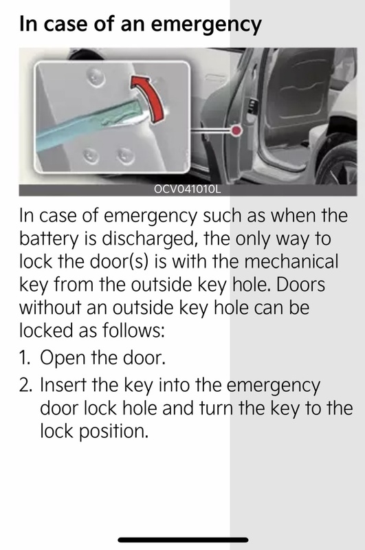

Ook mooi dat je de auto niet meer kunt afsluiten nu. Dus nu moet ik hem hier open laten staan op een donker industrieterrein.
Janmet de sleutel kun je de bestuurders deur openmaken maar meer niet.

Ik neem aan dat je het geprobeerd hebt, maar ik zou toch verwachten dat je met de fysieke sleutel de deur ook op slot kunt doen 8)7

Ja, 1 deur. De rest blijft open. En er is ook geen fysieke manier om de andere deuren van binnenuit af te sluiten. Lamge leve elektronica in een onbetrouwbare auto.

Afbeeldingslocatie: https://tweakers.net/i/4HhioKu4BNHx4MyAFaSCjOPCgZA=/x800/filters:strip_icc():strip_exif()/f/image/MOs0dJOISxuHPi8cU9fs9NQP.jpg?f=fotoalbum_large
Catch my drift?

Slecht gelezen in alle haast... thanks voor deze tip.

Lees ff goed.
Catch my drift?
  • Phusebox
  • Laatst online: 29-05 15:38
Sorry ik zie het

Mijn Light Edition detecteerd prima als ik naast de auto sta (spiegels klappen open), maar vind het vreemd dat ik handmatig de autosleutel moet gebruiken om de auto open te maken. Klopt het echt dat mijn uitvoering geen vingertip op het handvat heeft? Hij doet het namelijk niet.
Beetje dom dat de spiegels wel reageren anders.
je kan op het handvat drukken en dan ontgrendel je het portier, of gewoon met de knop op de sleutel
zo werkt het op mijn light edition

Op mijn Light werkt het ook zo. Je moet het handvat een beetje naar binnen drukken om te ontgrendelen. Je kunt een rond doorzichtig keukenkastje sticker (deurstopper) op het zwarte knopje binnenin het handvat plakken. Dan gaat het makkelijker.
Idd eigenaardige "achteruitgang".
Mijn e-Niro uit 2019 had al de combi van functies waarbij de spiegels uitklappen bij nadering met de sleutel op zak en je alleen op het knopje van een van de voorste portieren moest drukken om de voorste portieren te openen. Zit zelfs verlichting in het portierhandvat dan (dacht dat de EV6 dat ook niet meer had?).

Dit zou op de Light Edition ook gewoon moeten werken.
Afbeeldingslocatie: https://tweakers.net/i/2t6WhDOfznlZ-yGHrL5dgYa1eRU=/x800/filters:strip_exif()/f/image/z74cPXPxHiZr6EwVGqQAo6Xa.png?f=fotoalbum_large
