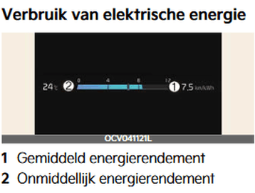

Jullie weten het vast en ik kan het niet vinden: Waar staat het blauwe balkje voor op je dashboard onderaan als hij in de ECO stand staat? Het grijze balkje is bekend, verbruik sinds opladen..... Ik kan het alleen nergens vinden waar de blauwe voor staat.

Welke. Het batterijtje? De regen-stand? Of toch deze (uit het boekje):

  • Fiorano

Die 2e ja, wat houdt nou onmiddellijk energierendement in? }:O

Fiorano schreef op donderdag 20 juni 2024 @ 10:40:
De hoeveelheid stroom die je precies op dat moment gebruikt uitgedrukt in kWh/100 km. Dus hard optrekken slaat hij helemaal uit en "gas" los juist tegenovergesteld.
Ik zie het als een gimmick. Net als die torque-meter in sport.

DaMenaz schreef op donderdag 20 juni 2024 @ 10:58:
Of andersom als je km/kWh hebt ingesteld (gas los slaat helemaal uit).

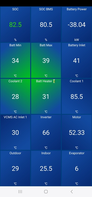

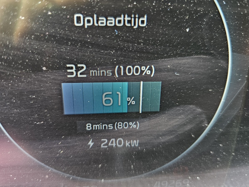

Gisteren even bij een Fastned geladen, bij 50% gestart.
Afbeeldingslocatie: https://tweakers.net/i/cWcMG233C4LsrUU-4FClIQKuvMo=/800x/filters:strip_icc():strip_exif()/f/image/mntqvXZAUZEjhBq3q4hIlYUo.jpg?f=fotoalbum_large Gewoon keurig de 240 kW aangetikt.
Wat me opviel, op een gegeven moment kakt ie helemaal in, heeft Björn Nyland ook regelmatig gehad met Kia/Hyundai op 800V architectuur.
Wat mij opviel is dat de coolant 1 temperatuur ineens op -32,5 graden staat (koelcircuit inverter en motor), in dit voorbeeld staat de laadsnelheid op 25 kW, maar hij dropt naar 10/12 kW. Na een tijdje schiet de temperatuur weer naar de juiste waarden en gaat de laadsnelheid weer omhoog, zie 2e screenshot. Lijkt mij een software bug.
Afbeeldingslocatie: https://tweakers.net/i/95ma_uhLdSGyYpsIIBDYQwevLtk=/x800/filters:strip_icc():strip_exif()/f/image/TxoTtBw01HyArJZBhFQ6JIch.jpg?f=fotoalbum_large
Afbeeldingslocatie: https://tweakers.net/i/M37QbTzlAmCibPNuOmyPkoOAODU=/x800/filters:strip_icc():strip_exif()/f/image/l1FCSmH5tSmXgMVDSjvYcvO3.jpg?f=fotoalbum_large

The Wizard schreef op donderdag 27 juni 2024 @ 10:51:
[Afbeelding] Gewoon keurig de 240 kW aangetikt.
Ik zie dit ook regelmatig en in mijn beleving is het het snel koelen van de batterij/BMS, of in ieder geval een aantal cellen gedurende een aantal minuten. Het lijkt mij geen softwarebug, maar puur beschermend.
Maar wellicht zie ik het verkeerd.
Hier meer info: https://www.kiaevforums.c...fast-charging-to-80.4256/
[ Voor 4% gewijzigd door petertenboer op 27-06-2024 13:10 ]

petertenboer schreef op donderdag 27 juni 2024 @ 13:05:
De temperatuurmeting is in ieder geval niet correct, de auto kan niet binnen enkele seconden naar -30 koelen en enkele minuten naar 80+ :P.
Kan zeker wel zijn dat het een beveiliging is voor oververhitting, maar niet echt logisch op het eind, er wordt immers niet meer op vol vermogen geladen. Het koelt in ieder geval wel de inverter, die temperatuur daalt behoorlijk. Alleen de inverter doet niks met DC laden normaal gesproken, of de BMS zit hier ook ingebouwd. Andere fabrikanten doen dit niet, dus ik vermoed dat het toch een bug is, al dan niet expres.

The Wizard schreef op donderdag 27 juni 2024 @ 16:57:
Dit is wat ik op internet tegenkom op dit onderwerp:
This is still normal.
As a Kia insider told me, the BMS control unit overheats during DC charging because it has no cooling.
The charge is then interrupted for 3 minutes to allow it to cool down.
The information comes from Kia South Korea.

petertenboer schreef op donderdag 27 juni 2024 @ 17:53:
Als het met oververhitting te maken heeft dan verwacht je een thermal trigger, nu is het bij 82%, standaard. Heb het trouwens niet altijd gezien, bij een koude accu dus niet max laden, dan zie je dit niet bij 82%, dan laad ie doodleuk gewoon door met 100+ kW.
Gewoon een slecht geprogrammeerd stukje software. If temp at 82% = > 75°C then coolant 1 temp -33°C for 3 minutes. Ze kunnen ook meer throttlen vanaf 60/70% zoals veel fabrikanten doen. Maar ja, de PR machine heeft het over 10 naar 80% in x aantal minuten, dus dan zit de boel wel zwaar te belasten.
