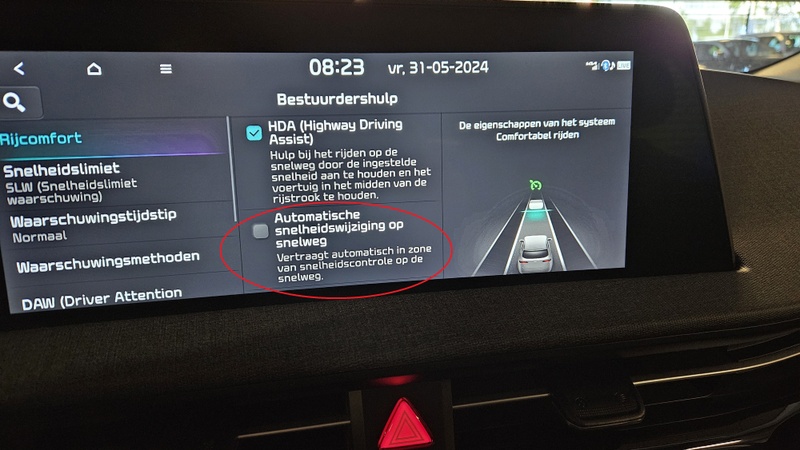

Sonicfreak schreef op donderdag 30 mei 2024 @ 11:46:
Ja, bij bestuurdershulp moet je dan uitzetten dat de auto op navigatie afremt of iets dergelijks. Ik weet even niet uit mijn hoofd hoe die optie heet. Dan verdwijnt ook het NAV-icoon wanneer je ACC aanzet op de snelweg.
Edit: gevonden, optie heet Bestuurdershulp -> Rijcomfort -> Snelheid automatisch aanpassen op de snelweg
Kan de optie niet vinden...

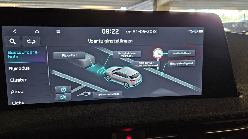

  • Sonicfreak
  • Laatst online: 29-05 15:15
Phusebox schreef op donderdag 30 mei 2024 @ 20:58:
De optie zit behoorlijk verstopt.
Je komt er op de volgende manier:
Bestuurdershulp -> Snelheidslimiet -> dan even naar boven scrollen naar Rijcomfort -> Automatische snelheidswijziging op snelweg uitvinken.
Afbeeldingslocatie: https://tweakers.net/i/9G8MtaI5AvgvQIw7p1vjCv4YrGc=/800x/filters:strip_icc():strip_exif()/f/image/lal6m1AQLGCJDbsjt60zz6zG.jpg?f=fotoalbum_large
Afbeeldingslocatie: https://tweakers.net/i/bTEuUzhP5ydAhldz_Qbf1Vz-YfY=/800x/filters:strip_icc():strip_exif()/f/image/038VZCzwwOUmlrI2MmdI1knr.jpg?f=fotoalbum_large

Sonicfreak schreef op vrijdag 31 mei 2024 @ 08:34:
Het woordje “snelheidscontrole” triggered mij. Doet de auto het dan alleen bij politiecontrole of altijd?
Als het bij camera’s is lijkt mij dit handig.

  • Sonicfreak
petertenboer schreef op vrijdag 31 mei 2024 @ 10:04:
Voor zover ik ervaren heb doet hij dit alleen bij snelheid zones. Als ik de optie aan heb staan dan remt de auto op een bepaald stuk op de A9 bijvoorbeeld af. Er staan daar nooit snelheidscontroles en ik rijd er iedere werkdag.
Mocht er toch een keer een snelheidscontrole zijn dan zie ik dat wel op Flitsmeister of iets dergelijks.

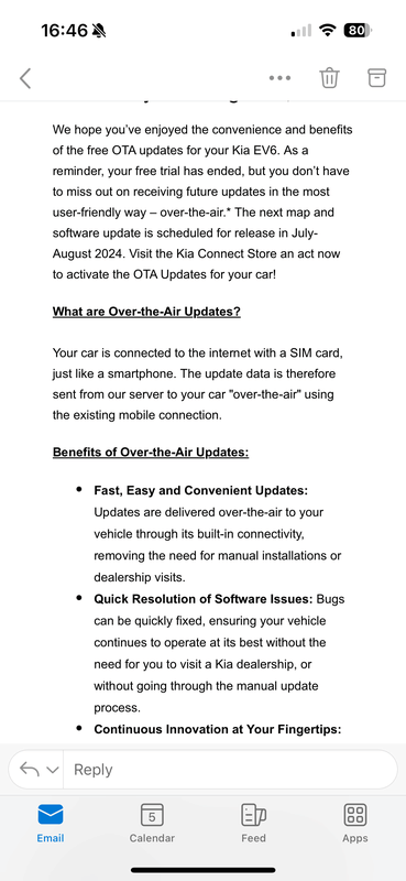

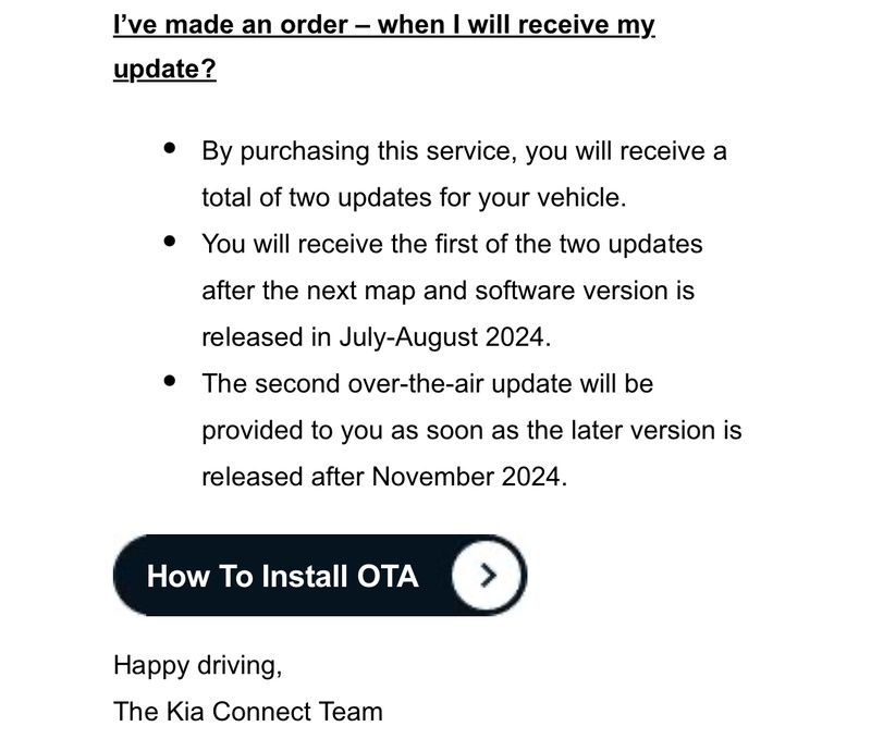

Volgens onderstaande e-mail is een software en navigatie update nabij (juli/augustus).
Kan natuurlijk ook dat dit wordt gezegd om mij geld af te troggelen voor de OTA update. Volgens mij kan het namelijk ook via usb stick.
Afbeeldingslocatie: https://tweakers.net/i/c5SGc2QXdwTkm1JtXCsyzCOIc8E=/x800/filters:strip_exif()/f/image/EBL3b1EprFtmSxrPmSUednyD.png?f=fotoalbum_large
Iets verder naar beneden staat dat een tweede update in/ na november volgt.

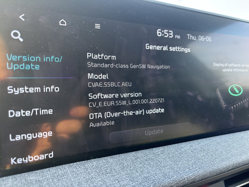

Afbeeldingslocatie: https://tweakers.net/i/-jIYEXkvChmBkQA2dsbPVdtL2eo=/800x/filters:strip_icc():strip_exif()/f/image/qG4d0meiIrO3hyW8zclVDs9y.jpg?f=fotoalbum_large
Ik heb deze software versie en OTA staat op available, update knop greyed out.
Als ik in de app kijk via Kia Connect kan ik daar niks kopen of activeren. Ik heb ook nog nooit een melding gekregen van een update in de auto zelf. Hoe kan ik de auto software updaten?

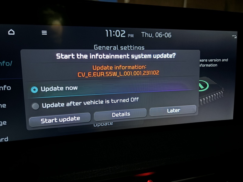

gise schreef op donderdag 6 juni 2024 @ 18:57:
https://update.kia.com/EU/NL/Main
7600X3D - RTX 5080 | Kia EV6 long range rwd (MY24)
  • GHorsie
  • Laatst online: 20:05
Er zijn 2 updates per jaar beschikbaar. Die van dit jaar had er al moeten zijn maar is nog niet beschikbaar. Die van juni/juli en dan in november/december. Zo te zien loop je dus 3 updates achter.
Ik zou de link van @izzet3838 gebruiken om de recente software te downloaden naar een usb-stick

Het is een update voor beide. Zie ook de release notes voor de wijzigingen. Je krijgt bijvoorbeeld ook nieuwe ‘sounds of nature’ erbij :)
  • GHorsie
  • izzet3838
  • Laatst online: 14:18
gise schreef op donderdag 6 juni 2024 @ 22:01:
Maar is dit enkel een map update of voor de gehele infotainment? Ik ben met name op zoek naar dat laatste, kan ik dat zelf updaten?
Ze noemen het map maar er zit tegenwoordig meer in, dit is eigenlijk de update die je krijgt via een ota maar dan gratis.
Wel gaat dit geen dingen als airco of rijhulpsystemen of precon updaten, daarvoor heb je een andere update nodig die door de dealer gebeurt.
Aangezien je de wagen al even hebt zul je binnekort op onderhoud moeten dan gewoon meteen laten doen, maar ik zou het wel expliciet vragen.
