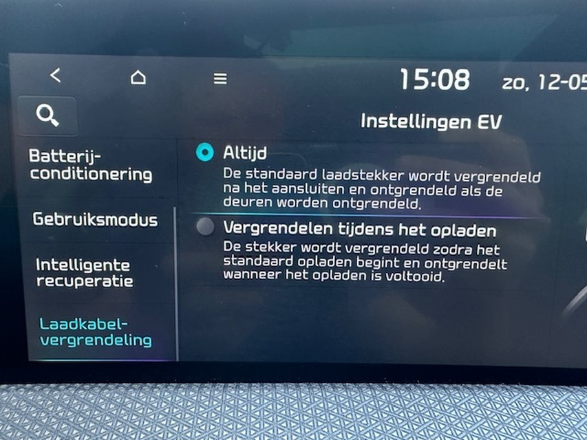

Overstag schreef op zondag 12 mei 2024 @ 10:24:
Via de infotainment kan je de kabel laten ontgrendelen als hij “vol” geladen is of pas laten ontgrendelen als je het laadpasje weer aanbiedt. Tenminste dat is bij mijn EV6 Plus.
Bij mij zoals ik eerder aangaf. Lijkt me sterk dat daar verschil in zit.
Zou ook gek zijn, want je hebt niet altijd een pasje nodig. Er zijn ook gratis laders (pluggen en laden) en met een grannycharger heb je ook geen pasje.
DaMenaz schreef op zondag 12 mei 2024 @ 00:07:
Je kunt in je infotainment instellen of de kabel moet ontgrendelen bij stoppen laden of bij ontgrendelen auto.
Afbeeldingslocatie: https://tweakers.net/i/PwiFzE_5_ePu056OimgeB_fRN_4=/full-fit-in/4920x3264/filters:max_bytes(3145728):no_upscale():strip_icc():fill(white):strip_exif()/f/image/psCc69DOv3kweSnZmNPVPzUj.jpg?f=user_large
[ Voor 29% gewijzigd door DaMenaz op 12-05-2024 15:14 ]
Catch my drift?

  • king_dude

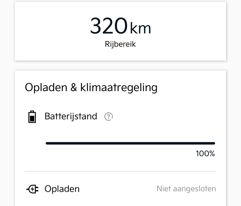

Zojuist van laadpaal vandaan, moederdag bij vdv lunch. Auto was 98%. Setting vanochtend aangepast: laadkabel blijft nu vast zitten.
Auto 2 uur op 100% laten staan, echter auto geeft nog steeds aan ‘niet verbonden’
Afbeeldingslocatie: https://tweakers.net/i/DTRlC9uVuEtoYGrAEQW8G1zuwOY=/800x/filters:strip_icc():strip_exif()/f/image/76hmV51NPKnbOKXuFL9xEkA4.jpg?f=fotoalbum_large
En laadpaal was disconnected. Zou ik alleen met de Granny (dus AC) dit kunnen doen?
Ik ga ffe kijken of ik snel een verbruiksmeter kan vinden, en die tussen granny en 230 zetten. En dan Granny nacht aan laten. En starten met 99%, en op 100% 0 punt verbruik opnemen

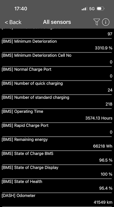

Mijn laatste metingen duiden op een capaciteit van 68 kWh van de accu.
Vandaag bijvoorbeeld 95% verbruikt (op 378 km), en volgens de app was dat 65 kWh.
[ Voor 4% gewijzigd door Phusebox op 12-05-2024 15:49 ]

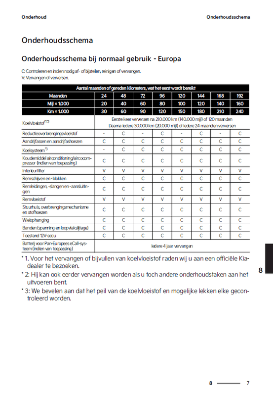

Wat ik nog vergeten was te melden: Bij mijn eerste onderhoudsbeurt vorige week (31,5K, 1 jaar) is het interieurfilter niet vervangen... omdat de leasemaatschappij daar nog geen toestemming voor gaf. Dus moet ik 60K doen met een vies filter. Vuile schrapers. :(
Niet mee akkoord gaan.
Onderhoudsschema van KIA voor Europa geeft aan V= vervangen bij 24 maanden of 30.000km (welke als eerst voorkomt).
Bij jou is het 30.000 km.
Ze behoren minimaal onderhoud uit te voeren wat de fabrikant voorschrijft, en dat is ook wat je mag verwachten van de leasemaatschappij.
Afbeeldingslocatie: https://tweakers.net/i/KFf4s59IQHNFXwQWpGLF_l2Sd6s=/x800/filters:strip_exif()/f/image/AbaLfduKOnnrDGIEuAesEMT7.png?f=fotoalbum_large

Solarman schreef op maandag 13 mei 2024 @ 15:27:
Heb ook al contact opgenomen en een klacht ingediend. (y)

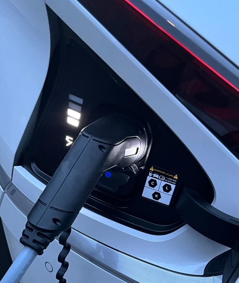

Welke laadpoort zou niet verlicht zijn dan? ik heb verlichting in mijn laadpoort. Hebben ze dat er weer afgehaald?
[ Voor 16% gewijzigd door murky123 op 14-05-2024 08:48 ]
Ik zag geen verschil, waar zit die verlichting dan? En ik bedoel wederom niet de achterklep, maar de klep waar je oplaadaansluiting achter zit.
Sorry dan heb ik te snel geoordeelt.

Verlichting op de laadpoort is recent toegevoegd voor MY24.

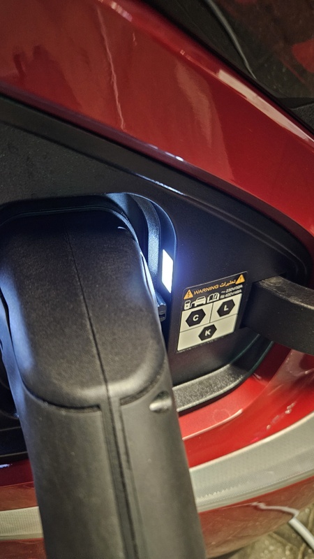

murky123 schreef op dinsdag 14 mei 2024 @ 08:47:
Misschien in de GT uitvoeringen maar in 58 kWh plus heeft mijn laadpoort geen verlichting. Het is in het donker altijd zoeken om het knopje te vinden om de klep te sluiten.
EV6 58kWh Plus RWD MY:23
  • murky123
  • Laatst online: 23-05 08:56
mijn light edition 58kwh heeft een lamp in de laadpoort , links van de stekker. auto is 8 december geleverd

murky123 schreef op dinsdag 14 mei 2024 @ 09:55:
Heeft de mijne ook, geleverd ergens begin februari.

Bij de oudere modellen is er noch het licht noch de verlichte sluitknop. Wij moeten het doen met het licht van het batterijstatus.
Is dat de Snow White Pearl? Zou je wat meer foto's kunnen delen? Heb ook de Light Edition 58 kWh in bestelling.( 23 mei ETA dealer).
Mijn Light heeft ook een lamp in de laadpoort.
Is sinds de MY2024 standaard.
Afbeeldingslocatie: https://tweakers.net/i/_hPf_Q1opqgEZb3wVAUPa99ahAw=/x800/filters:strip_icc():strip_exif()/f/image/RinsppqkfMMwfYQK0wM3Rldg.jpg?f=fotoalbum_large
  • murky123
Maarten69 schreef op dinsdag 14 mei 2024 @ 15:25:
inderdaad de snow white pearl light edition 58kwh , nog eventjes wachten en veel plezier met de jouwe.

  • itsjohan
  • Laatst online: 09:08
greg-a schreef op dinsdag 14 mei 2024 @ 14:48:
Krijg je dit via een OBD apparaat en app? Of zit dit standaard in de Kia Connect app?
Ja obd2 inderdaad, via Bluetooth en dan de carscanner app op je telefoon. Leuk om te bekijken, je kunt zelfs op celniveau bv het voltage zien maar ook hoeveel g krachten de auto ondergaat, hoe ver de rem ingetrapt is, hoe warm de koel vloeistof is etc. Dit allemaal als bijrijder natuurlijk of na de rit.
