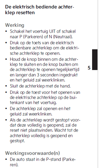

Sinds een aantal weken sluit de automatische achterklep meteen na het openen.
Heeft één van jullie dit al eens meegemaakt en een oplossing?
NB. Ik kan pas over twee maanden bij de dealer terecht.

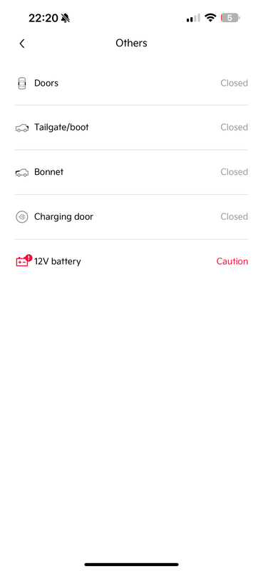

Auto is net terug van de garage voor kleine beurt en winterbanden.
Moet ik me zorgen maken om de accu nu?…

Atlas schreef op dinsdag 7 mei 2024 @ 22:21:
Heb dat ook elke keer na een garagebezoek. Die laten de auto heel lang aanstaan en dan is ie vaak ver leeg.
Waarschijnlijk bij jou ook het geval.
Toen ik deze melding had hebben ze de accu vervangen heeft 5 dagen geduurd voordat de app weer normaal was. Als de accu stuk is krijg je waarschijnlijk wel een melding bij het starten dat de spanning laag is.
zo niet dan moet die waarschijnlijk gewoon bij laden en is de melding weg over een paar dagen.

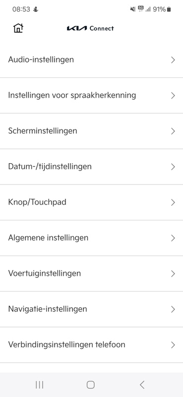

Hulpvraagje:
- Waar vind ik de instelling dat de auto automatisch op slot gaat als ik wegloop? Kan dat echt nergens vinden...
  • izzet3838
  • Laatst online: 29-05 15:28
Fiorano schreef op woensdag 8 mei 2024 @ 08:54:
Hulpvraagje:
Heeft die niet :(
Wat betreft de knoppen voor de steolverwarming heb ik het nooit begrepen, er is een plek voorzien voor je pols(naast de startknop) om je airco te bedienen...
7600X3D - RTX 5080 | Kia EV6 long range rwd (MY24)

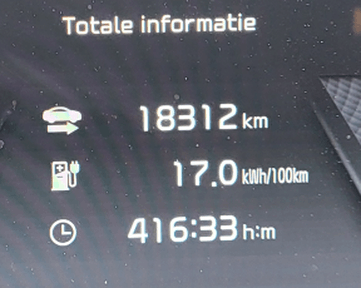

EV6 GT-Line 74 kWh vandaag 1 jaar:
Afbeeldingslocatie: https://tweakers.net/i/Si94pVr8Qnl5YY04s2zsr7Jo7z8=/full-fit-in/4000x4000/filters:no_upscale():fill(white):strip_exif()/f/image/nFDvDe9CPfdjPnqtS9nF2pwt.png?f=user_large

gaffarra schreef op dinsdag 7 mei 2024 @ 14:11:
Ik meen dat je de achterklep kunt "resetten" procedure daarvoor staat ergens in de handleiding. Anders wordt het een bezoekje aan de dealer vrees ik.

Via de Kia Connect app nog een handigheid ontdekt. Ik weet niet of dit al bekend was.
Via Meer -> Gebruikersinstellingen -> Gebruikersprofiel -> Voertuiginstellingen kun je allerlei opties aanpassen die je normaal gesproken via het infotainmentsysteem in de auto zelf moet instellen.
Voor voorbeelden zie screenshot hieronder.
Afbeeldingslocatie: https://tweakers.net/i/0NMh727JH2bMRWN91t4TpzI0n6A=/x800/filters:strip_icc():strip_exif()/f/image/JCwsJuDAgzw7uojEruNAYOke.jpg?f=fotoalbum_large
Wanneer je dan de volgende keer in de auto stapt worden deze instellingen naar het infotainmentsysteem gedownload. Je krijgt hiervan ook kort een melding op het scherm.
Ik vind het wel handig om de instellingen via de app aan te passen want in het infotainmentsysteem is het soms behoorlijk zoeken naar een optie. Misschien hebben jullie iets aan deze tip.

Sonicfreak schreef op vrijdag 10 mei 2024 @ 09:00:
Heb je de auto pas??
Afbeeldingslocatie: https://tweakers.net/i/1sQflI0N73f55qzP5h9hOKpDXhY=/full-fit-in/4000x4000/filters:no_upscale():fill(white):strip_exif()/f/image/XNMYuNHvRpAASd2dJEPNlu3i.png?f=user_large

  • Sonicfreak
  • Laatst online: 29-05 15:15
Sinds 26 april.
  • --HOOLIE--
  • Laatst online: 21-05 13:29
--HOOLIE--
MILLLLLLLLL
Dat verklaart het...
Met GOD zelf heb ik geen problemen, het is meer zijn fanclub die mij niet aanstaat...
  • Sonicfreak
Ik deelde de informatie alleen zodat anderen er ook wat aan hebben wanneer die niet op de hoogte waren van deze handigheid in de app.

Ik ben vandaag aan de beurt: 12v accu leeg. Auto gaat niet meer aan.
Ben gisteren om 21:46 thuis gekomen na 3000+ km in twee weken (Noorwegen) dus goede timing....
Wie kan ik nu het beste bellen? De SOS knop in de auto lijkt me wat dramatisch?
Zij stond aan de AC maar die doet nu ook niets meer. Is dat logisch omdat de 12v accu leeg is of is nu mijn ICCU overleden?
[ Voor 20% gewijzigd door henrov op 11-05-2024 12:31 ]

  • henrov
  • Laatst online: 04-05 16:44
Afbeeldingslocatie: https://tweakers.net/i/rJohuhOVjhfURxSCViaYN99K6MA=/800x/filters:strip_icc():strip_exif()/f/image/6MC2DwDzhqzIsjPQEbt3VN9z.jpg?f=fotoalbum_large

Phusebox schreef op zaterdag 11 mei 2024 @ 19:31:
Iemand die een idee heeft wat de oorzaak en oplossing is van een laadklep die niet meer open gaat?
De noodvergrendeling aan de binnenkant doet niks. Als ik de laadklep open via de knop of door er op te drukken hoor je wel een motortje zoemen maar er gebeurt niks. Gisteren en vandaag weer hetzelfde.
Enige dat ik kan doen is handmatig open trekken.
Misschien werk een reset.
De elektrisch bediende achter- klep resetten
Werking
僅 SchakelhetvoertuigUITofschakel naar P (Parkeren) of N (Neutraal).
僅 Drukopdetoetsvandeelektrisch bedienbare achterklep om de elektri- sche achterklep te openen.
僅 Houddeknopbinnenomdeachter- klep te sluiten en de knop buiten om de achterklep te openen tegelijkertijd en langer dan 3 seconden ingedrukt en het geluid zal weerklinken.
僅 Sluitdeachterklepmetdehand.
僅 Drukopdetoestvoorhetopenenvan de elektrische achterklep op de bui- tenkant van het voertuig.
僅 Deachterklepzalopenenenhet geluid zal weerklinken.
僅 Alsdeachterklepwordtgestoptvoor- dat deze volledig is geopend, zal de reset niet plaatsvinden. Wacht tot de achterklep volledig is geopend en gestopt.
Werkingsvoorwaarde(n)
Je moet de knop aan de binnenzijde om te sluiten en de knop op de buitenzijde om te openen tegelijkertijd
Indrukken.
Staat in de gebruiksaanwijzing, hoofdstuk 5 - 25
(Helaas werk copy past niet goed )
[ Voor 7% gewijzigd door JanMe op 11-05-2024 20:22 ]

Dit is zo onleesbaar... wat is de bron?
Punt 3: dan moet je al met 2 man zijn? Snap er niks van.
[ Voor 3% gewijzigd door Phusebox op 11-05-2024 20:16 ]

@Phusebox Hij, @JanMe , geeft je een resetmethode voor de achterklep.
Dat is ook wel een laadklep, maar niet de laadklep die jij bedoelde.

  • JanMe
  • Registratie: Juli 2019
  • Laatst online: 06-05 14:29
Indrukken.

Ah ik bedoelde de klep waar de laadaansluiting achter zit...

De laadklep open je om je auto op te laden. Wat jij aangeeft gaat over de koffer (de tail-gate).
PhuseBox heeft 'n probleem met de laadklep. Over een reset daarvan vind ik niks in de handleiding.
  • JanMe
Foutje, en dan helaas geen oplossing :'(

Je kunt in je infotainment instellen of de kabel moet ontgrendelen bij stoppen laden of bij ontgrendelen auto.
