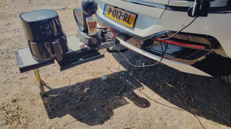

Zijn er mensen die de V2L adapter echt gebruiken of gewoon een keertje omdat het kan en daarna verder nooit meer.
Ben daar toch wel nieuwsgierig naar.
  • JanAllElectric
  • Laatst online: 28-05 22:00
Highlander1962 schreef op woensdag 3 april 2024 @ 15:39:
Wij gaan op zonnige dagen naar Zeeland (Brouwersdam) en zetten de KIA dan tussen de campers. Tafeltje, stoelen, koelbox (op het interne stopcontact), (n)espresso apparaat en grilplaat. Handig die V2L adapter _/-\o_ .
Jammer dat je op vakantie de V2L adapter niet kan gebruiken tijdens snelladen. Anders hadden we ook even koffie gezet. Nu vaak even tussendoor een leuke plek zoeken.

Hier eens gebruikt tijdens een stroomuitval.

Eén keer gebruikt met de stofzuiger. Kort daarna een Dyson gekocht en nu ligt hij onder de voorklep in het tasje niks te doen.

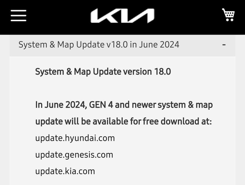

  • izzet3838
  • Laatst online: 15:28
Afbeeldingslocatie: https://tweakers.net/i/DHmV9kW1ceK3ffBvvWi0B_-antE=/800x/filters:strip_icc():strip_exif()/f/image/lGWcdUvdTUjVQGsVDvrzT4tZ.jpg?f=fotoalbum_large
Volgende update in juni blijkbaar, hopelijk krijgen we manuel precon en wireless android auto...
7600X3D - RTX 5080 | Kia EV6 long range rwd (MY24)

  • Phusebox
  • Laatst online: 15:38
izzet3838 schreef op donderdag 4 april 2024 @ 00:02:
EV6 heeft Gen5W.

  • stimpyrulez
  • Laatst online: 27-05 18:57
effe de bron vermelden wellicht:
https://www.mapnsoft.com/kia/faq-contact-us/
en dan kopje: System & Map Update v18.0 in June 2024

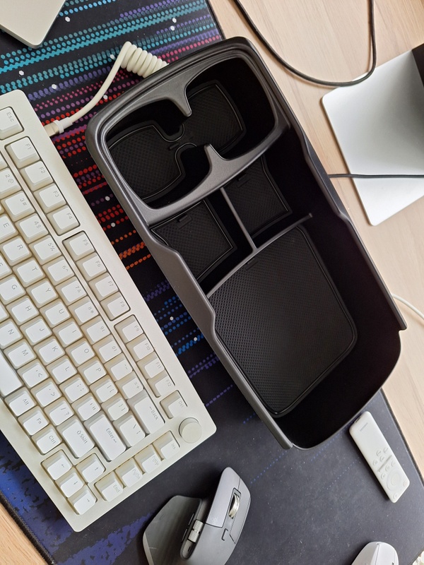

  • izzet3838
Afbeeldingslocatie: https://tweakers.net/i/qMrvfb3NeaaPlsaNqsnS-LnEVTc=/x800/filters:strip_icc():strip_exif()/f/image/NYJMVDk8JjfzTxsccUWSKjiY.jpg?f=fotoalbum_large
Zojuist geleverd(nu de wagen nog :) )
Voor de mensen die een linkje willen(is wel een beetje in prijs gestegen zie ik).
Voelt wel heel solide aan:
https://a.aliexpress.com/_EJnQqIH
Zijn er nog andere accessoires die jullie niet zouden willen missen?

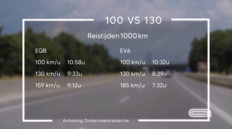

  • petertenboer
  • Laatst online: 13:15
IvoB2 schreef op donderdag 4 april 2024 @ 10:34:
@Phusebox
En, mijn persoonlijke mening, door sneller te rijden en de accu te gaan voorverwarmen neemt de range sowieso ook al af.
Je zou dus al moeten berekenen wat je in tijd wint door snel en sportief te rijden in combinatie met voorverwarmen accu (met kWh verlies) tov van gestaag ecorijden zonder de accu voor te verwarmen. Ik denk dat je verbaast zou staan van het uiteindelijke resultaat.
En ik woon in Vlaanderen. Sportief en snel rijden is er hier al lang niet meer bij. De snelheidsbeperkingen zijn er 30/50/70 en 120 op de autosnelweg. En in dat laatste geval mag je al blij zijn wanneer je de honderd haalt. Of ik op de openbare weg nu sportief en snel rij of in gelijlkatige ecomodus maakt meestal in tijd tot de bestemming niet uit.
In een testje van autoblog zie je dat snel rijden in combinatie met 800 volt snelladen wel tot kortere reistijden leidt. https://youtu.be/rnJkwU58g04?si=yc9HE0zv38_Uwx5q
Afbeeldingslocatie: https://tweakers.net/i/gcSJ8YBNFDKtXIJ90LjBdI9oEMU=/800x/filters:strip_icc():strip_exif()/f/image/sSTho3jNTxTPTEV63yGo7qEi.jpg?f=fotoalbum_large

petertenboer schreef op donderdag 4 april 2024 @ 13:19:
Inderdaad.
En in andere tests zie je dan weer dat de optimale snelheid rond de 130 km/uur draait.
In de praktijk zie ik trouwens niemand continu een snelheid van 185 km/uur aanhouden over 1000 km.

  • FlyingGameGuy
  • Laatst online: 28-05 15:36
izzet3838 schreef op donderdag 4 april 2024 @ 12:44:
Ah dat bakje heb ik er ook in gedaan, goede aankoop :)
Verder heb ik nog een cover besteld voor het midden console. Daar blijven veel vinger afdrukken achter en je blijft dan poetsen.
Ik heb deze https://www.amazon.com/dp...0_TE_simp_item_image?th=1
Die kun je nog aanvullen met covers voor de zwarte onderdelen bij je deuren.

Bijvoorbeeld
100 km/u = 10000
130 km/u = 16900
Dus je verbruik van 100 naar 130 gaat met ongeveer 69% omhoog. Uiteraard slechts een indicatie, maar het geeft je een redelijk inzicht in het effect van snelheid op je verbruik.
Wil overigens niet zeggen dat je geen 130 moet rijden, doe ik zelf ook, als ik de range niet nodig heb. Voor de kosten maakt het mij niet zoveel uit, ik laad goedkoop thuis.

Bosmonster schreef op donderdag 4 april 2024 @ 15:51:
Even een grove berekening die je kunt hanteren voor snelheden en efficiency is simpelweg je snelheid kwadraat.
Bijvoorbeeld
100 km/u = 10000
130 km/u = 16900
+69% is je verbruik per minuut.
Per kilometer kun je ongeveer aanhouden: 10% sneller is 10% meer verbruik per km.
Ja, vooral tijdens kamperen. Bij de meeste campings waar ik sta krijg je standaard 6A. Met extra bijbetalen is soms meer te krijgen.
Omdat ik sinds vorig jaar full electric kampeer met inductieplaat* is 6A weinig cq moet je wel erg oppassen dat de zekering niet springt. Daarvoor gebruik ik dan ook de V2L adapter: de EV6 kan de inductieplaat probleemloos van stroom voorzien bij het koken. Erg handig en zou die optie niet graag meer willen missen.
*eerder gebruikte ik gasflessen of benzinebranders op de camping. Maar elektrisch koken is toch wel veel fijner vind ik.
Afbeeldingslocatie: https://tweakers.net/i/uMnI0f0EweKfw_P5sWtgPonqtV0=/800x/filters:strip_icc():strip_exif()/f/image/ATRr9oN9KHuQ4Nw3rSEEHLHD.jpg?f=fotoalbum_large
Afbeeldingslocatie: https://tweakers.net/i/JnpducqjviN1M6CgY38DJmrHcCk=/800x/filters:strip_icc():strip_exif()/f/image/ZII3kCawheHkAOGBXYHtNQy4.jpg?f=fotoalbum_large
Bijvoorbeeld romantisch met vriendinnetje afbakbroodjes met Dolce Gusto nuttigen in prachtig Belgisch bos. Gekoelde drank en etenswaren dag en nacht in compressor koelkast achter rechter voorzitting. Tijdens langere parkeer stops in brandende zon tijdens bezoek aan Spaans marktje, de V2L adapter gewoon ingeplugd en het binnenstopcontact blijft spanning houden. Dit zijn enkele voorbeelden. Het andere gebruik had ik al eerder vermeld. Heel persoonlijk natuurlijk. Ieder zijn ding.

Franciesco schreef op donderdag 4 april 2024 @ 19:19:
Da's eigenlijk wel geniaal, inductie koken vanuit de auto. Wat voor plaat heb je hiervoor, en hoeveel prik trekt ie uit de auto? Wij waren aan het kijken om onze gasplaat te vervangen, maar inductie scheelt natuurlijk wel een gasfles in de auto.

Bra-Jo schreef op vrijdag 5 april 2024 @ 09:11:
Zelf heb ik die van de LIDL (2 pits inductie)
https://www.lidl.nl/p/sil...uctiekookplaat/p100371731
Koken kost zoals al opgemerkt niet heel veel energie. Thuis is dat met normaal (niet zeer uitgebreid) koken hooguit 0,5kWh. Op de camping is dat niet meer. Dus voor een netto ca 73kWh batterij zoals mijn EV6 heeft stelt dat niet veel voor.
Met 2 pitten moet je iets meer plannen hoe je gerechten maakt, maar dat lukt ons prima. Een laagje water aan de kook houden werkt vaak ook goed door de pan bovenop een andere hete pan te zetten. En/of met een klein oventje of hooimadam (https://www.hooimadam.com/) er bij krijg je extra mogelijkheden.
