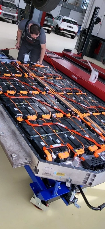

M_H schreef op zaterdag 23 maart 2024 @ 14:55:
Bij mijn EV6 77kw my23, hetzelfde probleem. accupercentage 100%, 53 km range. Na iedere laadbeurt minder range en het opladen zelf (6h39 min en 11,9 kwh geladen bij 11kw lader) is ook om te huilen. 8 en 9 april gaat auto naar dealer. Hadden al gezegd dat één cel minder spanning had dan de rest. Ben benieuwd hoe ze het gaan oplossen en hoe lang het gaat duren. Denk wel dat ik nog eens ga proberen door vanaf 10% te laden en dan tot 100%. Duurt wel ongeveer 72 uur als het lukt.
Vervelend! Probleem is dat je geen langere afstanden meer kunt afleggen. Ik was het vertrouwen in de auto compleet kwijt. Uiteindelijk ben ik mijn auto ongeveer 5 weken kwijt geweest. Eerst probleem op zoeken, toen accucel bestellen en monteren.
  • ColdRain
  • Laatst online: 27-03 09:00
Mjas schreef op zaterdag 23 maart 2024 @ 22:44:
Mij is verteld dat de losse accucellen serie geschakeld zijn. Als er 1 accucel minder presteert zorgt deze er voor dat de andere accucellen ook minder gaan presteren. Als er 1 accucel stuk is, functioneert het geheel niet meer. De garage kan alle accucellen doormeten en controleren of ze allemaal een gelijke spanning hebben. Dat is denk ik de enige manier om uitsluitsel te krijgen of alles goed functioneert. Bij mij zijn de metingen uitgevoerd toen ik nog maar 20% van de normale range over had.
Er zijn 384 cellen, 192 cellen in serie, dat 2 keer en die 2 in parallel. In battery-techspeak is dat dan 192s2p.
  • blb4
Mjas schreef op zaterdag 23 maart 2024 @ 22:52:
Nu wel weer helemaal in orde? Bereik zoals 't moet zijn?

  • marc4547
  • Laatst online: 14:06
ColdRain schreef op zaterdag 23 maart 2024 @ 22:56:
Ik denk dat je het ietsje verkeerd hebt, er zijn 32 cellen en hoe ze in serie of parallel staan weet ik niet maar hier is de foto van een akku van een EV6 en het zijn er 32....Afbeeldingslocatie: https://tweakers.net/i/TeivT5zd40l3l89lgxuxQHEM58U=/full-fit-in/4920x3264/filters:max_bytes(3145728):no_upscale():fill(white):strip_exif()/f/image/1AwzpHY1HmhVZZZwf1s1mRx7.webp?f=user_large
Zeer happy met mijn 2e EV6, van Gravity Blue naar Dark Forest Green, beide RWD 77,8 KW. Bij vlagen ben ik geniaal, jammer dat het vaak windstil is.
  • grotegok
  • Laatst online: 12:46
marc4547 schreef op maandag 25 maart 2024 @ 06:37:
Ik denk dat je het ietsje verkeerd hebt, er zijn 32 cellen en hoe ze in serie of parallel staan weet ik niet maar hier is de foto van een akku van een EV6 en het zijn er 32....[Afbeelding]
Volgens mij zie ik 2 stringen, dus het zou best kunnen. Elke unit intern alle cellen in serie.
  • ColdRain
Dat zijn geen cellen maar modules met daarin cellen. Wellicht 12 in serie geplaatste cellen per module, 16 modules in serie en de andere 16 daarmee in parallel. Die 32 modules vormen het battery pack.
Hier zie je zo'n module uit een EV6. En ook nog wat andere interessante info fwiw.
[ Voor 18% gewijzigd door ColdRain op 25-03-2024 16:07 . Reden: url toegevoegd ]

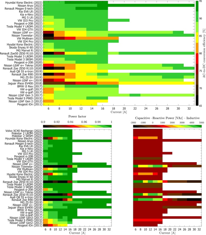

  • BelgNL
  • Registratie: November 2021
  • Laatst online: 28-11-2024
Hieronder een interessante grafiek over de efficiëntie van het omzetten van AC naar DC bij verschillende elektrische auto's.
Afbeeldingslocatie: https://tweakers.net/i/FFg0RU1QTSAS8CEvgpgXvFl7WXo=/x800/filters:strip_icc():strip_exif()/f/image/2bTRDEZJ7UJFfG8JuhFyLBE9.jpg?f=fotoalbum_large
Hieruit blijkt dus dat zowel bij lage als hoge stroomsterktes er maar beperkte verliezen zijn bij de EV6 en dat de efficiëntie steeds rond 90% schommelt. Voor wie het hele artikel wil lezen: https://www.sciencedirect...cle/pii/S2213138823005052

BelgNL schreef op maandag 25 maart 2024 @ 20:29:
Ik kom zelf op een verlies van 24% bij 2,3 kw/h laden.

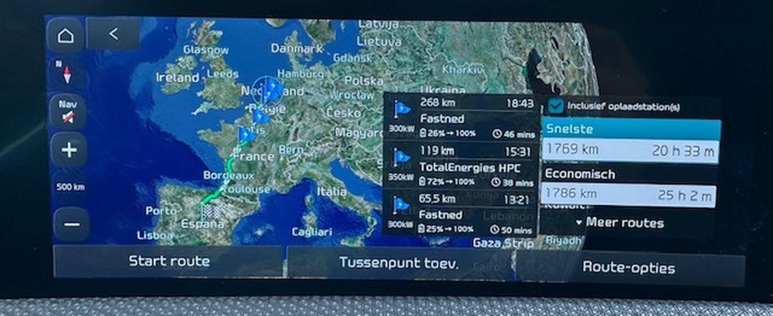

Doet bij jullie de routeberekening met laadpalen op de route het nog? Bij mij en zwager sinds een paar dagen niet meer. Hij geeft wel aan dat je buiten je range komt maar geeft vervolgens aan dat er geen laadpalen op e route beschikbaar zijn - wel alles aangevinkt.
Hier hetzelfde. Is gebeurd na een bezoek aan de garage, maar ze zouden niets gedaan hebben aan de software. Meer mensen met deze ervaring?

MCWD schreef op zaterdag 23 maart 2024 @ 16:51:
Live gecheckt. Werkt gewoon bij mij.

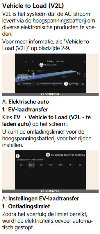

Is er een manier om te bereken hoeveel kWh ik nodig heb om een camping koelkast met V2L 3 dagen constant aangesloten te kunnen hebben, zodat ik niet met een lege accu kom te staan? Ik ga in mei 3 dagen naar een camping zonder stroom, en ben aan het denken om een koelbox te mee te nemen en deze dus constant met V2L aangesloten te houden, of dit uberhaupt kan.
Heb zelf een 54 kWh EV6 zonder adapter, maar kan er waarschijnlijk een lenen.
[ Voor 5% gewijzigd door Poulske op 27-03-2024 15:32 ]
  • DaMenaz
  • Laatst online: 14:27
Met een volle accu van 77 kWh kun je een gemiddeld huishouden een week van stroom voorzien, dus 3 dagen een campingkoelkast zal wel gaan. Ook met de kleine accu.
Bovendien kun je in de auto instellen tot welk percentage V2L werkt. Volgens mij met een minimaal restpercentage van 20%. Komt de accu onder de 20%, dan levert hij geen stroom meer aan de V2L en het stroompunt onder de achterbank.
Niet letterlijk het antwoord op je vraag, maar wel op het probleem denk ik.

Poulske schreef op woensdag 27 maart 2024 @ 15:32:
Je kan de EV6 zo instellen dat de V2L nooit onder een bepaald niveau gaat leveren.
Hoe lang dat duurt hangt uiteraard van de begin SoC van je EV accu af.
En dan moet je weten hoeveel je koelkast verbruikt.
En een camping koelkast lijkt me in verhouding tot een koelkast thuis niet het grootste model.
Onze koelvriescombinatie van 234/107 liter verbruikt bv. een 250 - 300 Wh per etmaal. Dat is nog geen kWh per drie dagen.
De V2L socket kan max. ook maar 3,6 kW leveren. Zelfs op vol vermogen en bij een SoC van 100% zou je dan al 10 dagen stroom kunnen leveren en nog meer dan 20% restcapaciteit in de accu moeten hebben.

izzet3838 schreef op woensdag 27 maart 2024 @ 15:52:
Volgens heel veel mensen werkt v2l inderdaad, ik doelde op de software instelling om het te beperken op 20%.
Tenzij Kia slordig is geweest zouden de versies zonder v2l die optie niet moeten hebben...
Checken of je dit menu tevoorschijn kunt toveren:
Afbeeldingslocatie: https://tweakers.net/i/lP4oLuKyAKMFC9WAYjBVVAn8g8k=/x800/filters:strip_exif()/f/image/3didiWeW6Y2ssFIQnBFbPHZy.png?f=fotoalbum_large
Catch my drift?
  • izzet3838
  • Laatst online: 15:39
DaMenaz schreef op woensdag 27 maart 2024 @ 16:01:
Mijn auto zit ergens tussen de haven van antwerpen en de dealer in(deze ochtend nog de dealer gepasseerd en hij stond er niet, dus zal het helaas nog niet kunnen checken).
Maar daar doelde ik idd op, de ev6 zonder v2l kan wel v2l doen(mogelijk aan verminderde stroomsterkte) maar de vraag is of die dan ook stopt bij 20 aangezien dat de initiële vraag was...
Logsicherwijs zou die software niet zichtbaar moeten zijn en op de standaardvalue zou moeten staan...
Maar dat is dus gokken.
