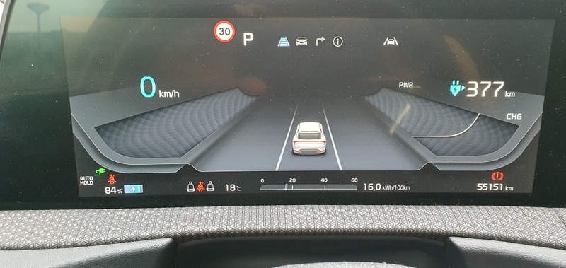

  • JanAllElectric
  • Laatst online: 28-05 22:00
--HOOLIE-- schreef op donderdag 14 maart 2024 @ 16:13:
Fijn dat het weer warmer wordt!!
Eco stand, geen kachel of airco aan..
Alles aan en 377km bij 84% SOC.
Afbeeldingslocatie: https://tweakers.net/i/36CT_Qgp2LZVNd9dXudHg5hHqTs=/800x/filters:strip_icc():strip_exif()/f/image/5MNgjtaHbevxZPJrhYUAAIcl.jpg?f=fotoalbum_large
