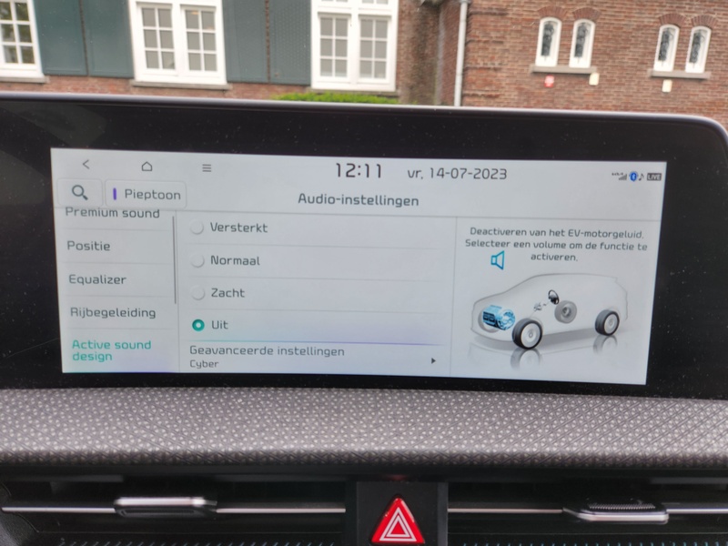

  • DaMenaz
  • Laatst online: 12:48
Meteen uitgezet. Vind het nogal kinderachtig
Maar moet er wel gewoon opzitten uiteraard.
Afbeeldingslocatie: https://tweakers.net/i/lONZtntKFTP41NK5TEcazpf0AHw=/full-fit-in/4920x3264/filters:max_bytes(3145728):no_upscale():strip_icc():fill(white):strip_exif()/f/image/CAlTr8F7LmaOAY3WSQ4wvHRU.jpg?f=user_large
Grappig plaatje ook, aangezien mijn motor achterin ligt.
[ Voor 8% gewijzigd door DaMenaz op 11-07-2023 17:37 ]
Catch my drift?
  • Solarman
  • Registratie: Mei 2022
Hoofdscherm > Instellingen > Voertuig > Active sound disign.
(Zoals @DaMenaz al in de foto aangeeft.
NL, ENYAQ SPORTLINE 210kW MY25 FACELIFT SWversie 5.4.4. | Alfen Laadpaal EVE Single S-Line

  • DaMenaz
anboni schreef op dinsdag 11 juli 2023 @ 17:27:
Dit gaat toch gewoon over de, wettelijk verplichte, brom die EVs op lage snelheid moeten maken zodat voetgangers en fietsers niet al te veel verrast worden? (als ze tenminste geen walkman op hun harses hebben en sowieso niks van de wereld meekrijgen)
Nee, dit is welk computerspelgeluid je over de speakers wilt horen als je optrekt. Staat los van het geluid buiten de auto. Dat kun je alleen uitzetten door de juiste zekering te wippen. Zou ook gek zijn als een wettelijk verplicht geluid zo makkelijk uit te zetten zou zijn.
[ Voor 7% gewijzigd door DaMenaz op 11-07-2023 17:35 ]
Catch my drift?

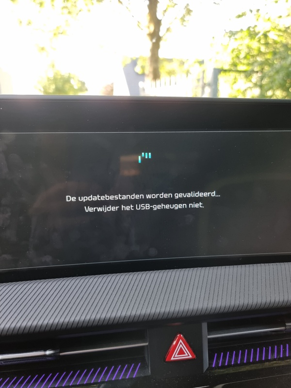

  • sn0x0r
  • Laatst online: 12-10 09:43
Duurt dit bij jullie ook zo lang?
Afbeeldingslocatie: https://tweakers.net/i/5D8Inc9kX9oJPeqRv7gVXTJMTvA=/x800/filters:strip_icc():strip_exif()/f/image/3im9abfmXs6qjogOJRNyTIDT.jpg?f=fotoalbum_large
Nu nog 2x geprobeerd, de validatie lijkt nu wat sneller te gaan, maar het installeren gaat rete graag, daarnaast (zit niet constant mee te kijken) maar ergens nog voor 50% stopt hij ermee, start het infotainmentsysteem op en is de update niet geïnstalleerd. Denk dat ik de usb stick maar een keer opnieuw ga maken.
[ Voor 28% gewijzigd door sn0x0r op 11-07-2023 21:20 ]
  • stimpyrulez
  • Laatst online: 16:33
sn0x0r schreef op dinsdag 11 juli 2023 @ 20:48:
Ja, het duurt rete lang ;)
Gemiddeld zo'n 30 tot 45min.
Ik heb een oprit en zet de auto altijd 'aan' (wegrijstand).
Lichten uit en updaten maar.
Heb een laten updaten na uitschakelen van de auto, maar toen was de accu bijna leeg (12v).
  • anboni
  • Laatst online: 19:44
Probeer voor de zekerheid ook eens een andere usb stick (bij voorkeur ander merk)

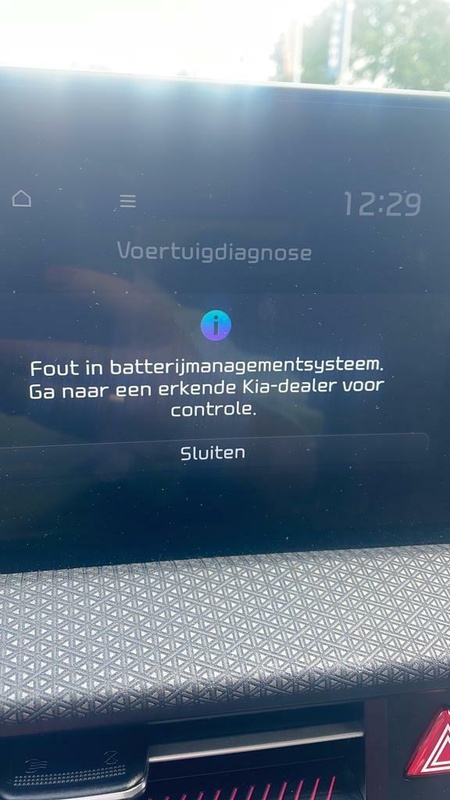

  • EricEB
  • Registratie: November 2021
  • Laatst online: 17-09 10:47
Zo....ben al poosje hier niet meer geweest, alles ging zo voorspoedig tot aan grote schade recent. Overigens goed hersteld allemaal.
Nu in een week 2x bij dealer met melding: batterijmanagementsysteem. Naar de dealer !
Toeval? Bij 2 x zelfde laadpaal deze storing. Nu moet alles uitgeplozen worden, schijnt een cel niet goed re zijn....
Lekker dan, week voor zomervakantie met caravan naar zuid Frankrijk. Voor zekerheid vervangend vervoer geregeld, erg druk bij dealer, kon wel weken duren...
Iemand die dit herkend ?
Afbeeldingslocatie: https://tweakers.net/i/7KmP87YNoCtoGXx-voTYUSC0uok=/x800/filters:strip_icc():strip_exif()/f/image/9uIagnoDgDzijGKusKi9vJQQ.jpg?f=fotoalbum_large
  • Polo132
  • Registratie: November 2022
  • Laatst online: 24-09 19:11
EricEB schreef op woensdag 12 juli 2023 @ 10:50:
Oei, defecte ICCU? (Google of zoek op dit forum)

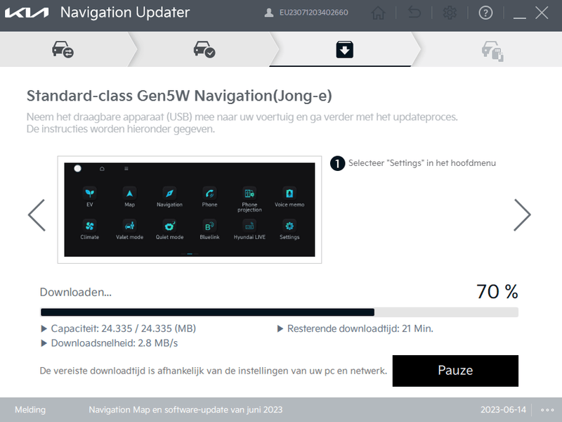

Ja, heel lang. Ik had een mooie snelle Sandisk USB, maar die ben ik kwijtgeraakt. Snel een Kingston 128gb voor 9 euro op bol.com gekocht, maar dat merk je wel. Gisteren heeft de auto bijna 3 uur op de oprit gestaan voordat hij klaar was, waar dit bij de vorige updates telkens binnen een half uur gepiept was.
Wel lekker deze navigatie update zo net voor de vakantie. Mocht al niet klagen over de EV6 als reisauto, maar dit gaat het nog meer ontspannen maken :)

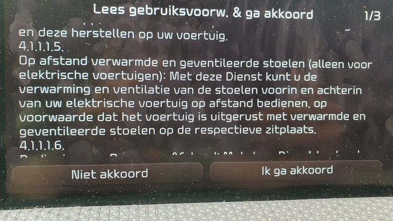

Afbeeldingslocatie: https://tweakers.net/i/mc7dmXUbQ1uM47TG53yYMei31SY=/800x/filters:strip_icc():strip_exif()/f/image/jyWFpFDo40pqbPRCMVCogRJr.jpg?f=fotoalbum_large
Afbeeldingslocatie: https://tweakers.net/i/5eQNgCkTiE7fZP3J1BavVRinUbY=/800x/filters:strip_icc():strip_exif()/f/image/rgmMykMonpUZ1u9fHw8LD8hK.jpg?f=fotoalbum_large
Knipperlichten en stoelverwarming op afstand bedienen. Volgens mij kan dat niet.
  • The Wizard
  • Laatst online: 10-10 21:19
The Wizard
Moderator Mobile
De Ideale Man schreef op donderdag 13 juli 2023 @ 19:54:
Nog niet :P
Inmiddels duidelijk dat ze een fout zien bij/in een cel van de accu. Ondanks drukte zou men er mee aan de slag gaan, zonder uitspraak hoe lang dit gaat duren.
Blijft opvallend dat het 2 x bij zelfde laadpaal gebeurde...waar ik vaker problemen had.
Of...is het restschuld van de aanrijding recentelijk, zat hele zijkant in de praktijk...
Inmiddels staat er door leasemaatschappij
een splinternieuwe Mazda CX 5 automaat op de oprit....te gebruiken zolang nodig. Zal dus de caravantrekker worden volgende week naar zuid Frankrijk....balen !

KiaEV6DA schreef op woensdag 12 juli 2023 @ 00:59:
Zeker weten dat het een GTLine is en zeker weten dat 'active sound design' er niet op staat. Nergens te vinden. Trouwens, ook het remote parkeren met de sleutel is me ook nog niet gelukt. Ik doe nochtans exact wat er in de handleiding (zowel tekst als video) staat. Toch langs de dealer dan maar...
Ik zag in het laatste YouTube-filmpje van EV Odyssey dat het Active Sound Design op zijn GT-Line is verdwenen sinds de vervanging van de versterker.

Afbeeldingslocatie: https://tweakers.net/i/a6uelrYxGDA6vNZx1dNkCLMXSBs=/800x/filters:strip_icc():strip_exif()/f/image/i5aK2325ssqPZS3i6NzEVStt.jpg?f=fotoalbum_large
Plus 77kwh RWD dec '21, meest recente software
  • anc
  • Laatst online: 14:26
anc
henrov schreef op vrijdag 14 juli 2023 @ 12:12:
Ja dat is het binnen geluid, niet buiten.
  • DaMenaz
anc schreef op vrijdag 14 juli 2023 @ 12:14:
[...]Ja dat is het binnen geluid, niet buiten.
Daar ging het al die tijd al om toch, geluid buiten kun je niet aanpassen via het menu.

Robert1962 schreef op vrijdag 14 juli 2023 @ 16:36:
Ik krijg elke keer een melding of ik akkoord kan gaan met aangepaste gebruikersvoorwaarden echter kan ik het niet accepteren ook niet als ik parkeer en stil sta. Ik word niet goed ervan en elke keer komt het weer tevoorschijn. Soms word ik gek van deze auto met dit soort gedoe
Wat dacht kever van ff stilste gaan staan en de voorwaarden te accepteren??
  • Robert1962
  • Registratie: November 2015
  • Laatst online: 27-02 21:20
Simon59 schreef op vrijdag 14 juli 2023 @ 16:55:
Ook gedaan en toen kwam er niks nadat ik het had geaccepteerd en had gewacht. Ongeveer 5 min

Robert1962 schreef op vrijdag 14 juli 2023 @ 17:00:
Had je ook Android Auto of Carplay lopen? Dan werkt het nl. niet, even ontpluggen.
  • Robert1962
The Wizard schreef op vrijdag 14 juli 2023 @ 19:54:
Nee had ik ook niet aan :'(
  • The Wizard
The Wizard
Moderator Mobile
Anders misschien de unit een keer resetten met een paperclip? Kan totaal geen kwaad.
  • Wiliyama
  • Laatst online: 02-04 17:55
The Wizard schreef op vrijdag 14 juli 2023 @ 19:58:
Ergens staat in de beschrijving 5 seconden ingedrukt houden voor een harde reset. ????
Wel, blijkbaar is active sound design deel van het meridian sound system. Die heb ik niet op mijn GTline. Bewust niet, omdat die niet zo positief werd onthaald. Mijn kinderen zullen dus op de achterbank op hun melodica de motorgeluiden mogen faken... 🤪 Heb ondertussen op een week de kaap van 500 km gerond. Wat een zalige bak toch! De perfecte balans tussen comfort en sportiviteit. Enige minpuntje tot nu toe: de toetsen op de middenconsole zet ik geregeld per ongeluk aan als ik het centrale bedieningspaneel voor klimaatregeling/radio/media gebruik. Al geregeld plotseling een warme kont of een heet stuur... En niet alleen van de snelle acceleraties. 🤪

Vraagje: waar vind ik de gebruiksvoorwaarden die pasgeleden op het display verschenen terug om ze bijvoorbeeld uit te printen? Tot nu toe nergens kunnen vinden op internet.
  • ColdRain
  • Laatst online: 09-09 11:53
(jarig!)
Wiliyama schreef op zaterdag 15 juli 2023 @ 13:31:
https://connect.kia.com/be/nl/kia-connect-legal-document1/
  • Wiliyama
Super bedankt Cold rain.
Ik had toch nog beter moeten zoeken.🤭
  • Wiliyama
The Wizard schreef op vrijdag 14 juli 2023 @ 20:02:
Nee, gewoon een paperclip in het gaatje naast de linker draaiknop. Dan start het systeem vanzelf op.
Ja dat is bekend. Merci. Maar in de gebruiksvoorwaarden las ik het volgende hetgeen ik nog nooit op het forum had gelezen:
Wanneer het voertuig langer dan zeven dagen uitgeschakeld is geweest, is een "harde reset" nodig om naar de "verbinding gereed"-status terug te keren en de Diensten te reactiveren. U kunt het voertuig zelf resetten door de reset-knop met een pen vijf seconden ingedrukt te houden terwijl het voertuig is ingeschakeld.
Zou er een verschil zijn tussen de 'normale reset' (kort indrukken) en de 'harde reset' zoals hierboven beschreven?
[ Voor 9% gewijzigd door Wiliyama op 15-07-2023 15:02 ]

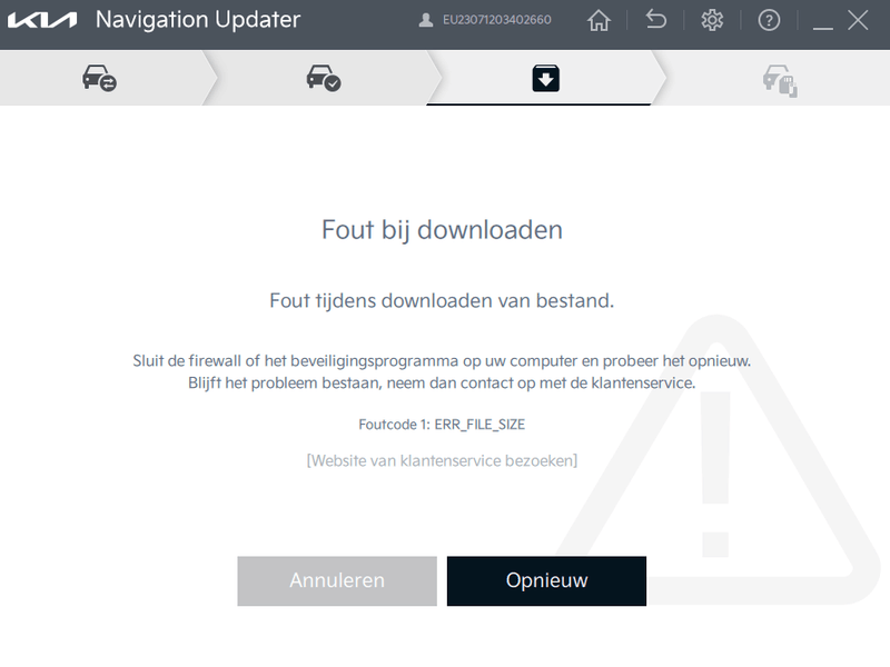

  • Laatst online: 26-09 12:36
Is dit voor iemand herkenbaar, ik probeer de Navigation updater te gebruiken, maar die loopt gewoon altijd vast.
Na 16% ofzo begint deze al met Foutcode 3 ERR_UNZIP_FAIL_MODULE
Afbeeldingslocatie: https://tweakers.net/i/vLQfWMyfj_ojKh7vbeJC23WBJCc=/800x/filters:strip_exif()/f/image/X4e57X2hOoktlCkoAZGpgwiy.png?f=fotoalbum_large
Hier op "Opnieuw" drukken en dan gaat die wel nog vlot door.
Maar net voor dat dit fragment (bij het downloaden van blijkbaar een bestand van rond de 24GB), loopt die opnieuw vast.
Afbeeldingslocatie: https://tweakers.net/i/pLbKaJjqiDds7bsfMDG8kNhxY4I=/800x/filters:strip_exif()/f/image/HVMoBS8tdJyHybhFvLcXeEfr.png?f=fotoalbum_large
Deze keer met "CODE 1: ERR_FILE_SIZE".
Afbeeldingslocatie: https://tweakers.net/i/4a9olxvWlzaIgBbAObbD9r7xxaE=/800x/filters:strip_exif()/f/image/nMN7YdTniVYrFulGOAKe823s.png?f=fotoalbum_large
Helaas gaat het hier compleet mis en helpt "opnieuw" niet. Dan reset die even terug naar iets van een 30% ofzo, download opnieuw maar gaat die op 70% opnieuw vastlopen.
De suggesties van "uw firewall" of "uw antivirus" zouden het nu niet meer mogen zijn, die heb ik compleet uitgezet.
Ik dacht dat het de USB stick was, heb een nieuwe gekocht van 128GB zelfde probleem.
De locatie waar ik het probeer te downloaden is niet de USB stick zelf maar een lokale SSD en heb ik inmiddels ook al een gewijzigd, geeft exact zelfde probleem.
De locatie op de pc zouden geen probleem mogen zijn, is nog 1TB vrije schijfruimte (NTFS).
Ik ben ten einde raad. Wagen pas deze week ontvangen en de garage heeft de moeite niet gedaan om de update te installeren met als resultaat dat die 1 jaar achter zit (versie juli '22).
Komt dit bij iemand bekend voor en weet die wat het probleem is? Of kan je die bestanden ergens manueel downloaden en doe ik het "overzetwerk" wel zelf.

Deinstalleer en installeer het programma opnieuw, mogelijk dat het probleem daar in zit, of probeer het op een andere pc. Dan sluit je dat in ieder geval uit.

Ook al een andere computer geprobeerd?
  • SMGGM
Loei123 schreef op zondag 16 juli 2023 @ 11:46:
The Wizard schreef op zondag 16 juli 2023 @ 07:38:
Bedankt voor jullie reactie. Verwijderen / opnieuw installeren geprobeerd.
Andere computer zal moeilijk worden. Andere computer die ik heb is een Linux Mint machine. Niet onmogelijk, maar wel een heel gedoe om daar eventjes Windows op te gaan zetten. Dat is een stukje dat ik een beetje wilde vermijden.
