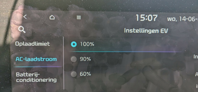

Overstag schreef op zondag 11 juni 2023 @ 08:21:
...... Is het dan zo vreemd dat ik denk dat er OTA een aanpassing heeft plaatsgevonden? Ik drukte nooit deze knop per ongeluk in, anders zou dat elke dag moeten gebeuren.
Maar ja ik laat het verder rusten, zoals het nu werkt vind ik prima.
Deze auto heeft wel meer verrassingen.
kijk, met het volledige verhaal is het (eindelijk) duidelijk waar je het over hebt ... merkwaardig verschijnsel. Wat je zegt: hoort bij het verassingspakket wat EV6 heet :P
  • Overstag
  • Registratie: April 2022
  • Laatst online: 25-10-2024
JeJeBe schreef op zondag 11 juni 2023 @ 09:15:
Denk niet dat @king_dude op zoek was naar een willekeurige afbeelding maar naar de afbeelding van @Overstag...
Zo zag en ziet het er nu bij mij ook uit.
De screenshot van “wintermodus” kan ik niet meer maken want die is vervangen door batterij-conditionering.
EV6 58kWh Plus RWD MY:23
  • king_dude
Overstag schreef op zondag 11 juni 2023 @ 12:02:
Wilde idd kortsluiten wat zichtbaar was. Kun jij in de app tot slot nog screenshot maken van welke versie je headunit is?
Iig heb je ‘ergens’ een head unit update gehad waar precon in zit. Hoe het zit met die losse updates heel bijzonder.
Als ik je verhaal zou moeten verklaren is dat je de losse updates al wel gehad hebt, en met een head unit update (ota of ‘miraculeuze wijze’) deze geactiveerd is. Of andersom: de headunit geeft de update weer, maar hij werkt niet . Dit kan ook, en komt voor wanneer dealer zijn werk niet goed doet.

Net de boel geupdate, navi met automatische stops werkt goed.
De volgende zaken nog gevonden, Soundhog optie in de Radio, geen idee of het al erin zat, nooit eerder opgevallen (nummer herkenning)
Afbeeldingslocatie: https://tweakers.net/i/Nx4tFalYMOjzNOTTRwD18W-tfOc=/800x/filters:strip_icc():strip_exif()/f/image/O2JUVBh2KgnSE4aGTgHk8tty.jpg?f=fotoalbum_large
En de laadstroom beperking is nu in procenten ipv tekst.
Afbeeldingslocatie: https://tweakers.net/i/m7Y9Bgnx934z3jnC9qBdRCoNSzo=/800x/filters:strip_icc():strip_exif()/f/image/qs8BEHRYpyXJw1IvcX3qtC90.jpg?f=fotoalbum_large
Alleen nu wel de beroemde zombie mode voor de eerste keer te pakken (12.000 km), straks even de voltage van de accu meten, misschien is ie laag ivm de update op de achtergrond.

Zal denk ik wel vanzelf komen, meestal zit je dan in een queue. Ik download gewoon via de app en heb OTA uitstaan, die 2 gratis OTA updates bewaar ik nog even.
haha, ik zie het icoon idd staan. Beetje over de top, die gegevens komen toch gewoon met RDS of DAB+ mee ( nou ja, als de zenderbaas daar zin in heeft).

En de keuzs van het AC laadvermogen in percentage i.p.v. maximaal, verminderd en minimum :)
De releasenotes bevatten meestal maar een kleine selectie van wat er aaangepast is. Bugfixes worden zelden of nooit genoemd.
